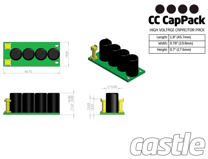

4,6cm lång.
2cm bred.
1,8cm hög.

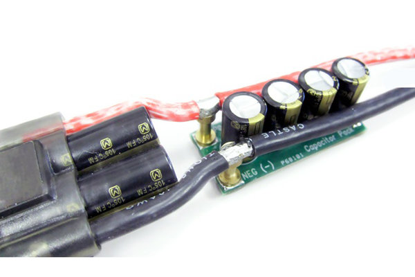

Vill göra den så skyddad från vatten som möjligt. Första bilden visar att kablarna går vidare, jag funderar på göra så båda paren kablar går åt samma håll, tillbaka igen. Därav sökandet efter hatt.
Risken är att jag gör som första bilden ändå, men då blir det lurigt för krympslangar krymper ju inte tillräckligt såatt säga. 50% krympning sluter inte tätt. Vore isf tvinga ihop med lim.
Kan du inte gjuta in hela konstruktionen? Finns färdiga massor för det vill jag minnas. En del tror jag köper lämplig kapsling och fyller med silikon.

en spelsberg nautic 25 och eventuellt gel i dosan om det känns som det inte blir tillräckligt tätt
Googla lite på "Gelskarv" så kanske du hittar nåt matnyttigt.
Du slänger då naturligtvis själva skarvkopplingen och använder bara lådan och gelen.
Dom blir inte varma då? Det ser ut att gå en hel del ström där.
På ELFA finns små ingjutningslådor i plast, t.ex. 50-210-27, innermåttet på bredden får jag dock till 19,4 mm, vilket är 0,4 mm för litet, men du kanske kan fila lite på PCB:t...
En elektrolytkondensator kopplat till DC blir ju normalt inte varm, om det inte är mycket rippel på spänningen. Så värme borde inte vara något problem.
Vad man ska gjuta med vet jag inte riktigt, silikon leder ju värme ganska bra. Epoxy kanske också funkar.
