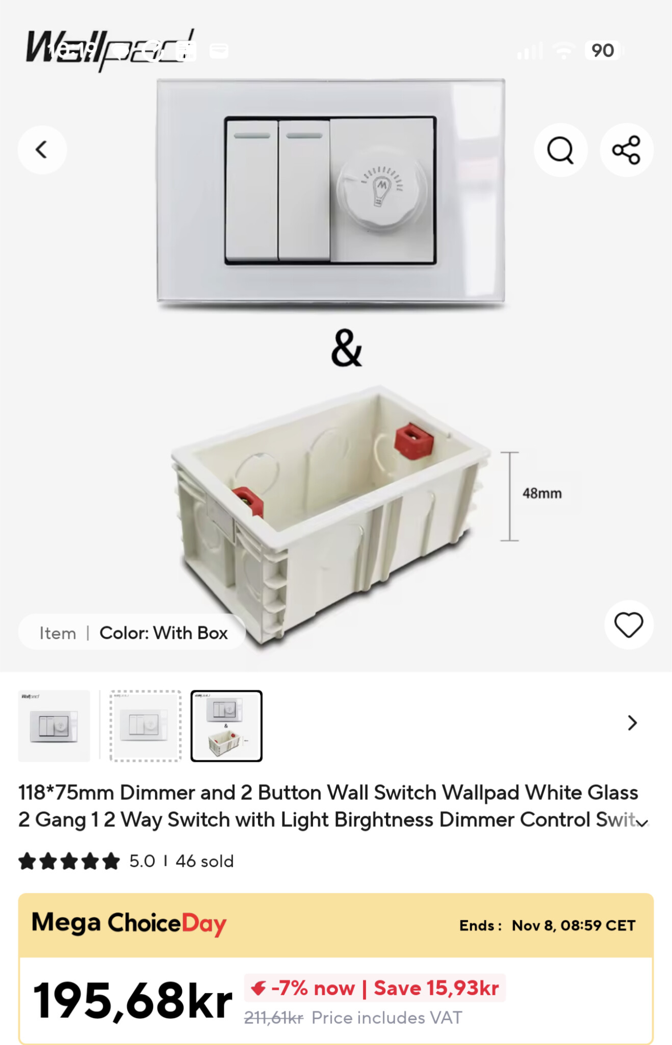

Det löses nog ofta med två dosor med dimmer och strömbrytare separat i en dubbelram (som dom gjort hos mig) eller som du fått svar med separat dimmer inuti dosan men det finns olika lösningar t.ex. den här men det är ju då inte en enkel dosa.
Väggströmbrytare med två knappar och dimmer, sett med en monteringsbox i plast, för installation i vägg.
Det finns en annan på Aliexpress också som kanske passar i en enkel dosa men beskrivningen är för dålig för att förstå vad exakt det är. Men det ser ut att kunna vara det du efterfrågar. Man hade fått testa.
Hej! Om man redan har en vanlig enkeldosa i väggen och inte vill riva upp väggen och ändra så fungerar det ju inte. Att sätta en utanpå-liggande dubbelram ovanpå dosan går ju, men helst inte är ju lite klumpigt/sticker ut. Jag önskar fortfarande en dimmer och en brytare i samma. Eller då en dimmer dubbel två rattar som denna, https://www.ledgrossisten.se/smarta...0-100w-p-3969?category_id=225&product_id=3969, men jag behöver inte Zigbee och styrning. Bara två dimrar. Men det kanske finns en sån som klarar LED och andra lampor?
