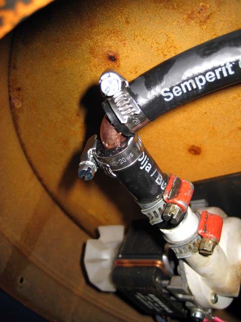

Jag håller på och lagar en gammal smådelstvätt i garaget. Där skulle jag behöva en rörböj/rörkrök/vinkelrör för en slang med innerdiameter 13 mm. Ytterdiametern på röret borde därmed kunna ligga mellan 12-14 mm. För att den ska få plats ska det helst vara en 90 graders böj utan radie, men en liten radie kan också fungera.

Det första som for genom skallen på mig var ett knärör ("snabel") som normalt brukar sitta mellan termostat och radiator (den lilla kröken som sitter upptill på ett vattenburet element alltså). De är snävare krökta än vad en vanlig rörbock kan prestera. Är dock lite osäker på dimensionerna, men det ligger i varje fall i närheten av vad du söker. Dessutom är de busenkla att få tag på... och eftersom ändarna inte är släta så kommer slangen sitta lite bättre.

Tackar! Synd att de bara fanns i Stockholm, men dit åker man ju ibland.Robert-san01 skrev:
50 cm från datorn jag skrev frågan på finns det ett element med just en sådant knärör. Tyvärr med ytterdiameter 16 mm, men det kanske finns mindre?bygga_bo skrev:Det första som for genom skallen på mig var ett knärör ("snabel") som normalt brukar sitta mellan termostat och radiator (den lilla kröken som sitter upptill på ett vattenburet element alltså). De är snävare krökta än vad en vanlig rörbock kan prestera. Är dock lite osäker på dimensionerna, men det ligger i varje fall i närheten av vad du söker. Dessutom är de busenkla att få tag på... och eftersom ändarna inte är släta så kommer slangen sitta lite bättre.
Det som kommer att gå genom röret är avfettning med mer eller mindre olja iblandat. Fick jag välja tror jag att metall är säkrare än plast.bygga_bo skrev:
Ok, akvarier vet jag inget om. Finns det någon välsorterad webshop där man kan leta?Lutte skrev:
Den här är nog lämplig

Alternativt kan Du söka på kemirör 12 mm. Där finns små vinklar och rör.

Kopparvinkel för lödning skulle nog passa. 10 Inv är nog ca 12 utv. 12 inv ca 14-15 utv. Och de har liten radie

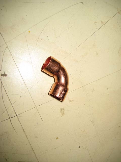

Det blev till slut en 90-graders rörskarv av koppar från Bauhaus. Lite kort del att fästa slangarna på, men det verkar hålla tätt.
