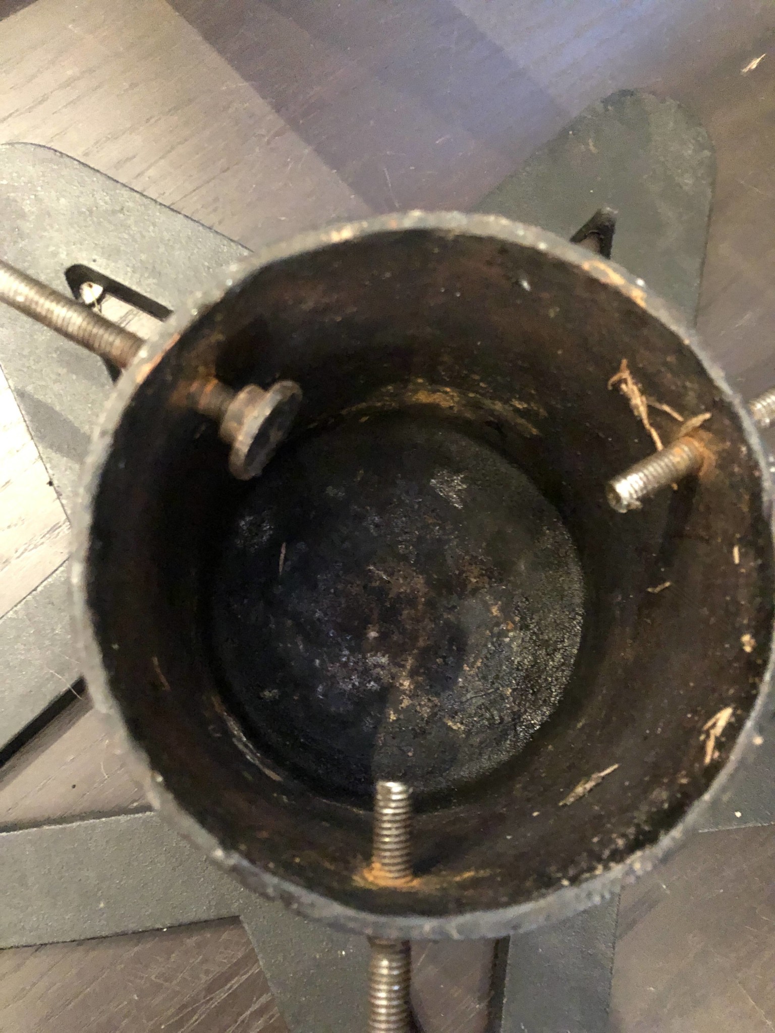

När jag slängde ut julgranen missade jag att två av "stoppen" på skruvarna i foten tydligen fastnat i granens stam. Detta tänkte jag åtgärda innan jag packar undan foten, men har ingen aning om vad delarna heter eller var jag kan få tag på nya. Någon här som vet?
Närbild av en julgransfot med saknade stopp på skruvar, inuti stammen syns barrrester.

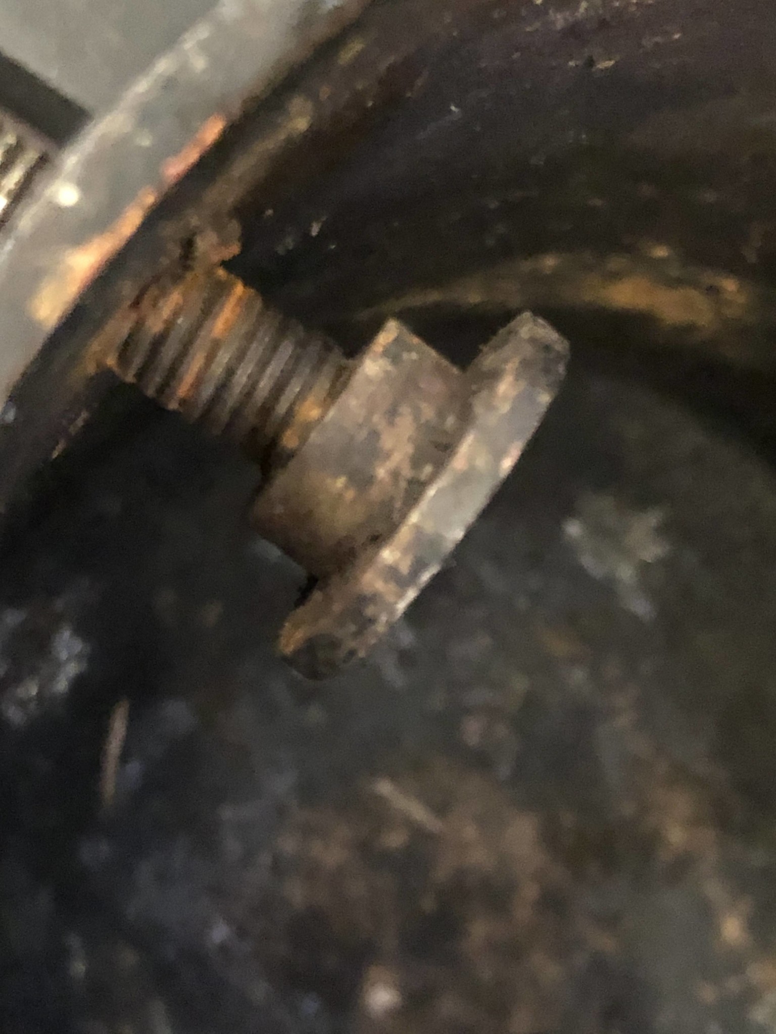

Närbild av en julgransfot med skruv och en fastklämd "stopp" i trästammen.

Tror inte du kan hitta det, men testa att gänga på en större mutter, det bör funka.
För att den inte ska gänga av så kan du ju slå till änden på skruven.
