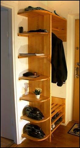

Tänkte visa upp våra nya hallmöbel.
Vi har nyss flyttat in i vår nya bostadsrätt och har renoverat ganska mycket i den. Då hallen inte är så stor ville vi utnyttja varje centimeter till max så då var det bara att ta fram sågen och fräsen och sätta igång.
Möbeln är mycket stabil, sitter med 22 skruvar i väggen så den bör inte rasa ner i första taget.
Material är massiv björk, 18 och 27 mm tjöckt. Ytbehandlad med Danish oil.
Tre "skohyllplan" med 10 cm luft under det nedersta för att lätt kunna städa där under (man flyttar nämligen inte så lätt på den ...)
Hyllplanen för tidningar och cykelhjälmar är avrundade med 200 mm radie vilket blev snyggt men minskar även krockrisken och man springer ut från köket lite hastigt.
Priset landade på runt 2000 kr totalt.
Vi är nöjda och alla som sett den har gillat den också.
Hoppas detta kan vara till inspiration för nån annan om inte annat.

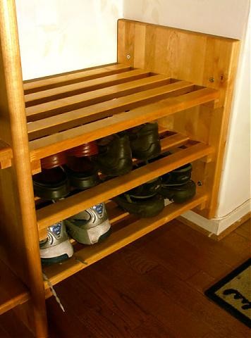

Skostället är 5 st "pinnar" på 40*18 mm med 40 mm mellanrum. Dessa ligger på en underliggare på varje sida. Fastskruvad underifrån. Det blev totalt väldigt många delar, runt 60 st.
Syns lite bättre på denna bild.
