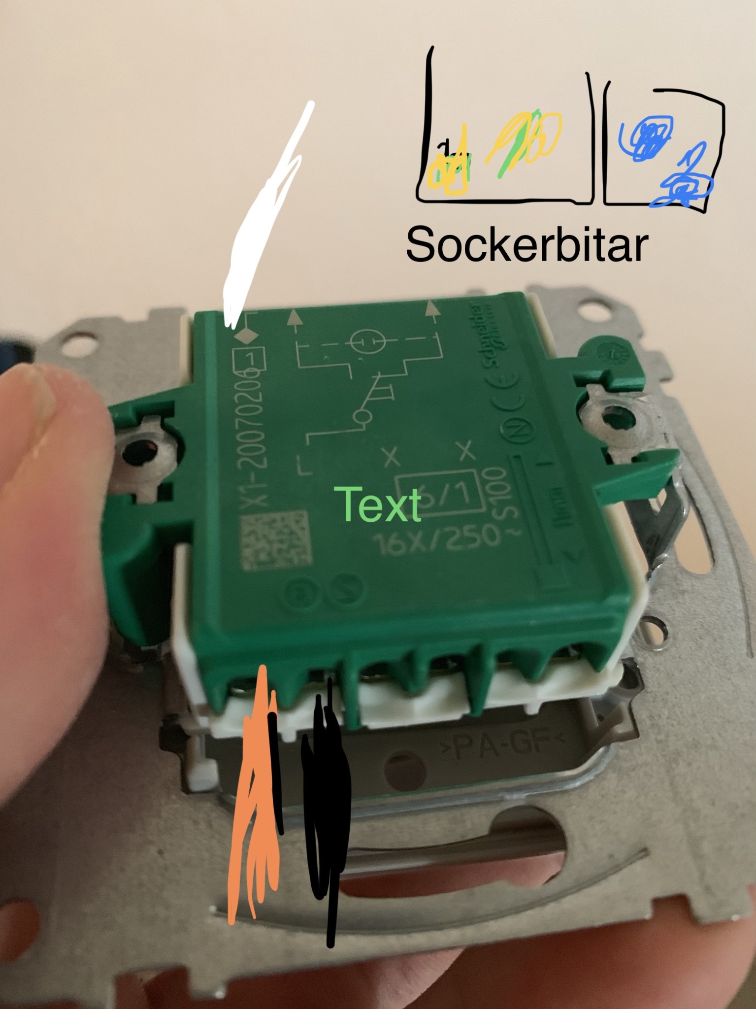

Hur kopplade du?

H hempularen skrev:
Hur kopplade du?
Jord o neutral för sig själva o svart i ledare
Du menar att du satte gulgrön i ena X-plinten, blå i andra X-plinten och svart på ”L”?
Med den kopplingen så kommer strömbrytaren inte att ha någon funktion alls mer än tre kopplingspunkter som trådarna slutar i.

H hempularen skrev:
Det där låter väldigt fel. Antingen har du beskrivit det fel (för det fungerar ju), eller så skulle det inte fungera.
Men OM det är felkopplat, så kan det vara farligt, även om det verkar fungera.
Blå o jord går in i varsin sockerbit o går ihop med blå o jord på lampan ledare går in i brytare..o fungerar..? Bra?
Rimligen går något från brytaren också. Den bruna?
Svart in, brun tändtråd och blått till blått och gulgrön till gulgrön, är det så vi ska tolka det?
Edit: nej nu har jag ju hittat på en egen färg som TS inte nämnt. Spännande att det funkar utan sluten krets...

Det kan vara bra, men jag förstår inte hur du menar.
Om vi tittar på din första bild med brytaren. Den har en anslutning märkt L, två anslutningar med pilar, två anslutningar märkta X (låt oss kalla den vänstra X1, den högra X2). Oh så har den en anslutning för indikatorlampa.
Du hade 3 trådar på bilden (finns det fler?). Var har du anslutit svart, blå, och gröngul?
kristofer12345 och 1 till
kristofer12345
Från brytaren går där en grå ledare till lampan o en svart ledare in i brytaren sedan blå till blå o jord till jord
Såhär har jag kopplat se bild...
Så det du säger är att det finns en grå ledare med som vi inte ser på bilden?
isåfall klarnar det ju. Då är grå tändtråd och så passerar blå och jord endast dosan vidare någonannanstans. Är det på det viset är det en fullt godkänd installation.
jag ser dock inte den gråa som du pratar om.
