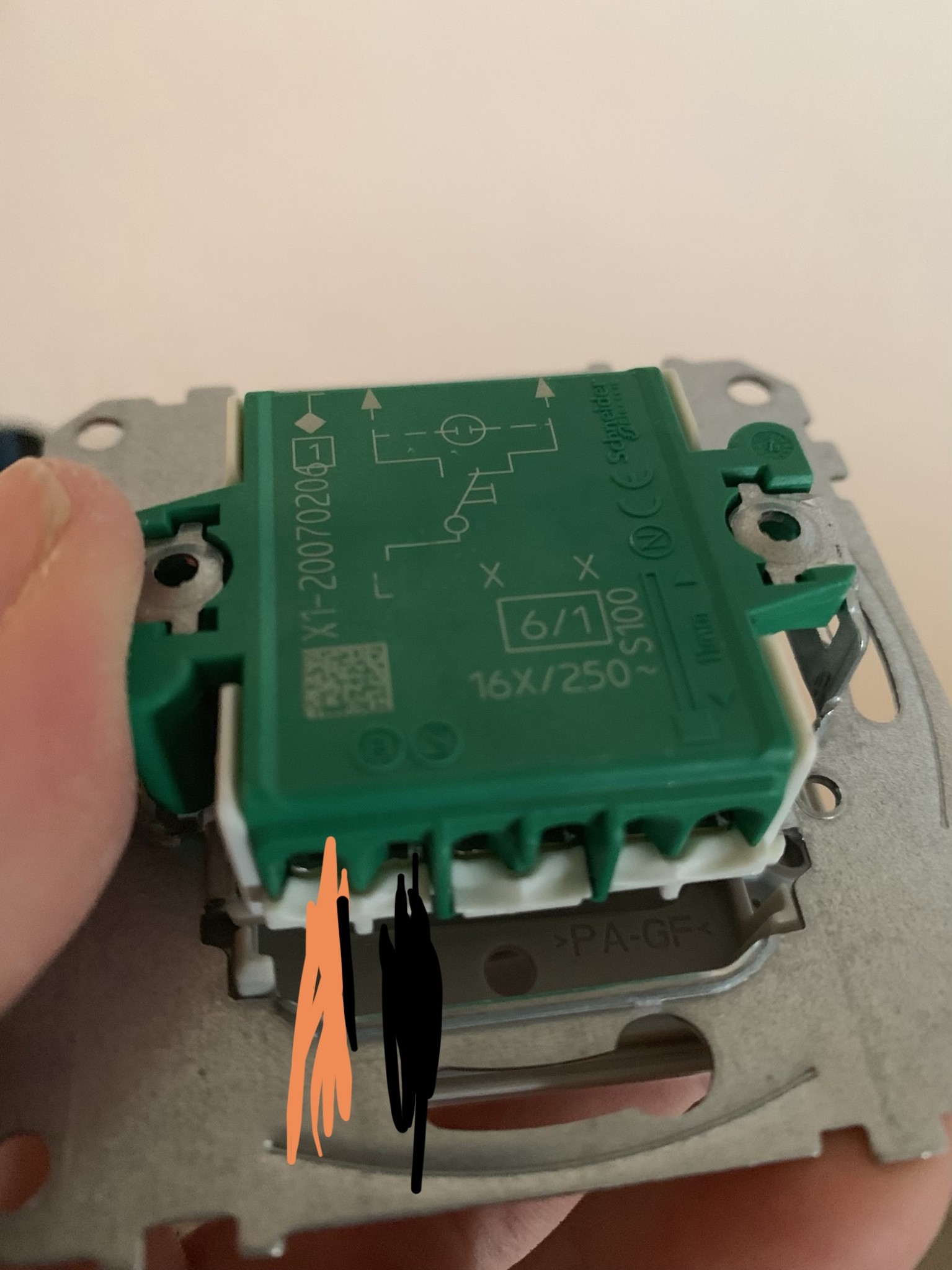

Har den lampbrytataren o vet vart ledare ska in men vart går neutral o jorden in?

De ska inte in i brytaren alls men kan parkeras på X-plintarna (en på varje). Har du bara de där ledarna i dosan? Vad satt där innan?
Det är kanske så att blå är tändtråd?
Finns det någon särskild anledning till att använda brytare med signallampa?
kristofer12345
Vanligtvis kopplas ej neutralledare- och jordledare till en strömbrytare.
Ska du byta brytaren? I så fall, hur såg det ut innan du tog bort den gamla brytaren.
På den nya brytaren så ansluts F (L) till L och sedan tändtråd till någon av "pil-ut".
X är blindplintar
Notera att varje ingång har två hål.

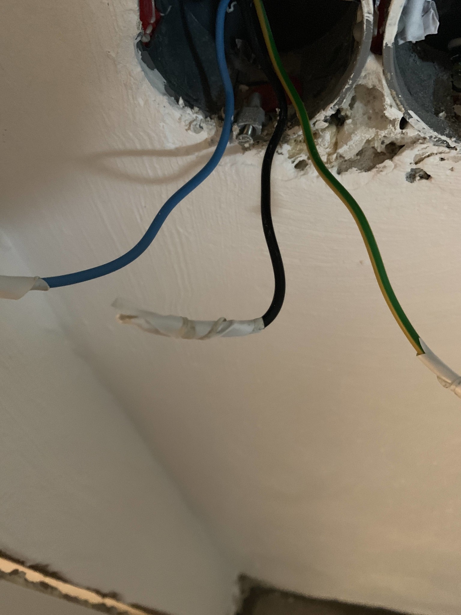

Jag får öppna en annan dosa på andra sidan väggen för att se om blå, skulle vara tandtråd var ska den då vara placerad?

Om blå är tändtråd så:
Svart till L
Blå till valfri pil
Gulgrön till X

Gör det nått om jag ej vet att blå är tändtråd o koppla på pil ändå? Jag har en svart som ledare när kag går bakåt i ledning ser det ut som

Frågan är helt feltänkt. Du skall veta vad tråden har för funktion innan du kopplar.

Eh, ja. Om blå är nolla så blir det en stum kortslutning om du sluter brytaren. Jag skulle reda ut det där ordentligt om jag var du.

Då kopplar kag bara på svart ledare i jord till x så är saken löst

Du bör klarlägga hela kopplingen innan du kopplar in något alls. Rita gärna.
Annars rekommenderar jag att du ringer en elektriker.

Såg nu att dosan som det är kopplat ifrån är svart ledare o jord o blå sitter för sig själva alltså ej kopplade

Vad vill du uppnå med inkopplingen? Vilken funktion?

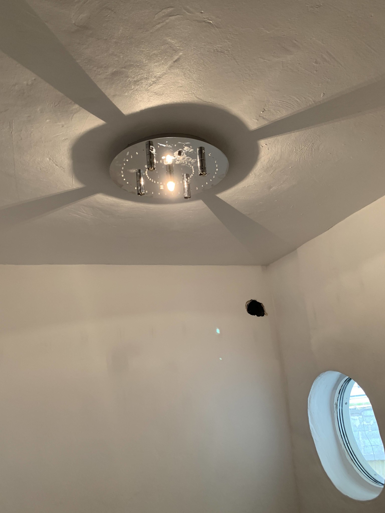

kristofer12345
Dethär! Löst nu tack för svar(y)
