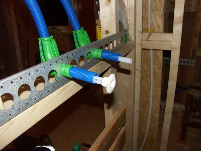

Ska dra nya vattenledningar till mitt nya badrum. Har i andra trådar här på forumet förstått att det är dolda pex-rör som gäller om man inte vill var allt för ute 8)
Vet att det finns speciella vägggenomföringar för pex-slangen när man drar ut den genom väggen. Men VAR köper man dessa? Har kollat runt på de flesta stora byggvaruhus, utan att hitta. Är det till proffsbutikerna man ska åka?

Jag köpte mina hos Ahlsell. Fredells och välsorterade Comfortbutiker lär ju ha. Kanske kan K-ruta och Co plocka hem prylarna.
Vad jag förstår är det speciella fästen till respektive fabrikat av PEX system. Iaf om man läser tillverkarnas sidor.
Sedan finns det brickor som man sätter mot PEX anslutningen. Kanske sådana du menar? I detta fall "bockar" man PEX slangen/Skyddsröret genom väggen och tätar skyddsröret med väggens tätskikt.
Tror att du kan hitta brickor på sigro.se alt som du själv sa - på proffsbutiker

MathiasS: Kommer du ihåg hur mycket dessa genomföringar kostar?
Det är väl sånnahär vi pratar om antar jag:
väggskena 40cc, 66sek+moms
väggbockfixtur (den gröna), 27,95+moms
Jag tror att dom vita hattarna följer med fixturen.
www.sigro.se finns Roths system. Det MathiasS visar är Wirsbos.

När man sen kommer ut genom väggen, kan man då på något snyggt sätt ta sig över till koppar?
Man använder väggenomföringar, ser ut som små blandarfästen ungefär. Finns med 1-4 anslutningar, vanligen cc40 mellan hålen.

Väggenomföringen ser ut såhär:
Man måste dock komplettera med stödhylsa för pex (mässingstödhylsa).
