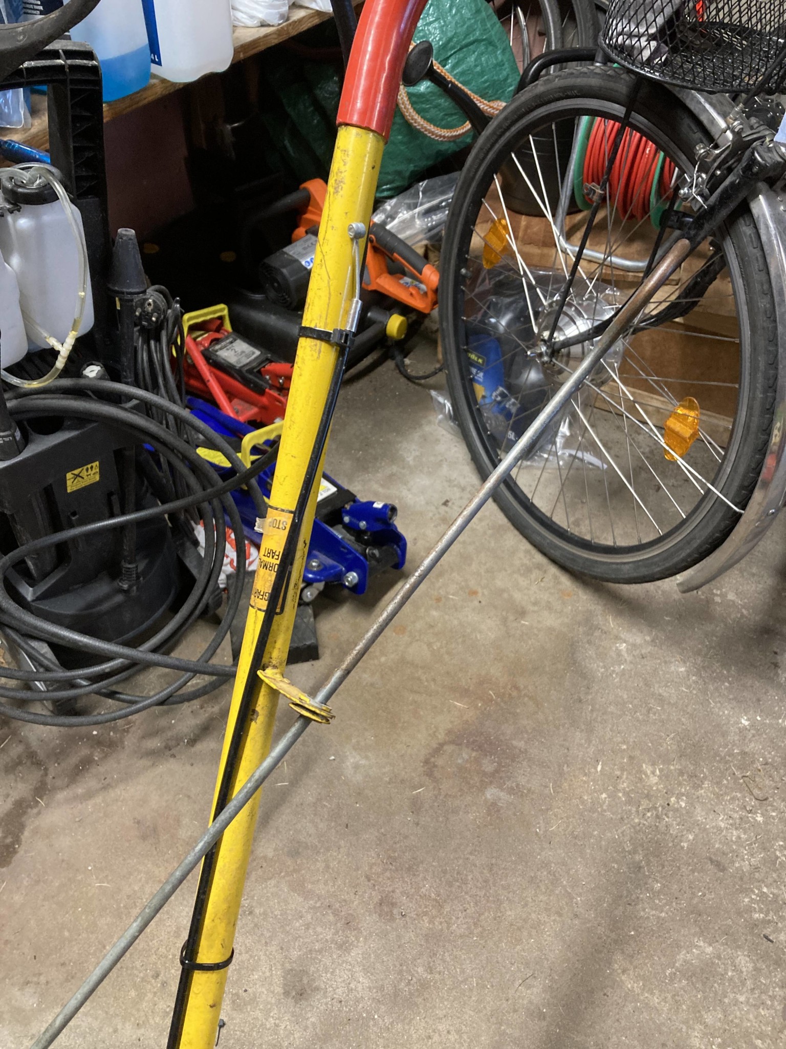

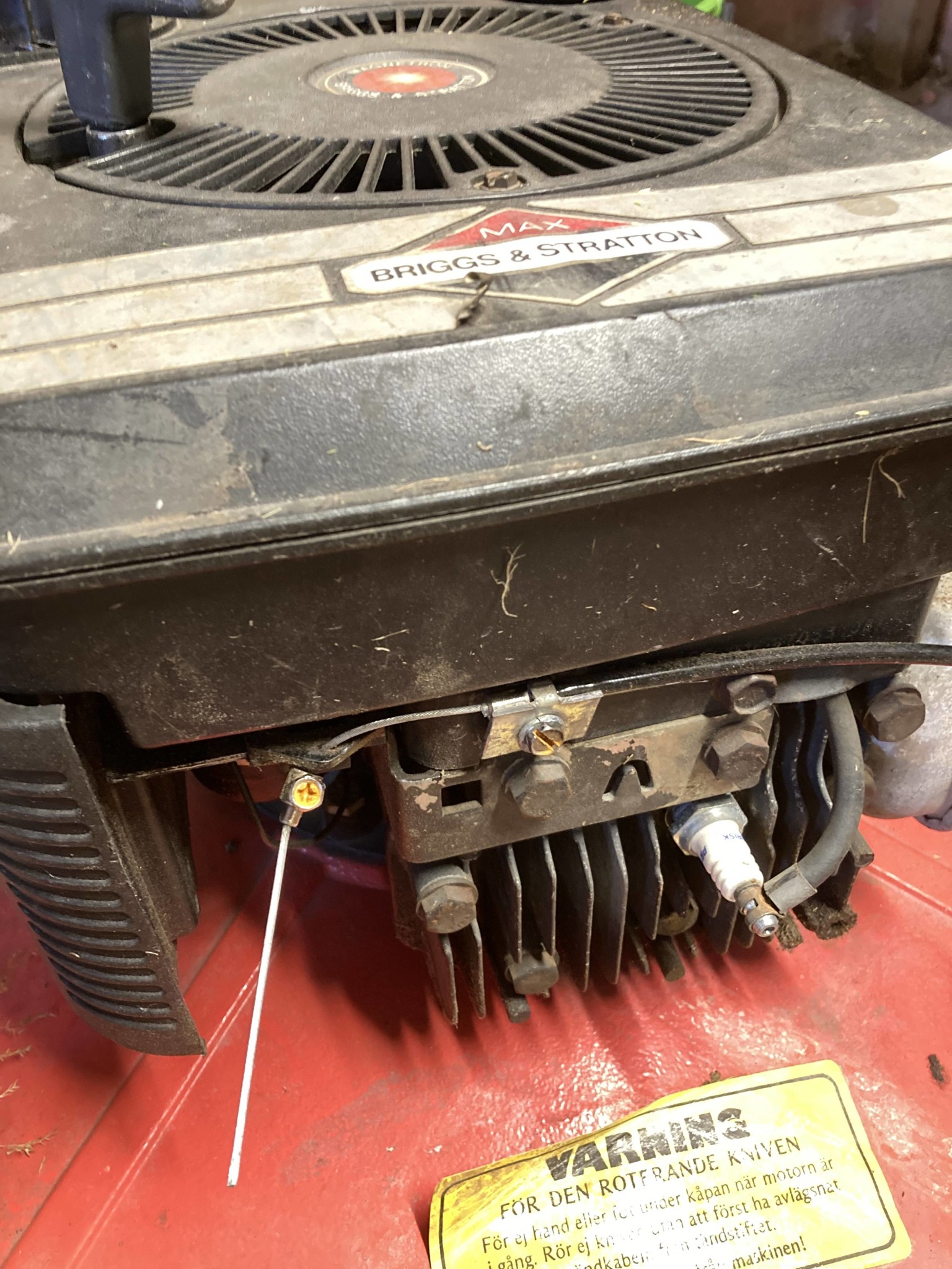

Jo, blev sjuk sist och sen har jag varit på semester. Tog bara en cykelvajer och ett vajerlås. Jag får hjälpa till att choka med handen, dvs dra max åt vänster men sen funkar det hur bra som helst med ”reglaget” på handtaget
Gul cykelstång kopplad med vajer till cykels bromshandtag i en rörig garageverkstad.
Närbild av en Briggs & Stratton motor med en improviserad cykelvajer som ett chokereglage.

Det var ju smart. Då ska jag nog kunna fixa ihop nåt liknande.
