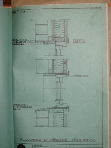

Hallå!
Jag bor i ett tegelhus där alla fönster är djupt insjunkna i fasaden vilket jag tycker är fult så jag tänkte ge mej på att flytta ut fönstrena och få en snygg nisch invändigt. Jag har bifogat en ritning på hur mina fönster sitter idag. Hur ska jag gå till väga och hur långt ut kan jag fästa fönstrena?
Berliner
Hej,det finns en så kallad "Hessenkralle" i alla fall i tyskland. Det är ett slags plåt som skruvas fast på karmens sida och sedan fästas i väggen. Leta under google.de
