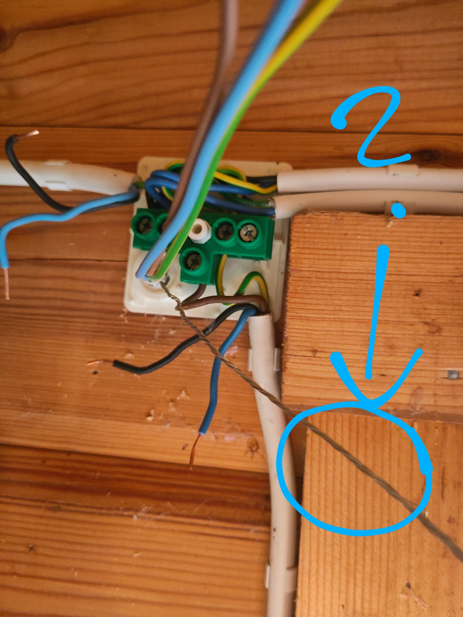

Drar nytt uttag Aqua Stark från dosa innanför friggebod. Kabeln är mantlad, som jag hade över från tidigare renovering.
Vad göra med denna tråd i dosan inne i friggeboden?

Lägg biledaren tillsammans med jorden. Kanske läge att byta dosa till en lite rymligare?

Om kabeln inte är nedgrävd kan man väl bara klippa biledaren?
Det är ingen skillnad om kabeln ligger i mark eller ej. Man klipper inte ledare utan man ansluter dom eller lämnar dom oanslutna så att man i framtiden kan koppla in dom.
Om man ansluter biledaren i ena eller bägge ändar beror på vad man vill uppnå.

Om det inte är nån skillnad har jag missuppfattat varför den finns
Vill man skärma bort "fält" ansluter man i den ena ände, vill man förstärka skyddet mot elchock ansluter man i bägge ändar.
Och jag har väl inte påstått att det inte är någon skillnad??

Du han redigera ditt inlägg men det är här du påstår att det inte är någon skillnad , första meningen
Biledaren har med gnagarskydd att göra. Om man drar el i en miljö som har risk för råttor som gnager på kablarna används biledaren som ett extra skydd mot brand
Den kopplas till skyddsjord i centralen Längs med ledningen skall biledarna kopplas ihop hela vägen. Den ska inte kopplas ihop med gulgrön på annat ställe än i centralen
Men i TS fall är ju kabeln som går vidare från dosan till centralen utan biledare så det finns inget att koppla den till .... Utom jord då.🤔
Biledaren behöver inte anslutas i centralen den kan anslutas till jord var som helst i gruppen.

Fast @ÅkeSun skrev ju nyss att den bara ska kopplas till jord i centralen? Hur ska vi ha det egentligen?
