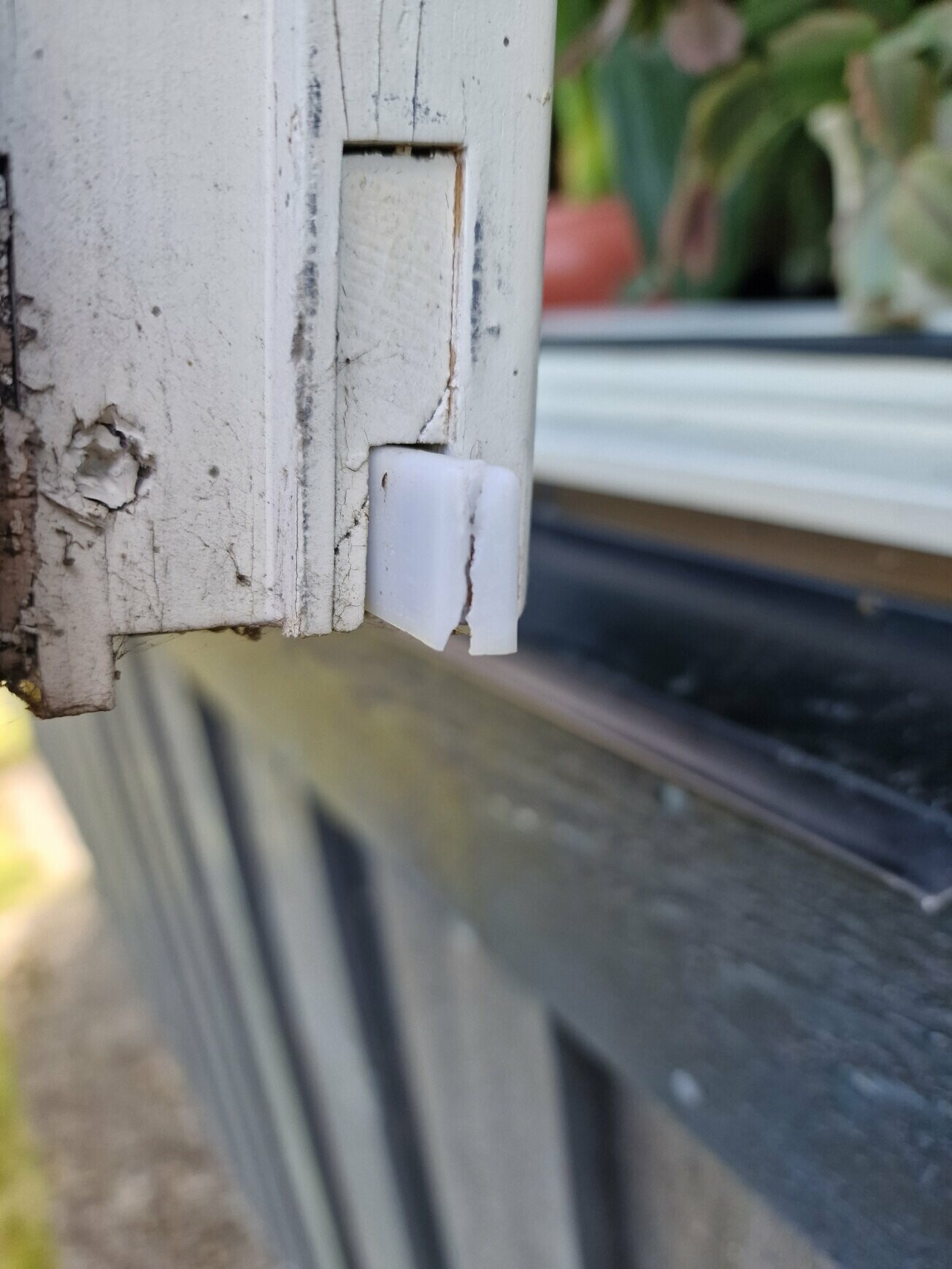

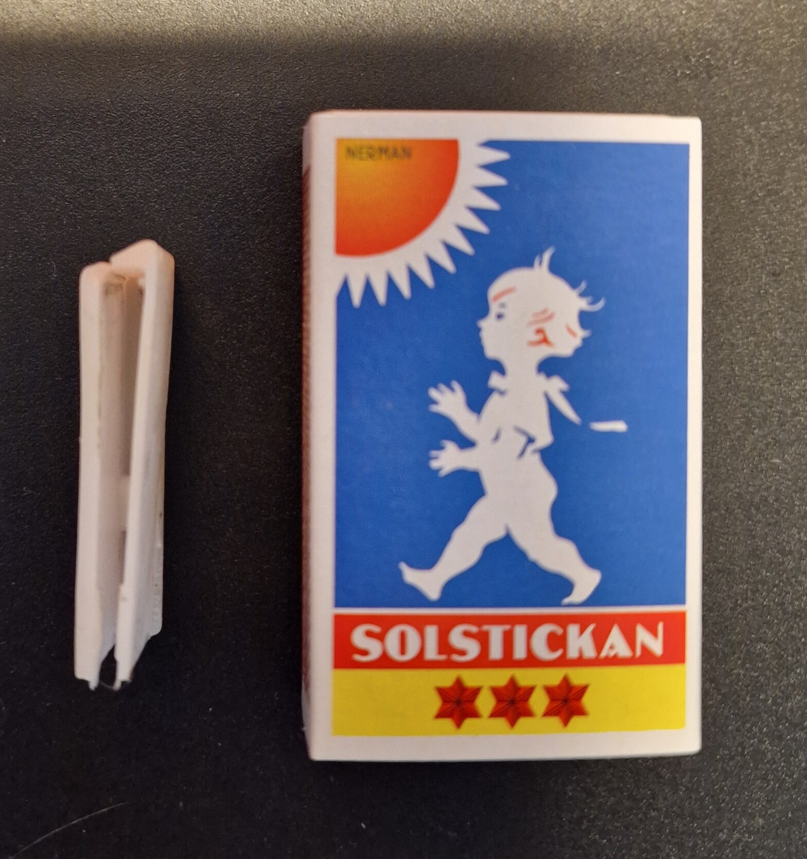

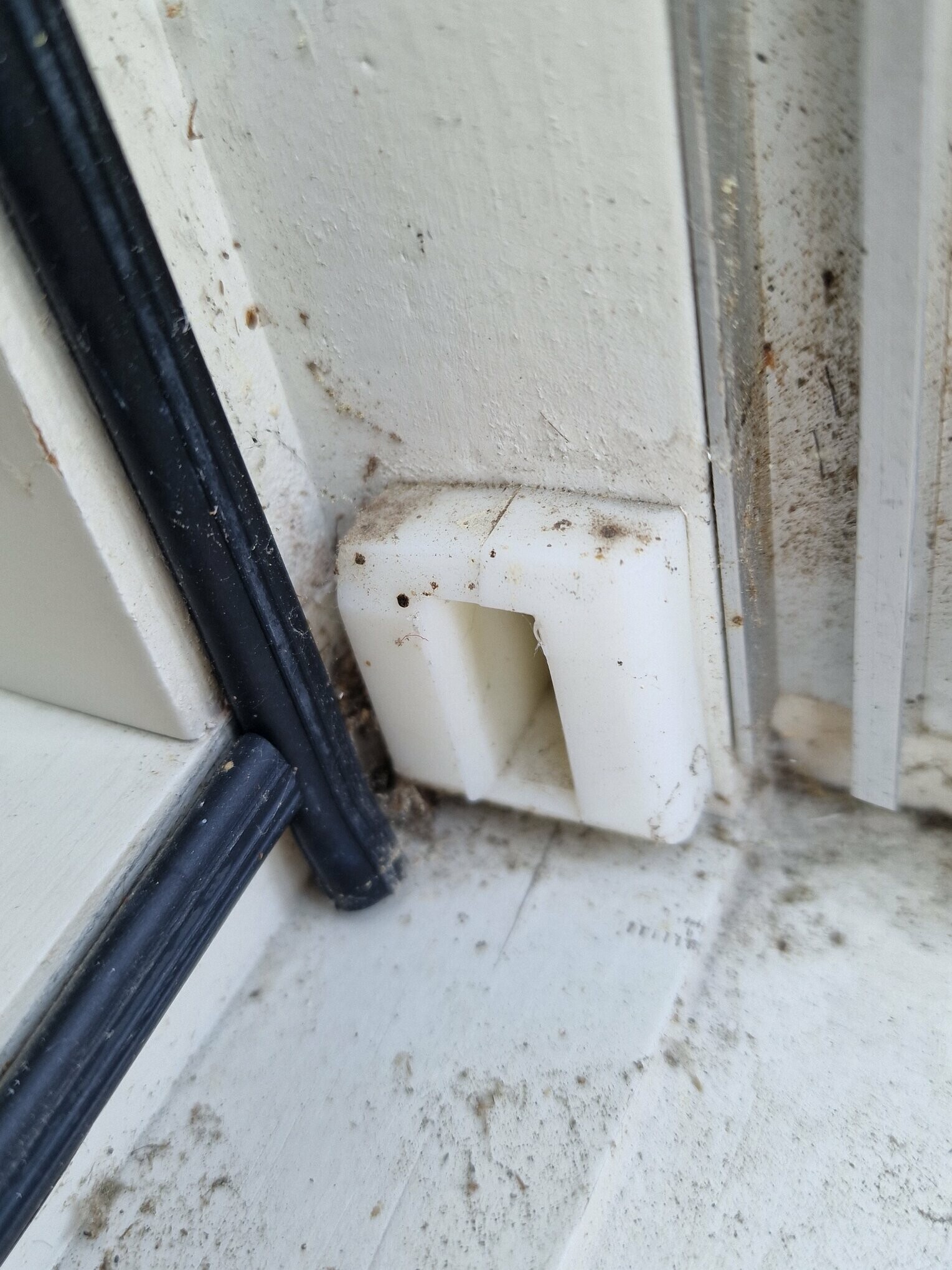

Var får man tag på plasthylsor till fönsterspanjoletter enligt bilden. En hade spruckit och fastnat och låste fönsteröppningen, men enligt tips här fick jag upp den genom att knacka med en spackelspade på "armen". Spanjoletterna består av två armar med en plasthylsa i vardera ände, som går in i "hålet" i fönsterkarmen. Fönstret går nu att låsa och stänga, men man behöver nog hylsan. Fönstret är märkt Combiglas 4/86, dvs det är från 1986.

De enklaste är att skriva ut nya med en 3D printer då de utgått och de som finns att beställa är onödigt dyra.
Det finns flera trådar om dessa plasthylsor i forumet.
