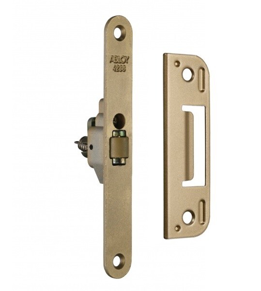

Rullås - en variant
Rullås av märket Abloy, modell 4238, visas tillsammans med motsvarande låsdel i guldnyans.

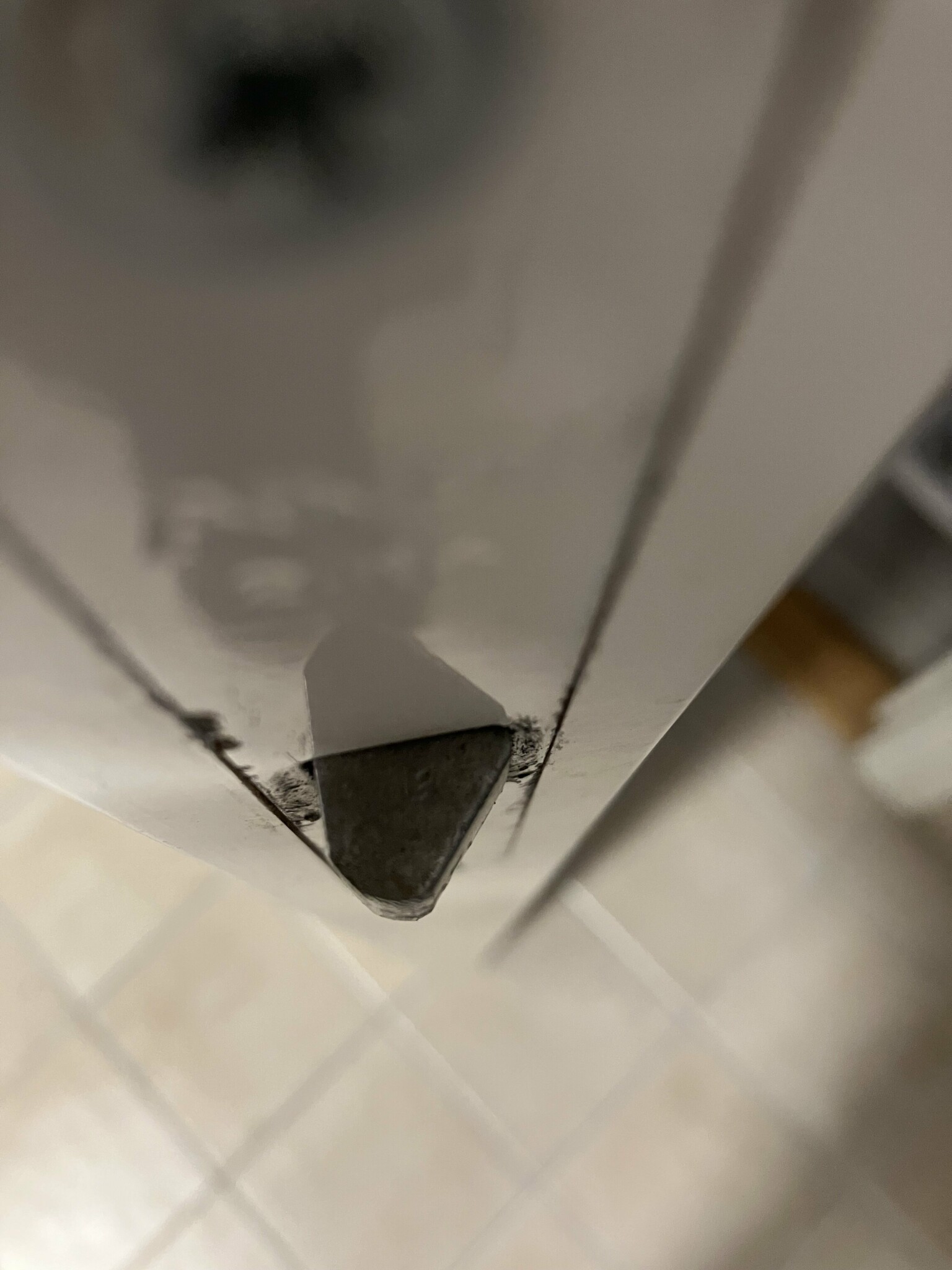

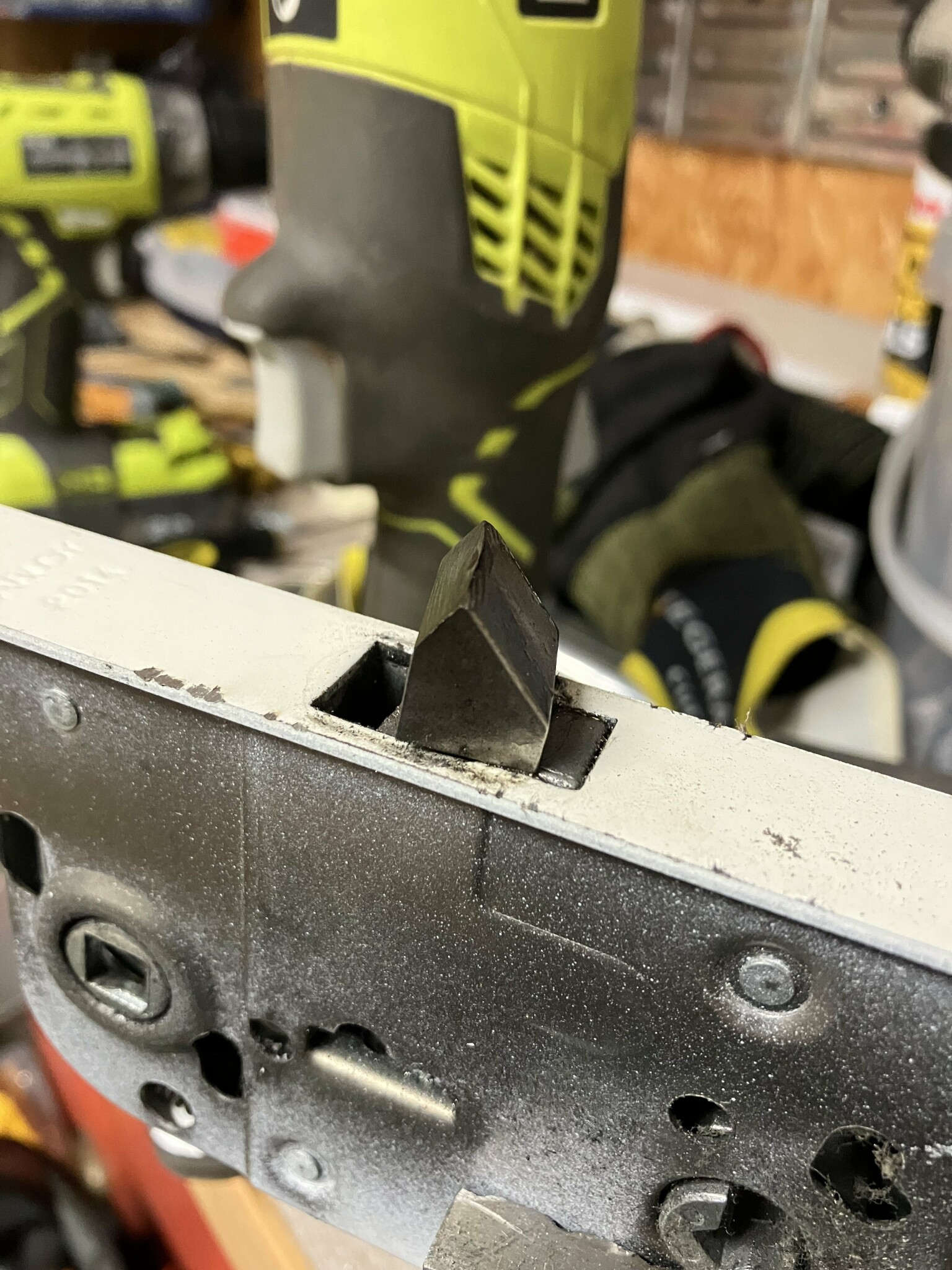

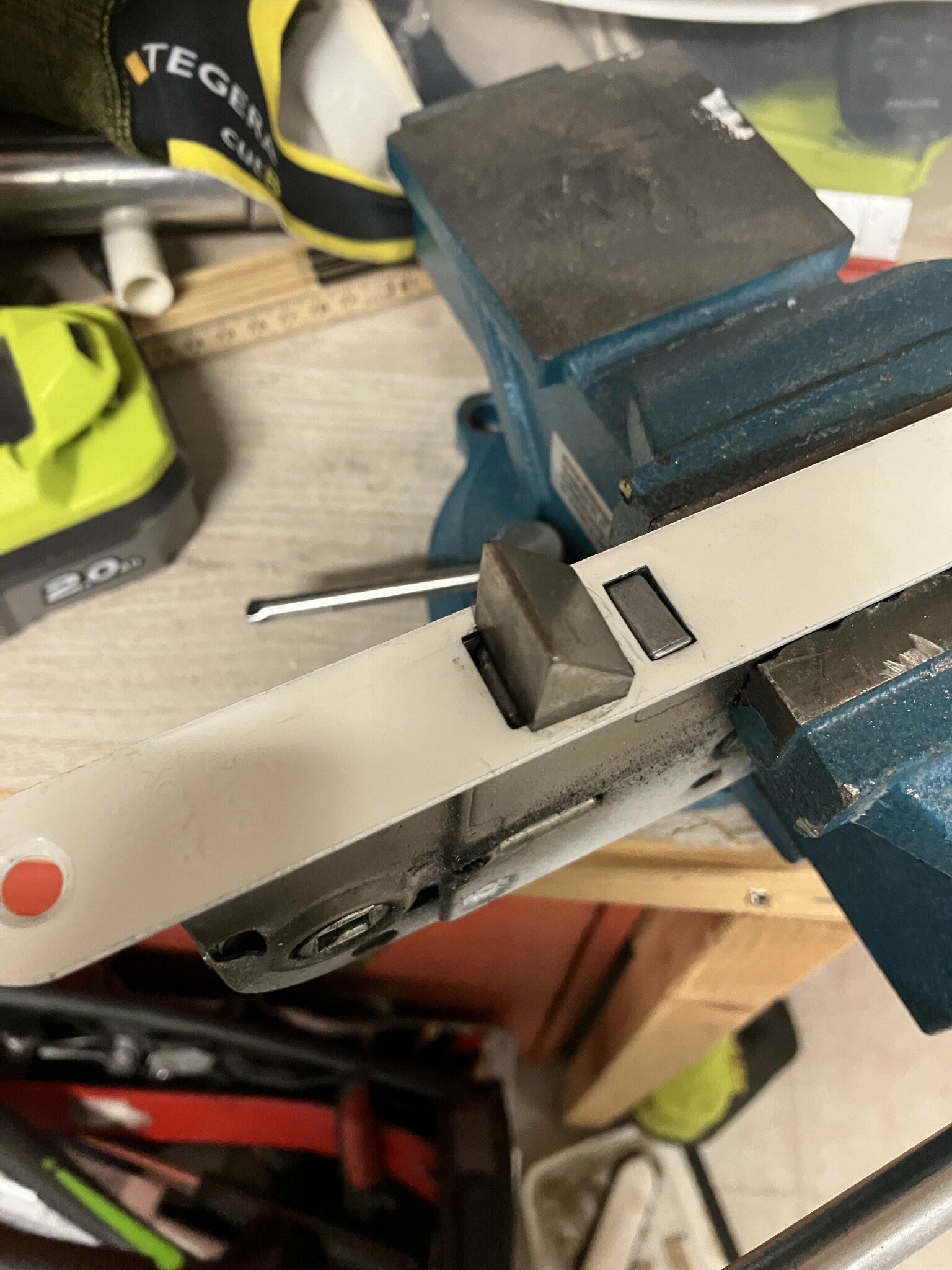

Hade en extra innerdörr med assa2014.
Tog ut och rundslipade kolven. Satte in låskistan i grovköksdörren och behöll ”the Doors knob”.
Slaget är vunnen, motståndet besegrat men kriget är långt ifrån slut…
  • Låskista med rundslipad kolv monterad i ett skruvstäd, del av ett grovköksdörr projekt.
  • Närbild av en modifierad dörrkolv och låskista, med verktyg i bakgrunden i ett verkstadsområde.
  • Närbild av en dörrkolv som syns i dörrkarmen efter att ha bearbetats, visar detaljer av dörrkonstruktion.
