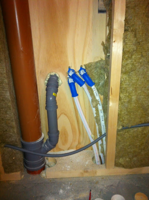

Vi låter oss ett hus bygga och funderar hur det är brukligt att göra med avloppsrör från ovanvåningen. Brukar de dras i mellanbjälklaget och innerväggar eller under, dvs i taket och byggas in i en liten låda?
Samma fundering har vi kring hur man drar kanlen från fläkten, jag trodde man drog den upp i taket och sedan svängde åt rätt håll i mellanbjälklaget. Hur gör ni andra?
Vi har Kerttu-balkar, kan det ha med saken att göra?

Bygger man nytt ser man till att dra så mycket som möjligt i väggar och bjälklag. Ska det vara åtkomligt för rensning (renslucka är inte fel) får man planera in en sådan, kanske bakom en vägglucka.
Ett alternativ, om det passar planlösningen är ju ett för ändamålet planerat schakt.
Om det uppstår problem med att man måste ta hål i flertalet bjälklagsbalkar, så får man helt enkelt förstärka/kortla bjälklaget på annat sätt, så tillräcklig styrka/stabilitet uppnås.

Det var ju just det där med schakt jag trodde vi planerat bort i och med nybygge. Så ni andra har alltså schakt lite varstans för avloppsrör, ventilationsrör mm?
Vi har inga lådor/schakt i vårt nybygge.
Avloppet från övevåningen går i mellanbjälklaget samt i en innervägg, den innerväggen får såklart göras tjockare för att rymma ett 110 rör.
Samma sak med alla FTX kanaler, de ligger dolda i bjälklag och väggar.
Här syns avloppsstammen som går upp, den lilla avgreningen är till handfatet på badrummet nere.
(ja jag vet att röda rör primärt är för att ligga i marken, men just här passade en 2.5m spillbit jag fått över från grundläggningen)
