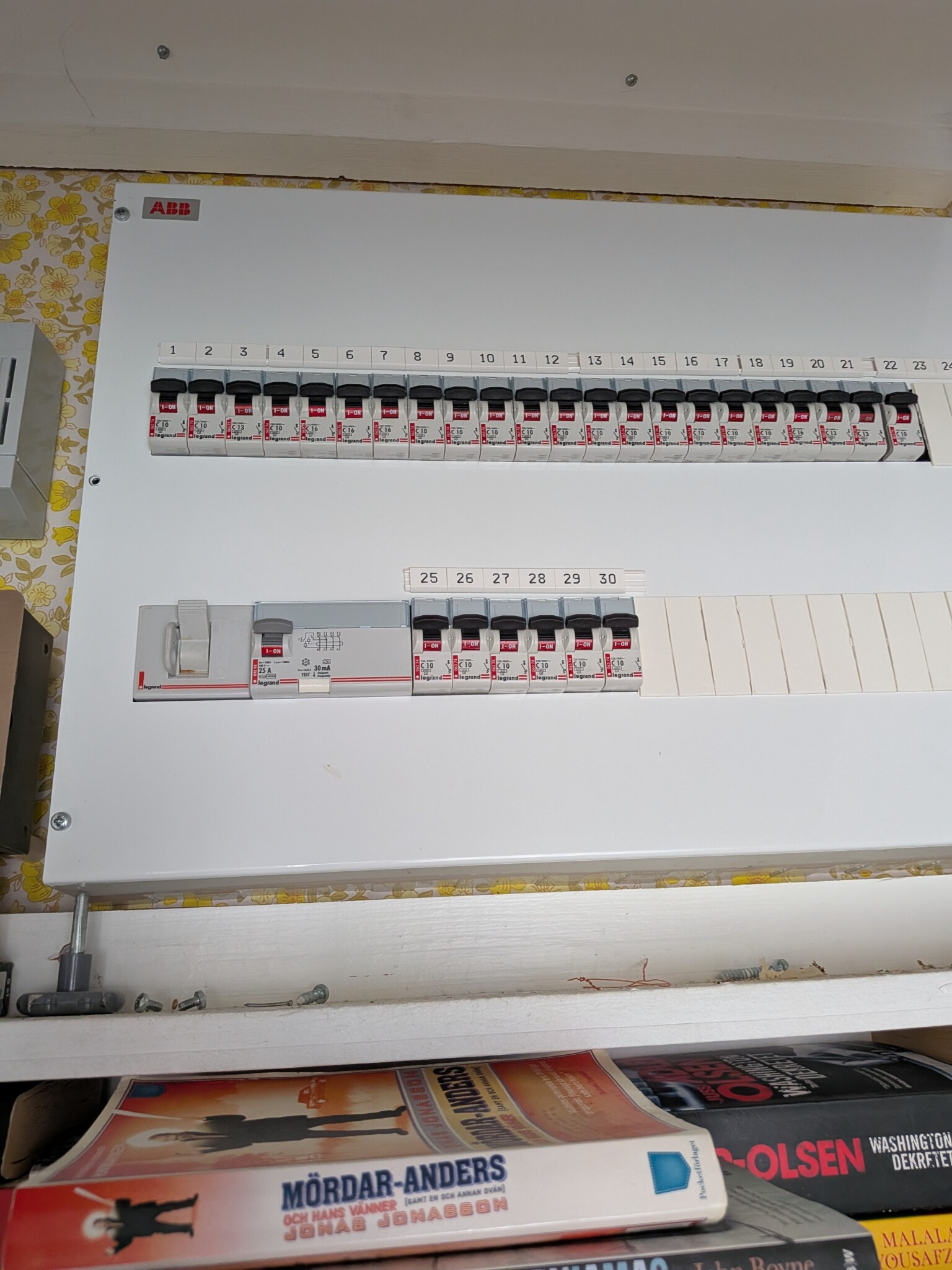

Jag fick nyss totalt strömavbrott. Inga grannar är strömlöst. Huvudsäkringarna utanför huset ser hela ut.
På elcentralen inomhus hade huvudströmbrytaren fällt ner. När jag fäller upp den händer ingenting. Jordfelsbrytaren har inte fällt ner.
Vad är nästa steg?

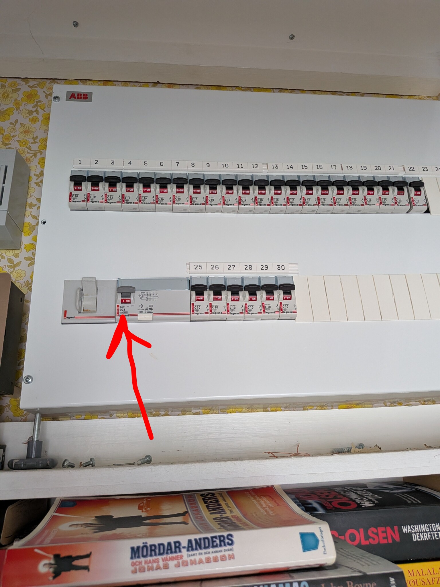

Om du verkligen menar huvudströmbrytaren till den stora centralen, längst ned till vänster, så ska den inte kunna stänga av sig själv. Låter som något mekaniskt fel isf.
Finns det fler skåp inomhus som kanske ligger före? Om elmätaren sitter ute tillsammans med huvudsäkringarna och du verkligen säkerställt att säkringarna är hela, så kan moderna elmätare även fungera som huvudströmbrytare och bryta alla faser. Min fungerar t ex så och det uppmanas t o m att använda den avstängningen framför den gamla mekaniska. På min är det den nedersta av 3 eller 4 knappar som sköter det. Bolagen kan fjärrstyra den funktionen.
Förlåt, jag kan inget om el, detär den med pilen på som fällt ner.

Nu fungerar allt igen. Om den inte löser ut igen, kan jag avvakta?MultiMan skrev:

Ja. Om den löser ut igen och inte går att återställa slå av alla minibrytare, slå på jordfelsskyddet och slå sedan på minibrytarna en åt gången tills du hittat den som orsakar felet.
Ofta är det fukt som letat sig in någonstans. Så el på utsidan är alltid misstänkt.
Det ska sitta en konsumentinstruktion för jordfelsbrytaren uppsatt på/vid centralen som säger detta och lite till men det slarvas ofta med det tyvärr.
