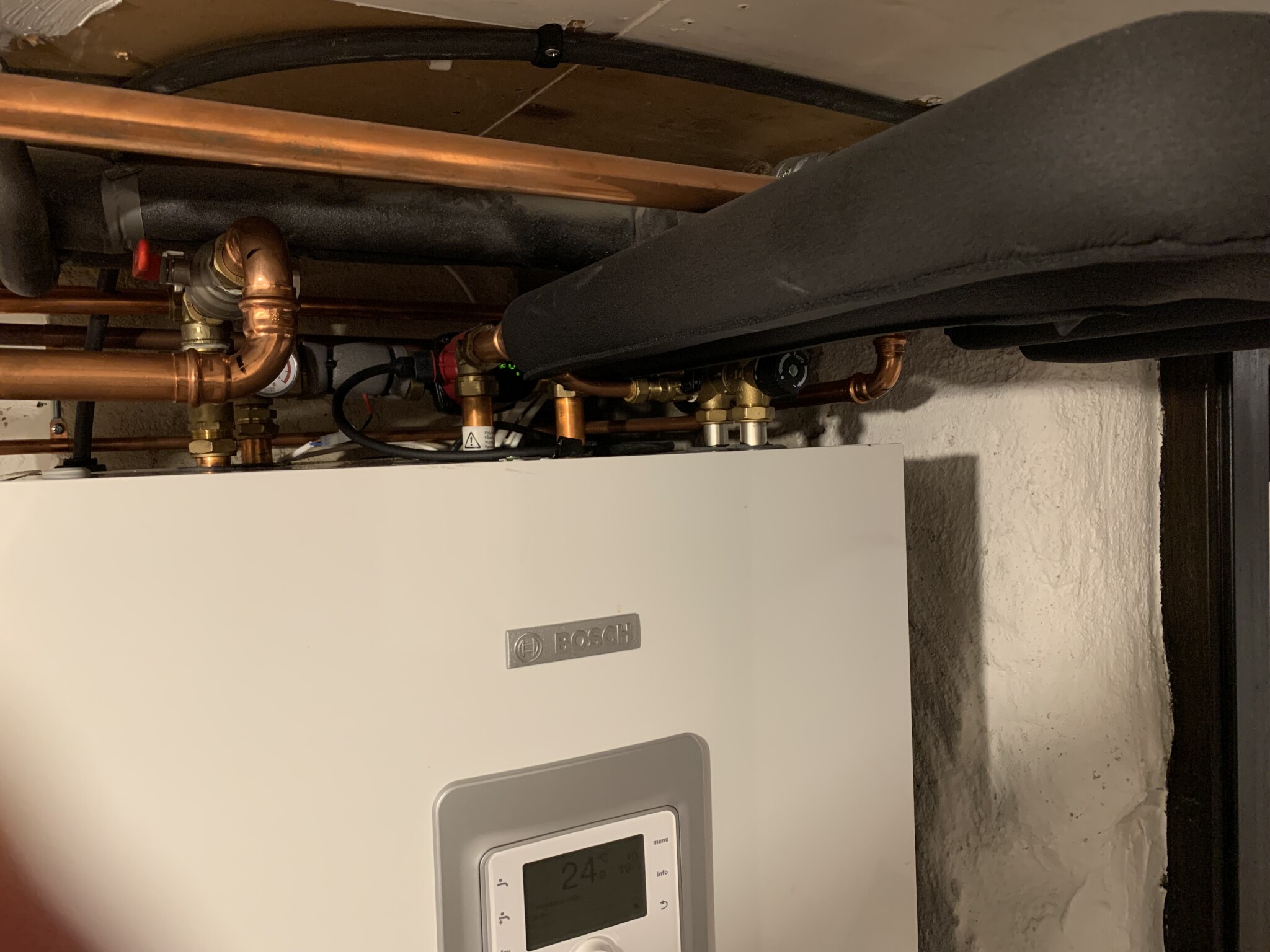

Var är påfyllningsventilen till BOSCH Compress 7000 AWM/AWMS 5-17?
Hej, trycket på vår värmepump har fallit till 0 och det står att man ska fylla på vatten med påfyllningsventilen. Jag hittar dock ingen sådan. Är det någon som har en aning om var den finns?

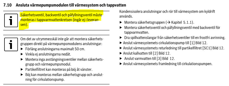

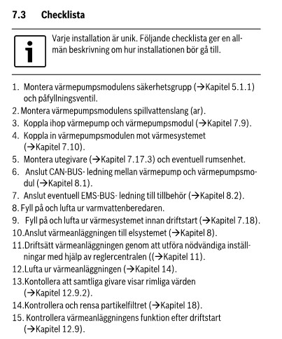

Enligt monteringsanvisningen så tolkar jag det som att det är en extern enhet. Alltså inte något som sitter inbyggt.
https://www.rskdatabasen.se/infodocs/MONT/MONT_765_6240831.pdf
Sidan 14 säger:

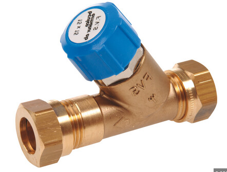

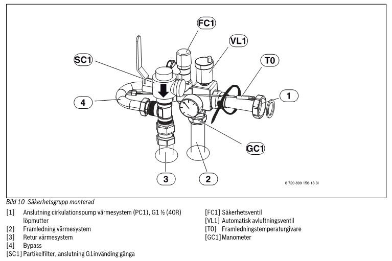

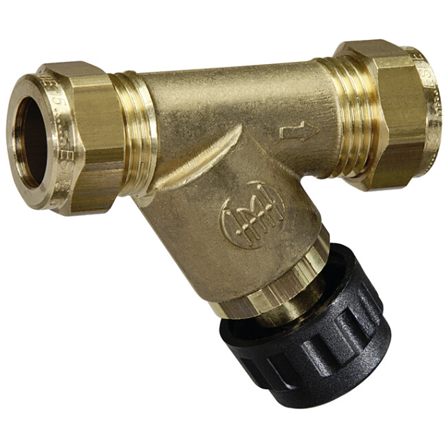

Säkerhetsgruppen som medföljer leveransen ser ut som denna:
Edit:
Hittade detta i klartext:
Sidan 17...
Du bör leta efter en liknande ventil mellan rören till radiatorerna och tappvattnet i närheten av inomhusdelen:A Anders Mäkitalo skrev:

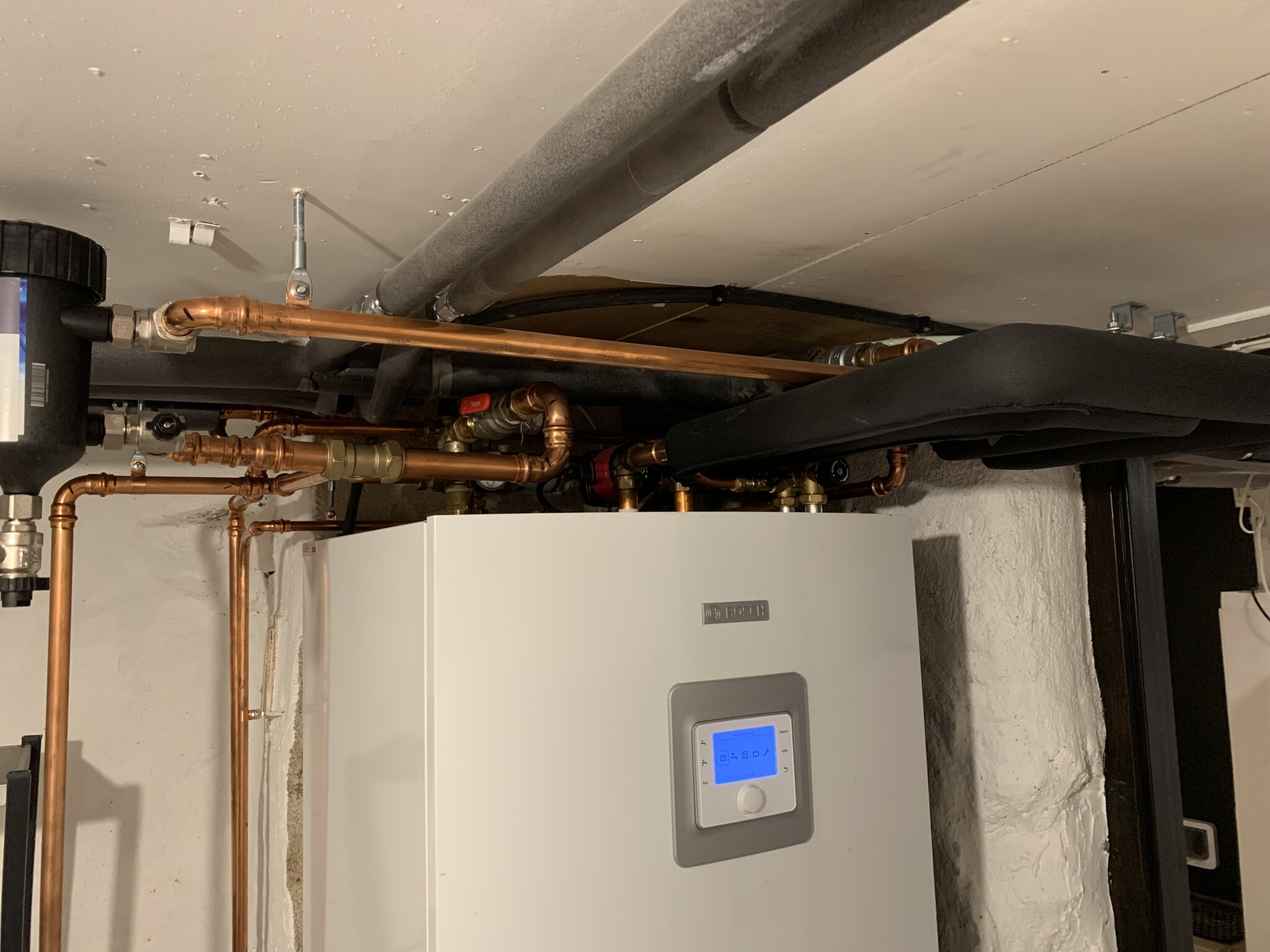

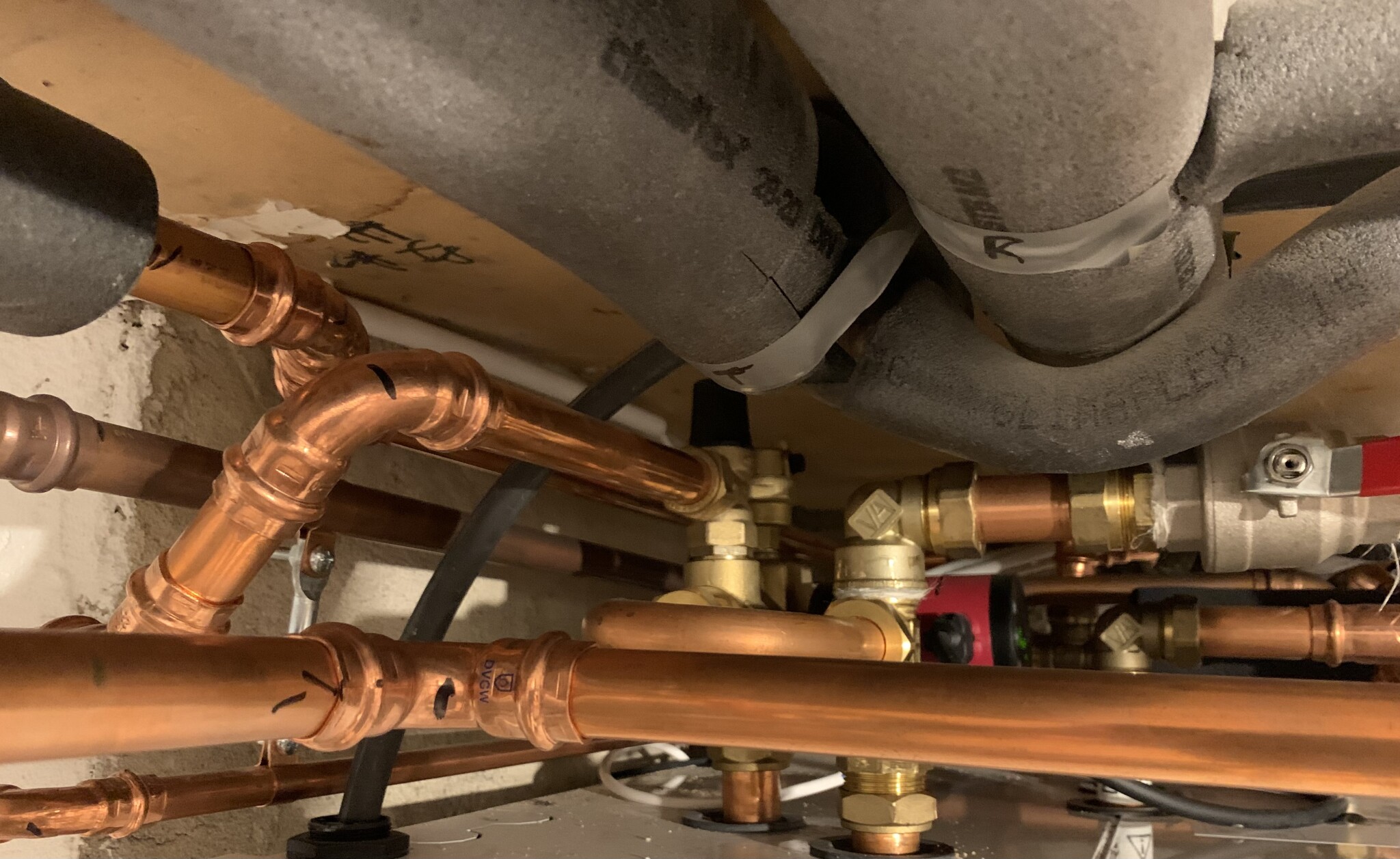

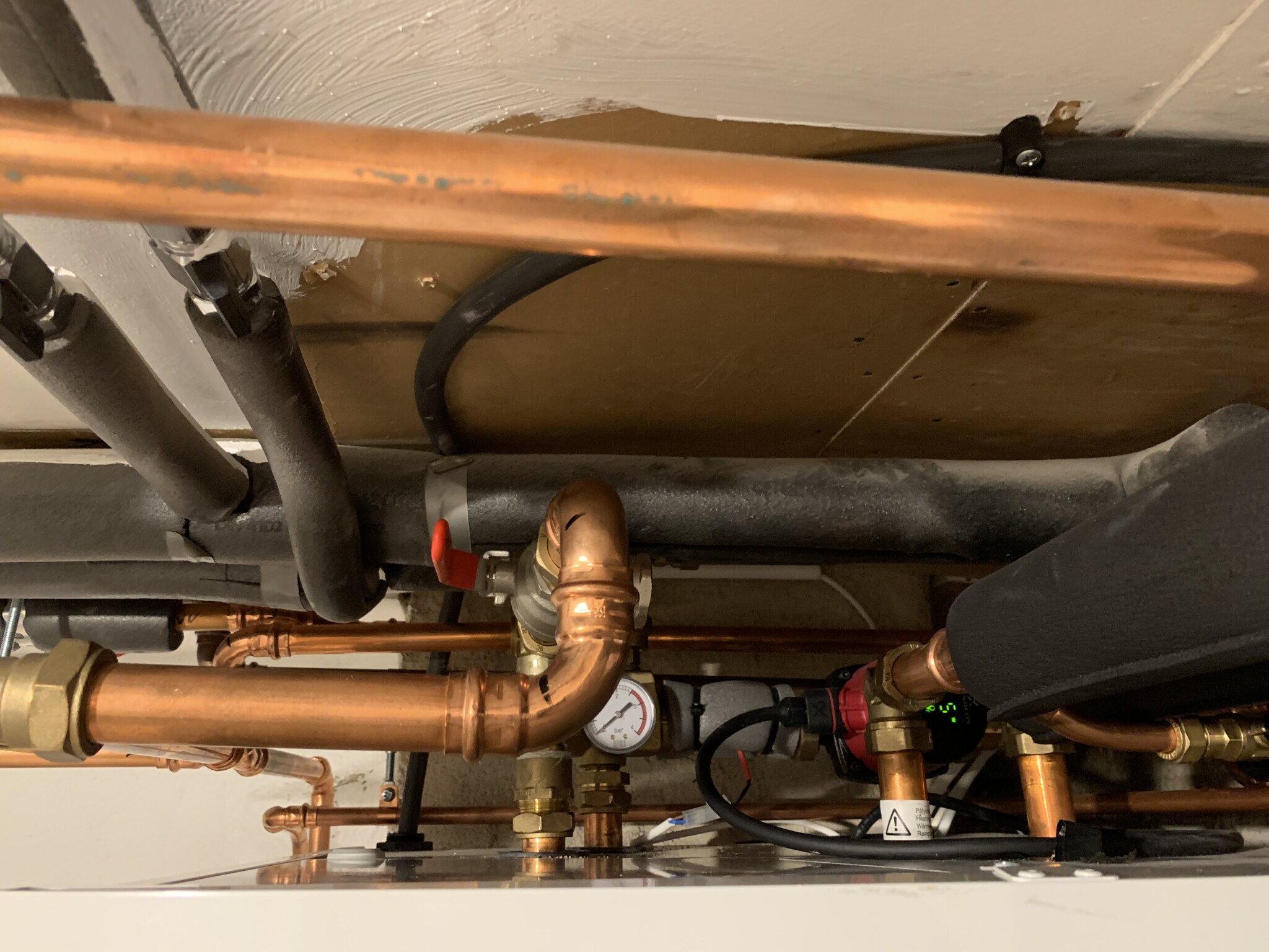

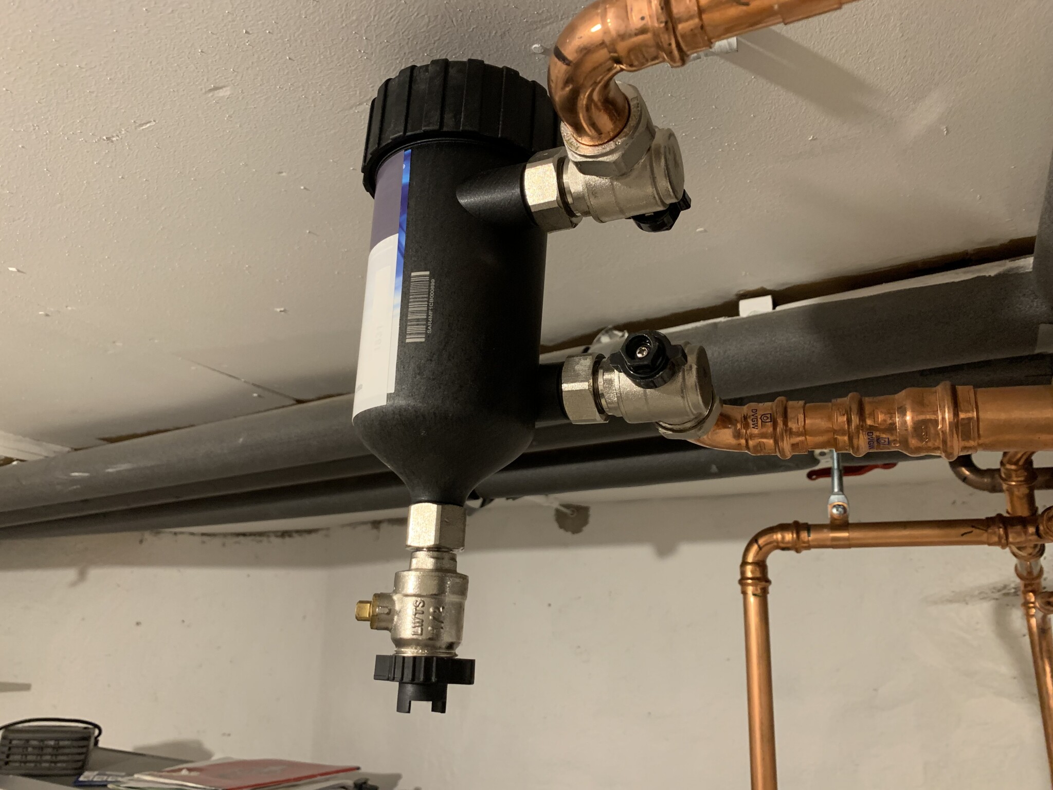

Jag lägger till några bilder. Kan någon av de vred som syns där vara påfyllnadsventilen?A Anders Mäkitalo skrev:

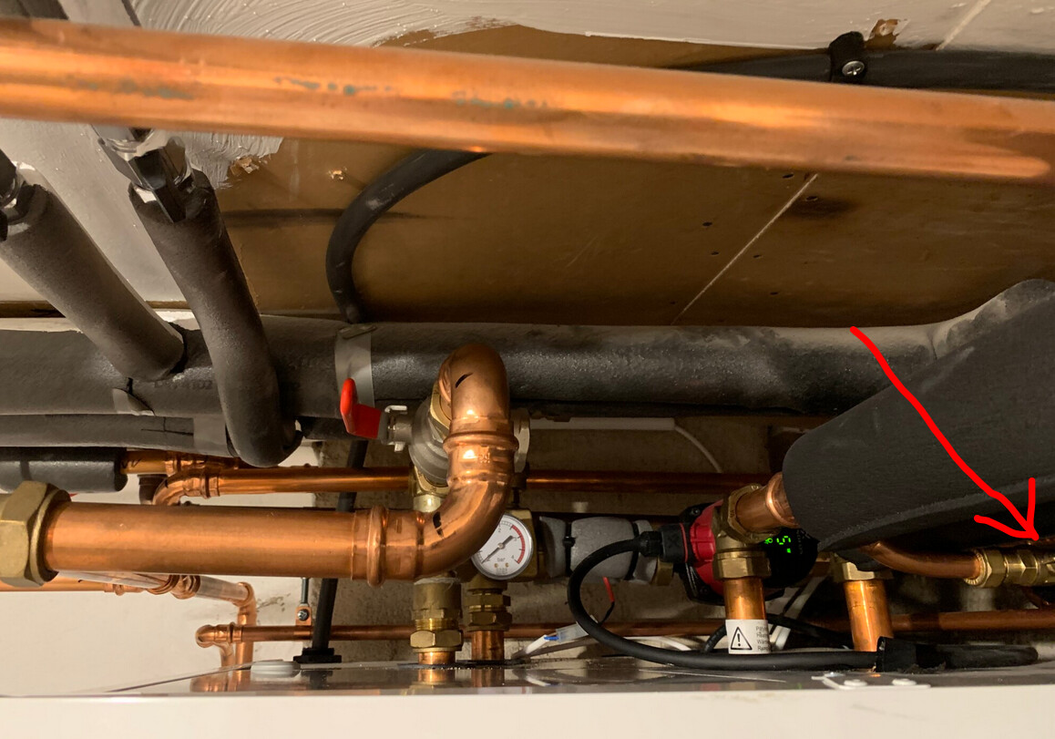

Jag hittar flera vred som ser ut som den mittersta men inget som ser ut som den översta eller understa. Finns det någon mer information jag kan titta efter?Krilleman skrev:

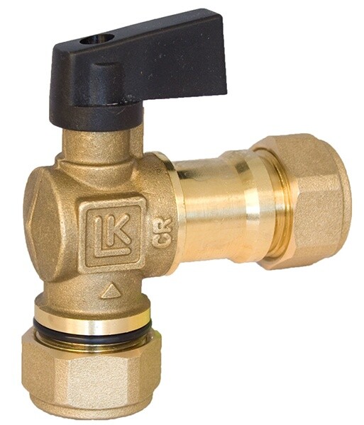

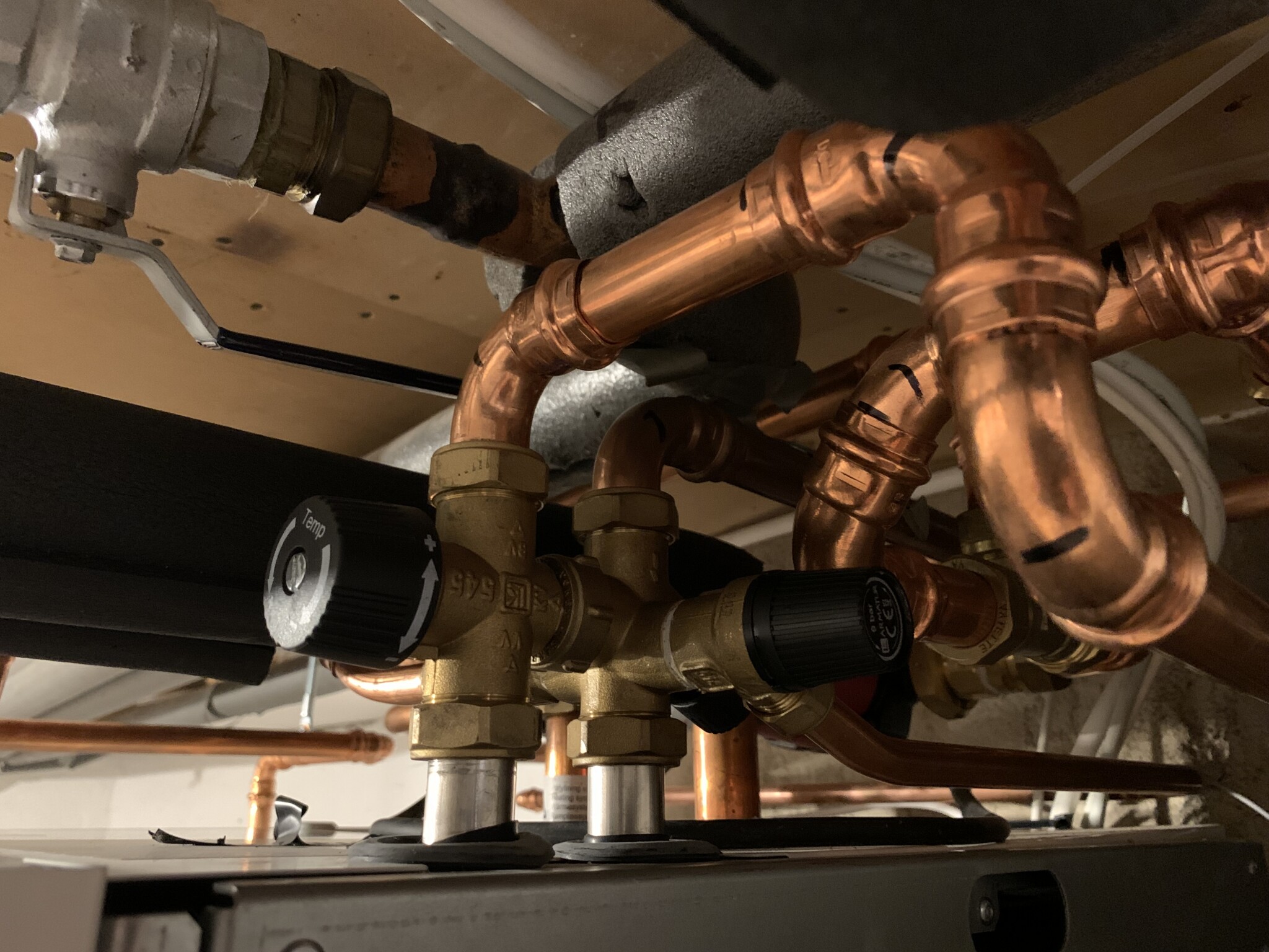

Jag sätter en Norrlands Guld på att detta är påfyllningsventilen, trots man inte ser hela ventilen i bilden...A Anders Mäkitalo skrev:
Lägg upp fler bilder för att forumet ska kunna hjälpa dig med säkerhet!

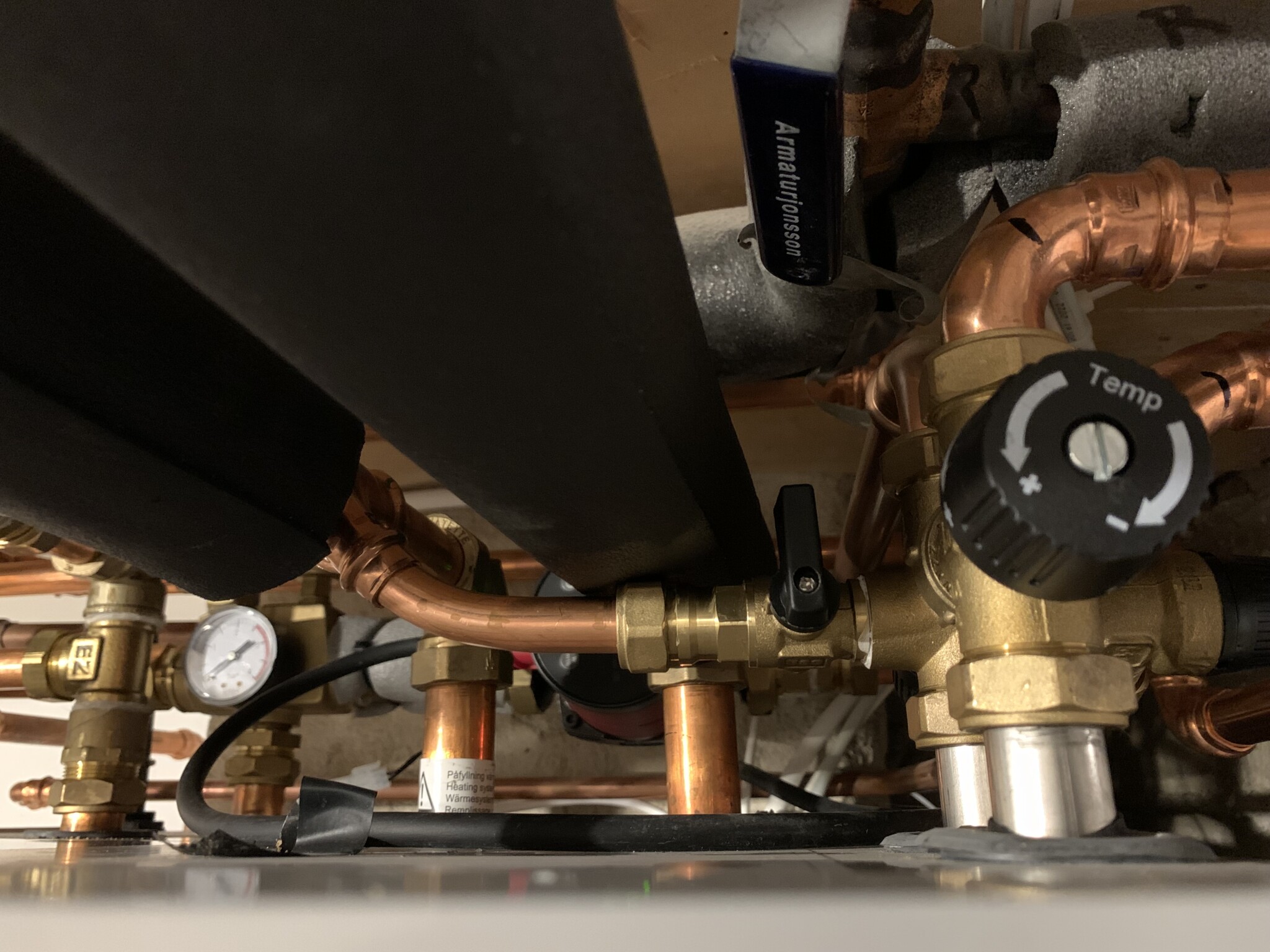

Jag verkar bli skyldig dig en öl...A Anders Mäkitalo skrev:

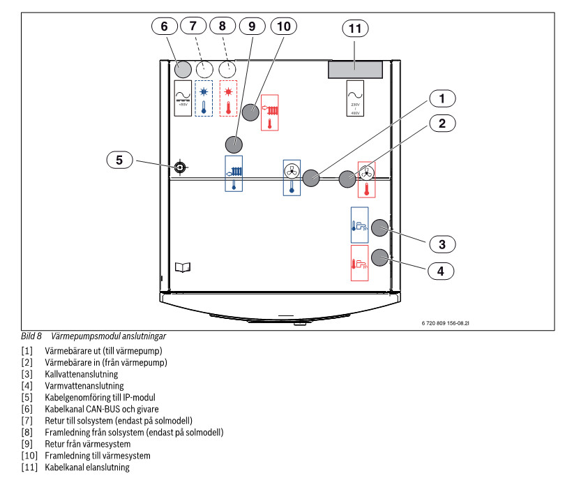

Anslutningen verkar inte vara på rätt system enligt denna bilden:
Röret för påfyllning (med påfyllningsventil) bör gå från anslutning 4 till 9 (alternativt 10).

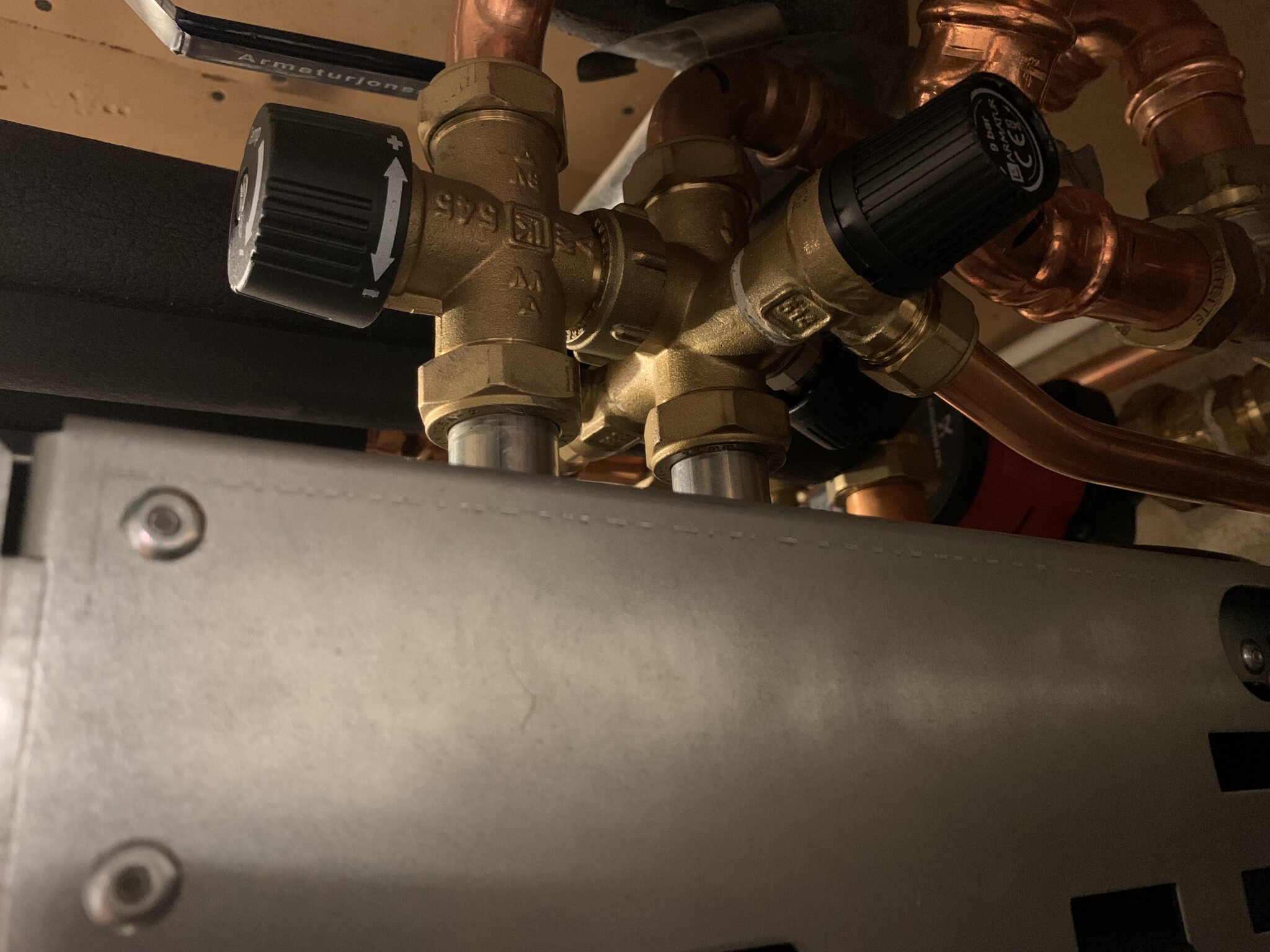

Här är flera bilderKrilleman skrev:
