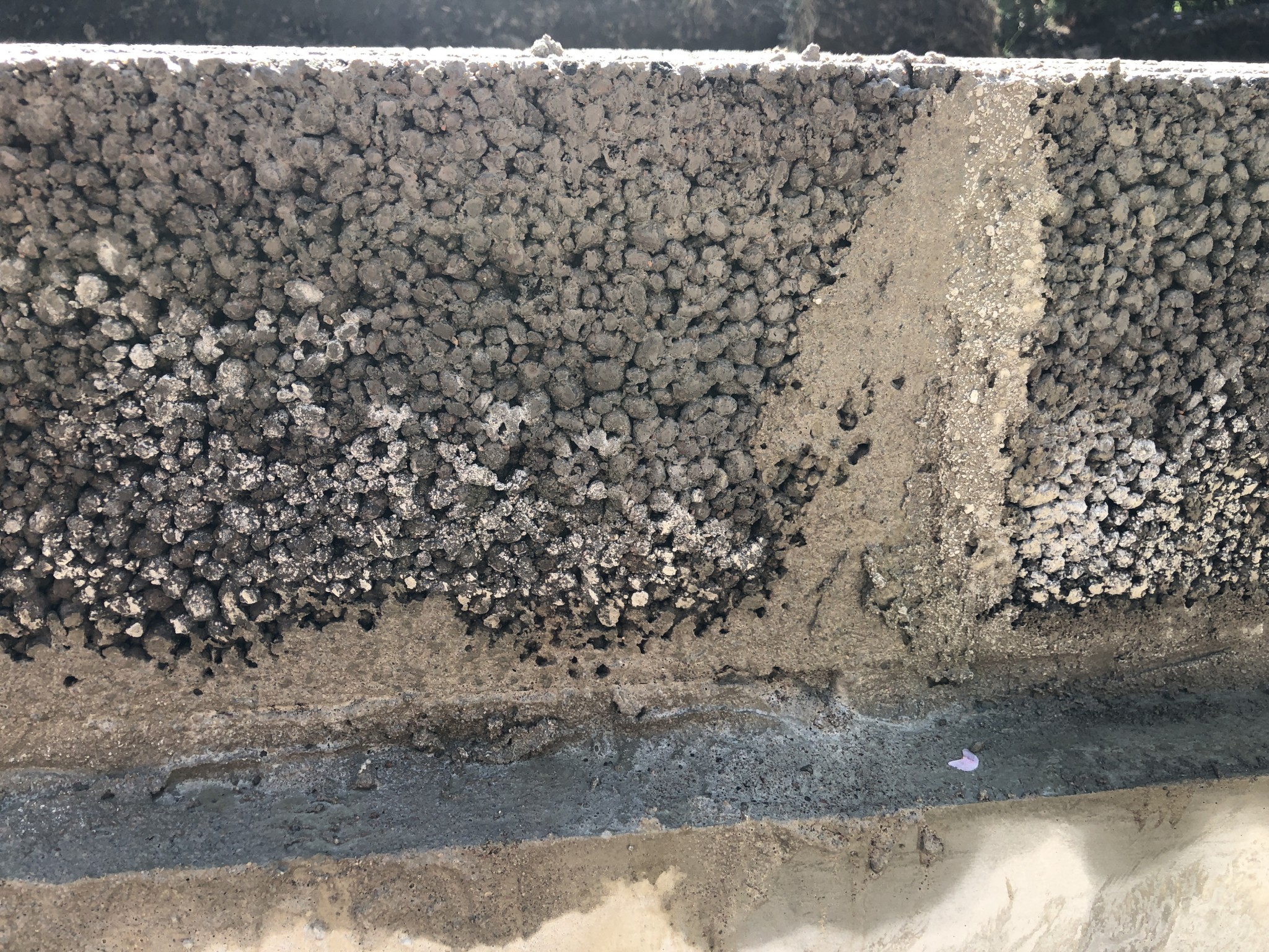

U U&D skrev:
Hur lång tid behöver man vänta innan man lägger på nytt skift när man murar med lecablock 19x19x59 för att inte undre skiftet ska tryckas ned av tyngden?
Totalt handlar det om 4 skift.
Den första omgången murbruk blev lite lös och efter murning så ”läckte” det ut lite murbruk efter bortskrapning.
Har förstått att bruket blir svagare när det är för löst. Bör vi ta bort stenen och mura på nytt med fastare bruk innan vi lägger på skift nummer 2?
  • Närbild på en mur av cinderblock med överskott av lös murbruk som läckt ut.
Marmac
Nej låt det vara, fyll på i efterhand om det behövs. Även lite dåligt är rätt bra när det gäller murning av lecablock.
