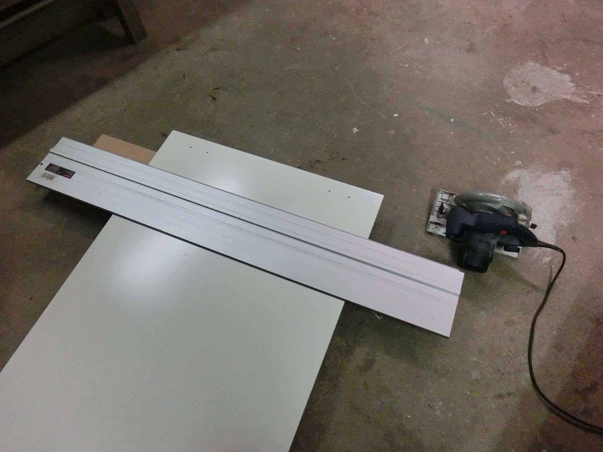

Här har jag börjat kapa en garderobsdörr:
Garderobsdörr bredvid reglar på golv med cirkelsåg, inledning av kapningsprocess.

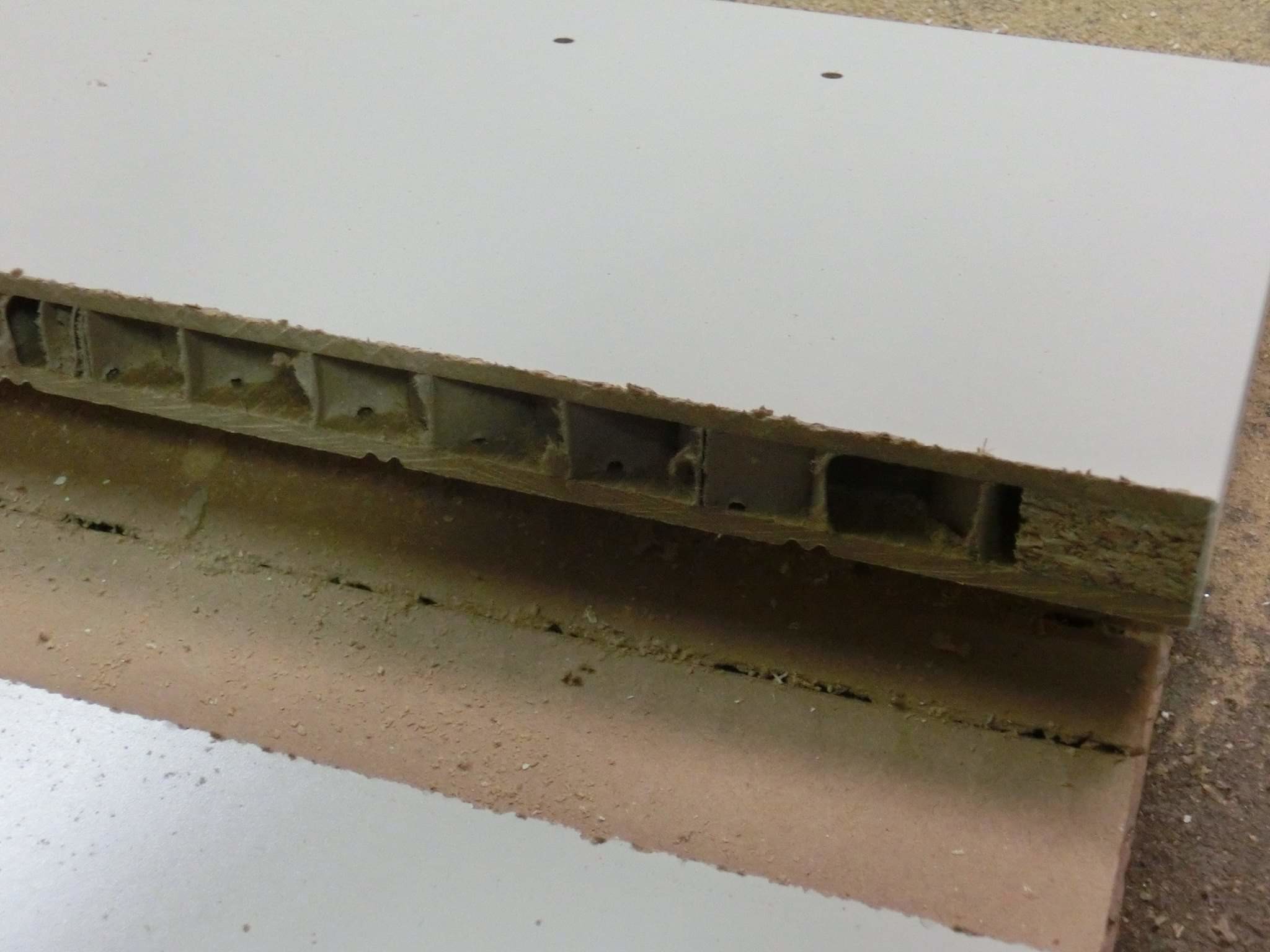

Så här ser dörren ut inuti:
Tvärsnitt av en ihålig garderobsdörr som är uppkapad för att visa inuti.

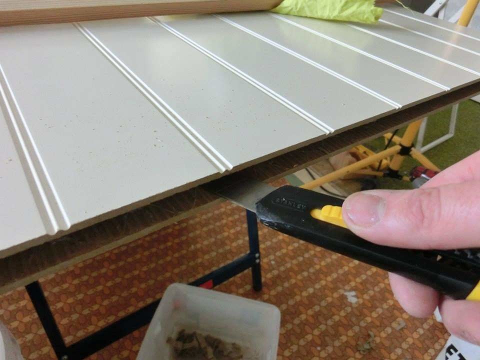

Med en vass kniv skar jag rent i dörren:
En person kapar en vit garderobsdörr, markerad med en kniv för precision.

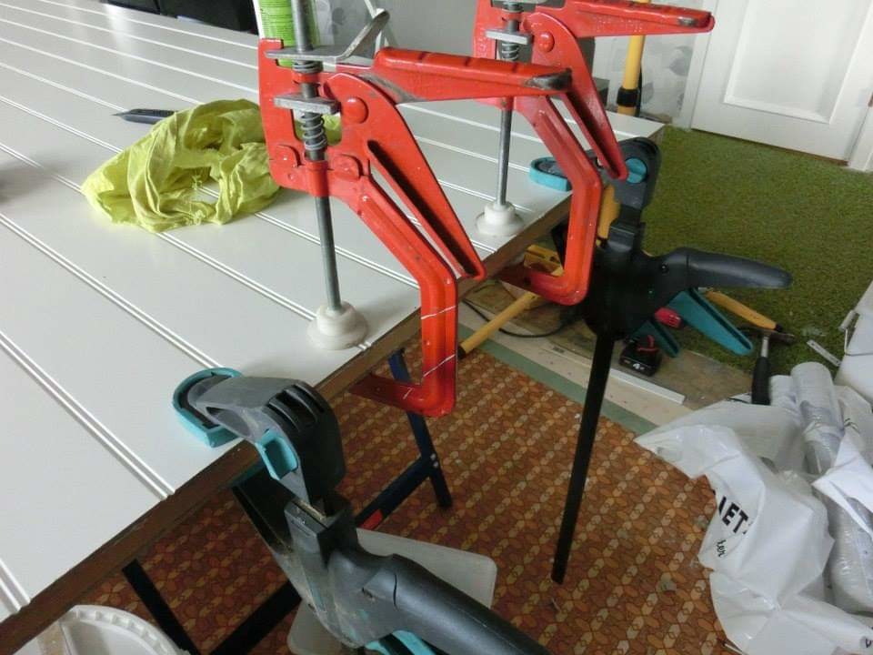

Sen kapade jag till en planhyvlad bit i rätt längd, limmade den på plats och satte i press:
Snickararbete med tvingar som pressar en nyligen limmad regel på en vit garderobsdörr.
