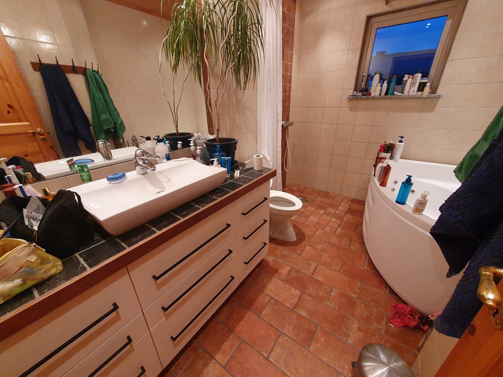

Vi satte in tre Ikea-hurtsar med lådor 40+60+40 cm i badrummet, alltså vanliga underskåp för kök. Dels gillade vi inte alls priserna på "VVS-inredning", dels ville vi ha mycket mer användbar plats för grejer. Köpta badrumsskåp har ju typiskt helt kass och "tom" inredning för att de ska passa runt alla rör.
Vi byggde sen egen skiva ovanpå som klinkrades. Ovanpåliggande lågt handfat, med grund horisontell rördragning bakåt just under skivan så att alla lådor är 100% användbara. Handfatet kom förstås lite högre upp än normalt, men det funkar fint.
Skåpen står nära duschen, med bara toastol och duschdraperi emellan. Dessutom har vi ett bubbelbad i badrummet, så kan bli väldigt fuktigt och immigt. Trots detta ser vi inga skador på inredningen, efter drygt tio år. Den står dock inte på golvet utan på klinkrad sockel.
Om ni inte kommer att direkt blöta ner ert tänkta skåp skulle jag inte alls vara nervös, det blir säkert snyggt och kommer att funka bra.

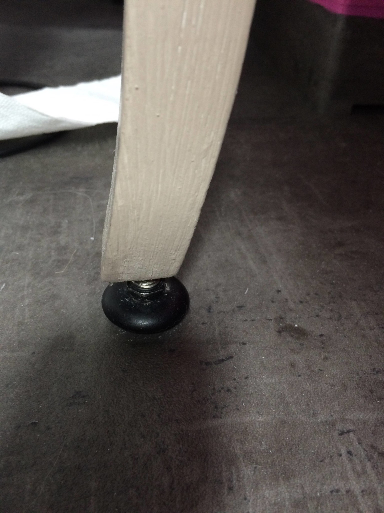

Vi satte såna här längst ner på benen på vår gamla byrå som vi använder som kommod. Borrade hål underifrån där jag klämde fast muttrar. Har i övrigt inte behandlat den på något speciellt sätt mer än att vi målade översidan med en oljebaserad lack. Solitt trä tål vatten väldigt bra. Det blir ju ingen direkt vattenbegjutning bara lite högre luftfuktighet.
