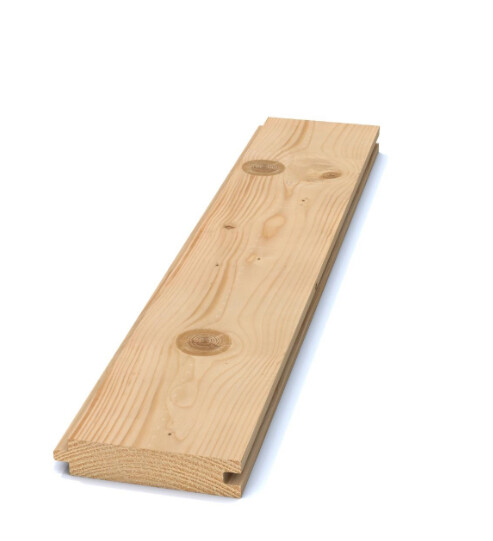

Vi håller på att bygga bastu. Funderar på att ha vanlig slätspont (typ 28x120) till bastupanel för att få lite bredare plankor. Någon som vet om det funkar? När jag kolla på bilder verkar bastupanel ha något längre del där man kilar fast plankorna i varandra (vad det nu heter på fackspråk) vilket kanske är till en fördel om träet rör sig i en torr/fuktig miljö som bastu?
Tänk på att slätspont är i gran som läcker kåda. Inte så kul att få på ryggen vid bastubad.
Sen ligger ofta den här typen av virke utomhus eller i ouppvärmda hallar. Räkna med att det krymper duktigt när det tas in i rumstemperatur. Vänta med att montera tills virket har torkat ur.
