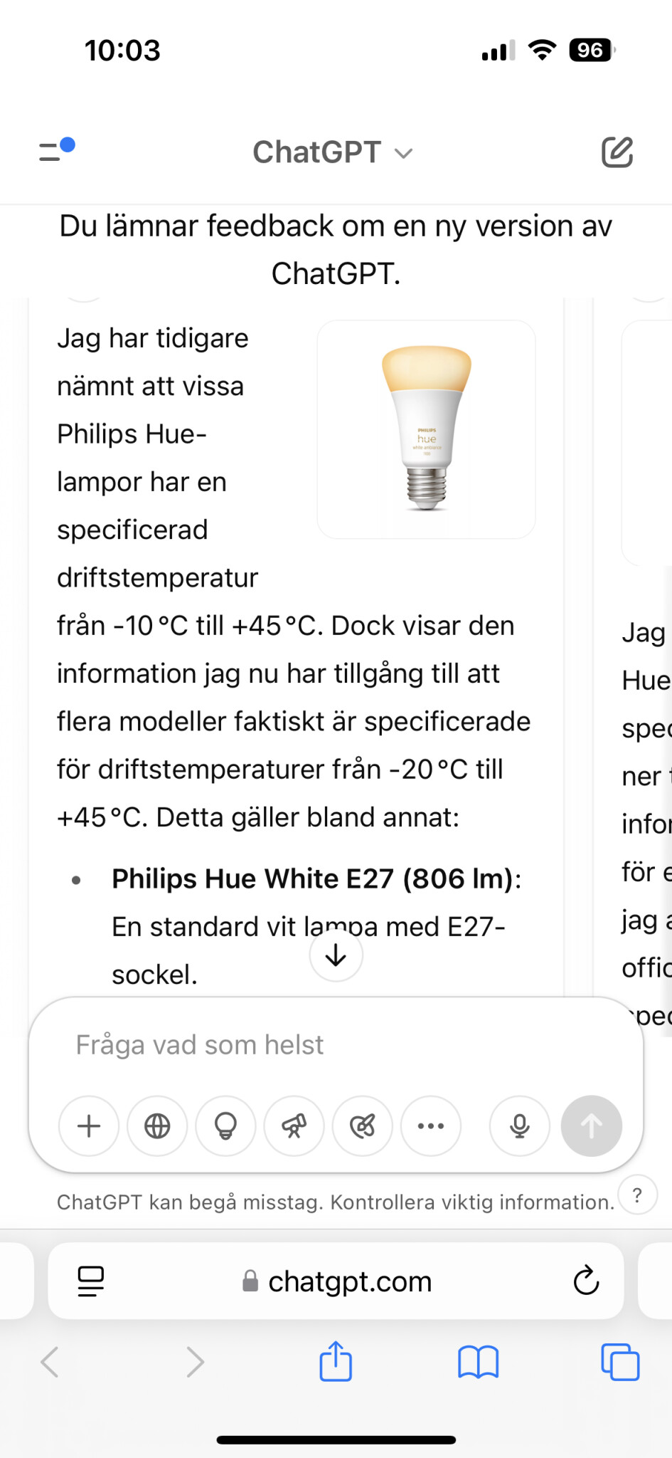

Spännande att jag inte klistrade in en länk. Är helt 100% säker på att jag gick in på Philips hemsida och kollade men att de nu verkar ändrat.Demmpa skrev:
Edit: Frågade chatgpt om de fanns några hue från -10 och den rabblade upp tabeller med specifikationer för modeller. Sen frågade jag om direktlänkar till specifikationerna men då sa den istället att den inte kunde hitta det. Så det finns tidigare info som ”skräpar ned” internet med att det varit -10
