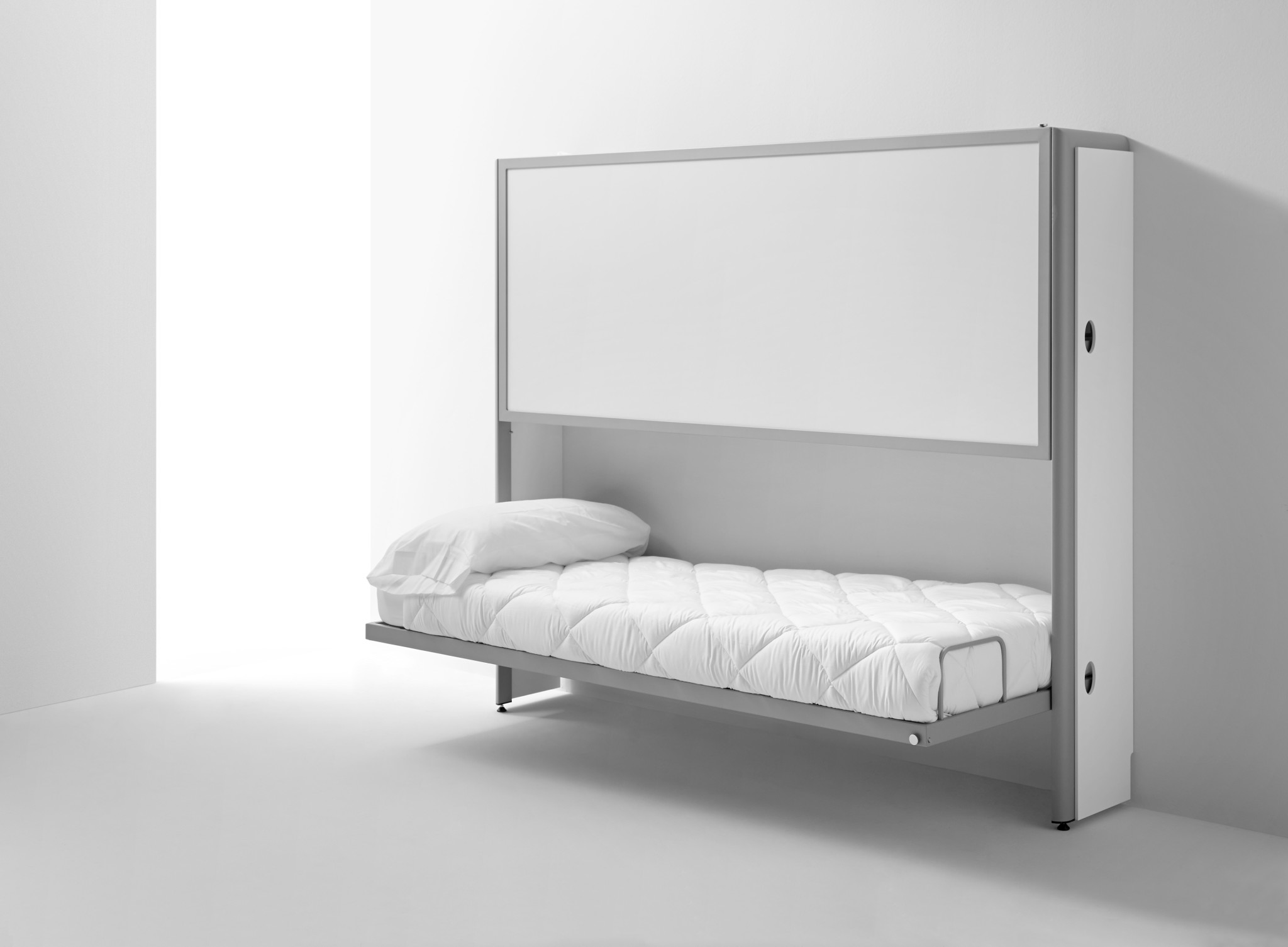

Det är så att jag skulle vilja fixa en våningssäng som sitter på väggen.
Sängen ska sitta ca 150cm från golvet. Skulle vilja ha hela golvet fri.
Det är en 90 säng.
Väggmonterad fällbar säng i uppfällt läge med mjuka sängkläder, cirka 150 cm över golvet.
Ungefär som bilden visar. Förutom att man tar bort sängen nedanför.
Någon som vet vart man kan köpa sådana gångjärn? Så man kan sätta direkt i betongväggen. Så kan man bara bygga något runt sängen.
Sängen måste upp och kunna fällas in.
Någon som vet hur man ska göra?
En sökning på Murphy bed fittings kan kanske leda till något användbart.
Det verkar som att sängen måste stå på golvet med den lösningen.
Vill slippa flytta på saker när man ska lägga sig i sängen.
E
För att avlasta "gångjärnet" behöver du en andra fästpunkt högre upp på väggen och en sned stång i drag mot ett av hörnen som är längst från väggen. Alt ett fäste i taket. Momentet blir väldigt högt runt gångjärnet annars. Men det borde gå att göra ihopfällbart.
