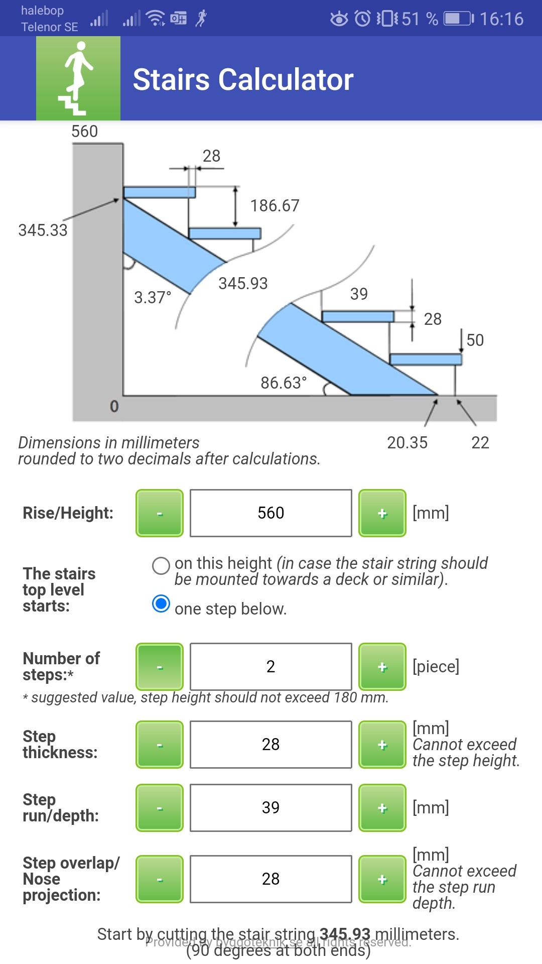

Ska bygga en liten trapp mellan 2 däck. Det ska vara 2 steg med ett djup på 390mm (28mm kommer försvinna eftersom den även ska kläs in)
Har använt mig av en app som dock visar att jag ska börja med en regel som är 345mm vilket ju blir alldeles för kort..
Skärmdump av en trappräknareapp som visar mått och beräkningar för en trappkonstruktion med två steg.
"Step run/depth 39mm"?
Du måste ha tappat en nolla där.
Men skall du verkligen ha plansteg (stegdjup) som år 390mm djupa?

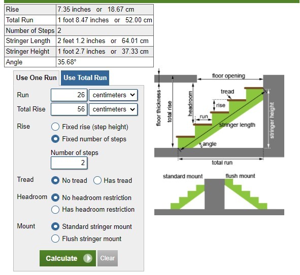

Man bör ligga runt : (2xsteghöjd) + stegdjup = 63 cm.
Så om du delar upp 56 cm på två steg , dvs tre "steghöjder" så landar du på 18.5 cm steghöjd, dvs runt 26 cm stegdjup. Som jag dock tycker är i grundaste laget. 38-30 ger en bättre harmoni i mitt tycke.
Men med en geometri på 26 och 18.5 så blir hypotenusan 32 cm och vinklarna ca 35 respektive 55 grader, Så då blir vangen ca 64cm.
Här är var jag hamnar med kalkylatorn:
Skärmdump av en trappkalkylator med inställningar för steghöjd 18,67 cm och stegdjup 26 cm, som visar en modell av en trappa och dess mått.
/Göran
https://www.calculator.net/stair-calculator.html
