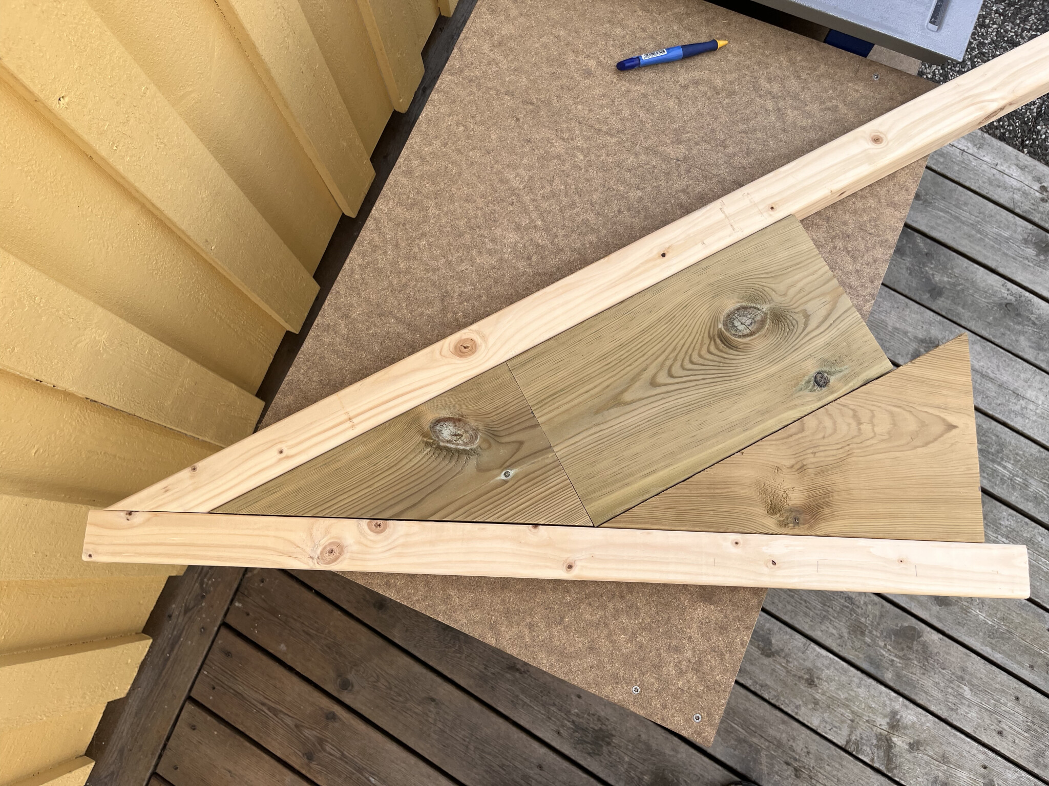

Här kommer lite utlovade bilder. Tiden extra att göra mallen tror jag att jag tjänade igen snabbt, eftersom det var 24 st jag behövde totalt - plus att jag tycker resultatet blev mycket bättre än jag trodde från början.
Grunden till mallen. Fixade två bitar för att få rätt vinkel som jag senare skruvade fast i den undre regeln:

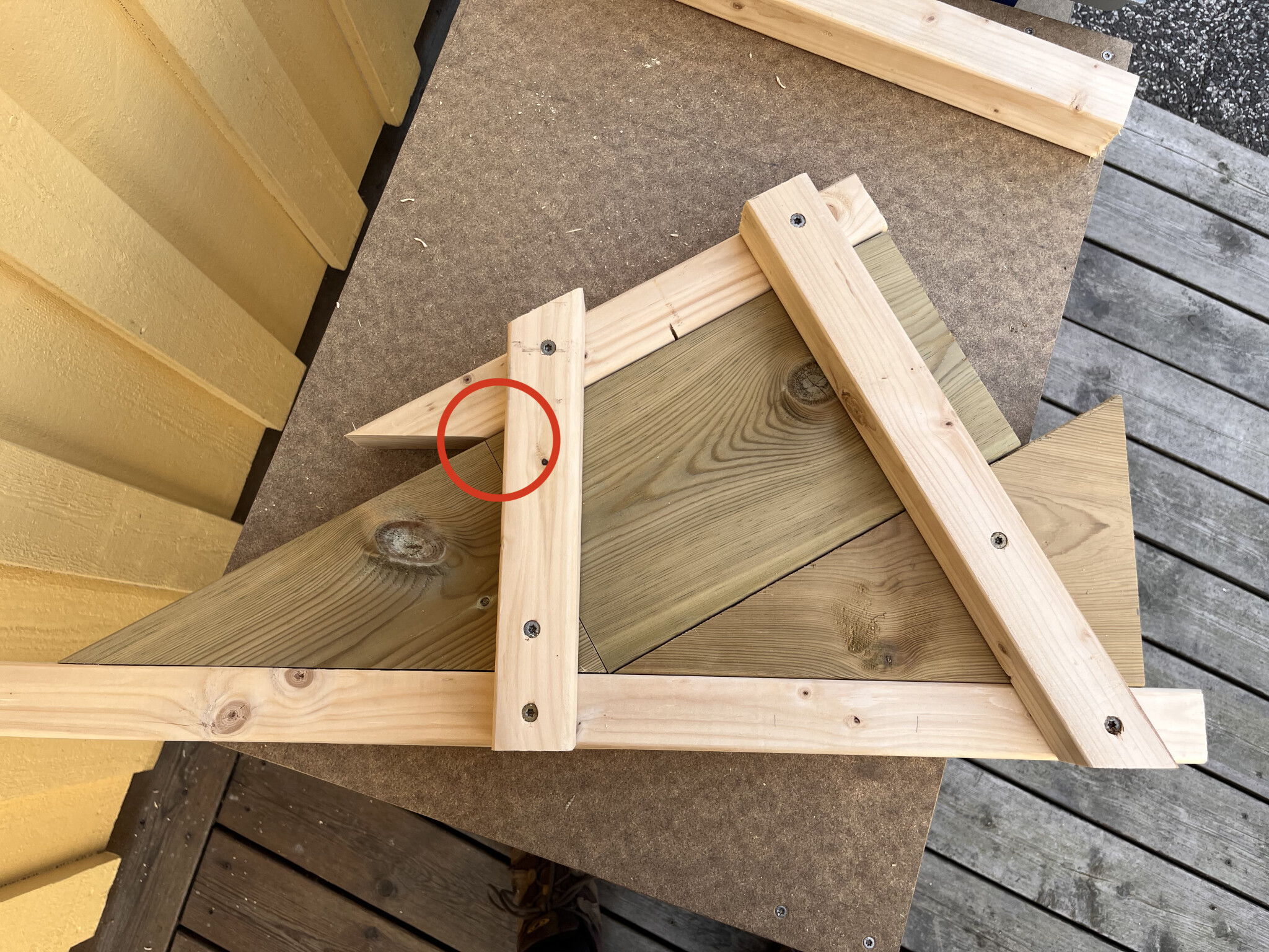

Satte dit två smala reglar på ovankant för att hålla "diagonalregeln" på plats - plus att skapa handtag/skydd för att underlätta sågandet. Satte ena regeln så att jag kunde se hörnet där klingan först börjar klyva materialet:

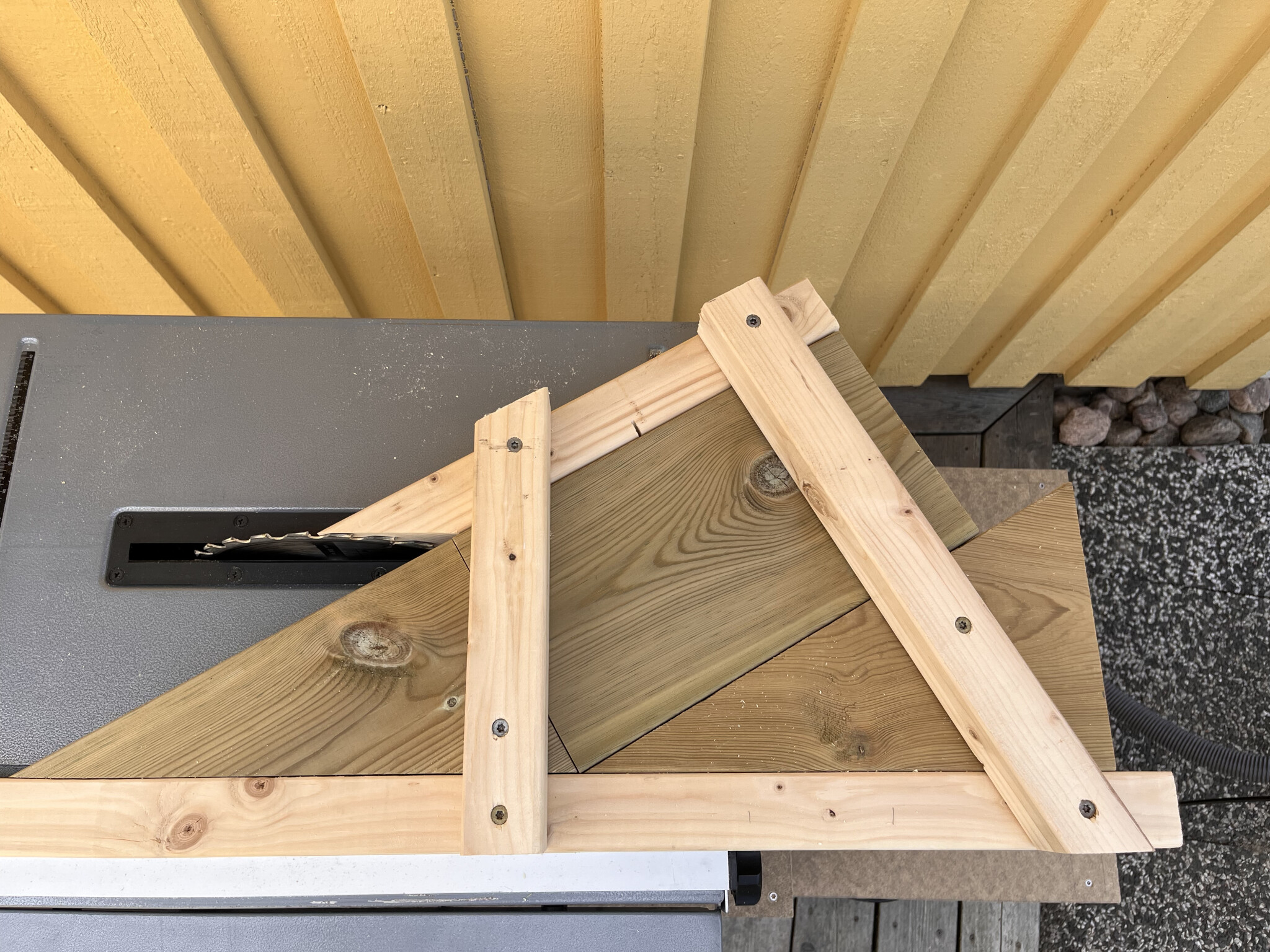

Här en bild in action:

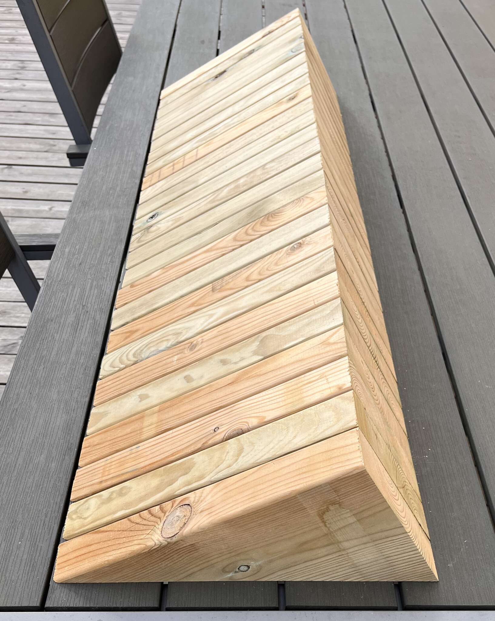

Slutligen själva resultatet:
Fick kapa några på längden i kapsågen men där hade jag en fast distans så det gick väldigt snabbt det också. Nu har jag en färdig mall till nästa trappa om 10 år??
