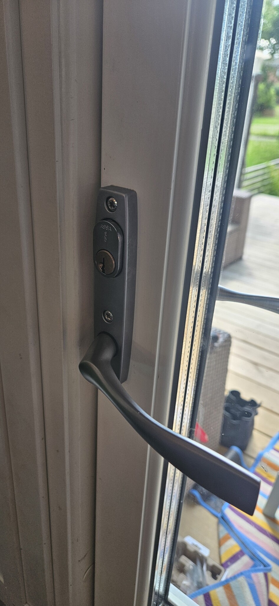

Jag tänkte byta ut befintlig handtag på insidan av min altandörr till en "Yale smart handle".
Idag har jag handtag som öppnas genom att tryckas neråt.
Jag tror jag har identifierat låskistan till en Assa sf2010, om inte den så en mycket lik sådan. Låskistan är sitter innanför en spanjolett.
När jag fått bort det gamla och även faktiskt fått dit Yale så märker jag ju att Yale-handtaget vill öppna dörren genom att lyfta eller i vart fall öppnas åt motsatt håll gentemot det gamla handtaget.

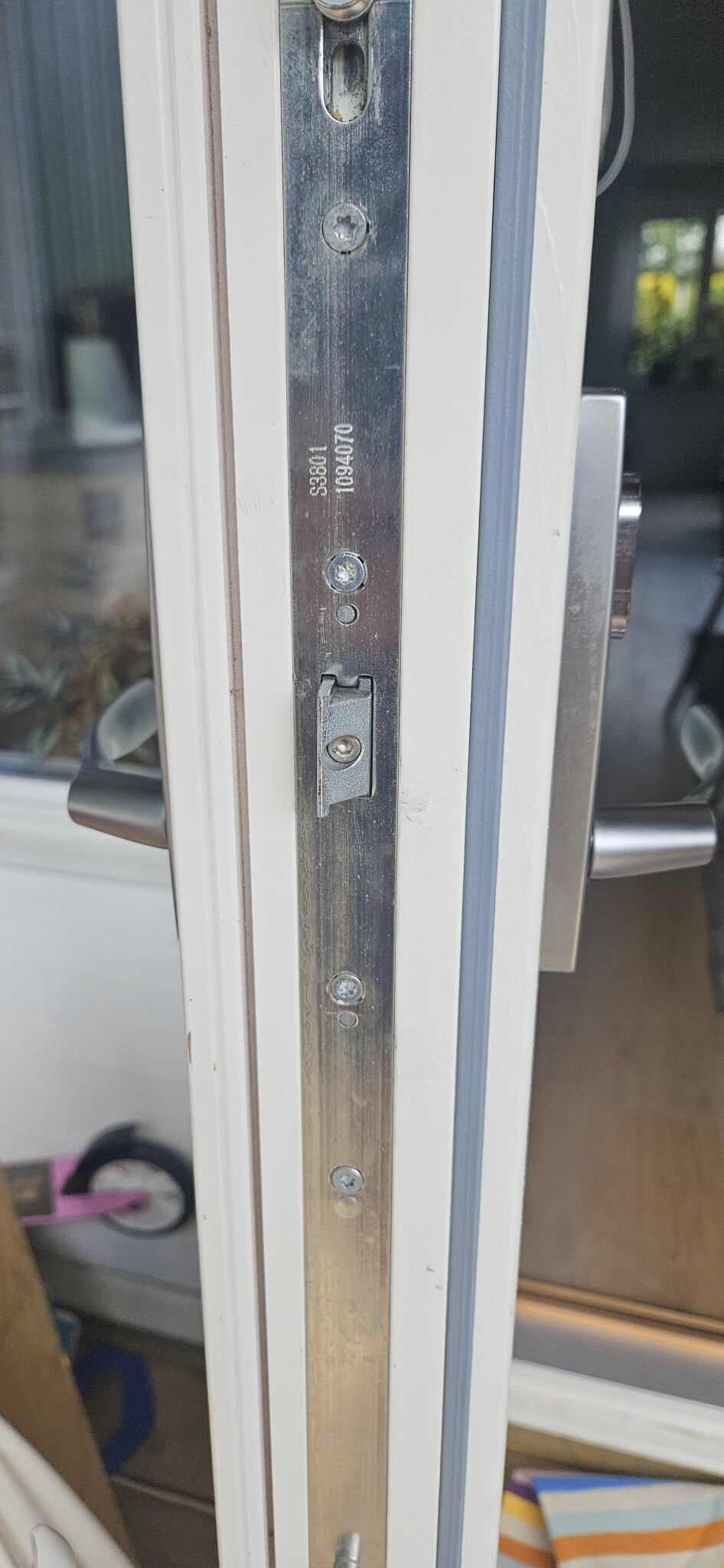

Jag har tagit ut låskistan och skulle vända det men här slog det error. Går det att vända, är det bara jag som inte ser en logisk lösning.

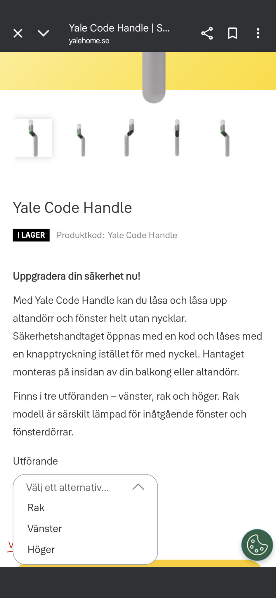

Det finns 3 olika.
https://yalehome.se/yale-code-handle/
Nej det tror jag faktiskt inte. Jag har räknat ut att ingen av dom andra heller skulle funka eftersom Yale-handtaget vill öppna dörren genom att handtaget trycks uppåt och nuvarande öppnar dörren genom att handtaget trycks uppåt.

Det är möjligt att använda ett code handle till de dörrarna men det är ingen bra lösning och inte avsett för det, jag rekommenderar inte .den lösningen.
Vision Home Connected för fallkolv är en bättre lämpad produkt som är avsedd för den typen av dörrar.
På många dörrar går det även att installera en BG2000 men då är dörren olåst från insidan via handtaget.

Det är möjligt att vända fallkolven men den sitter rätt.
Vad är det du vill uppnå som inte fungerar idag?
Vad är det exakt du vill byta sida på?
En fallkolv dras in när du trycker ner trycket precis som det flesta dörrar, om du lyfter trycket så reglar spanjoletten.
För annan funktion måste spanjoletten bytas mot en med annan funktion men det kan kräva en del arbete.

Den funktionen finns inte i den spanjoletten och att byta spanjolett är inte jätte billigt, du kan kontakta en låssmed och begära en prisuppgift.jeve skrev:

Båda jag nämnde fungerar till den typen av spanjolett som sitter i dörren däremot får du kontrollera att de inte tar emot karmen, BG2000 är 38mm bred medan Vision Home är 29mm bred som det som sitter idag.jeve skrev:
