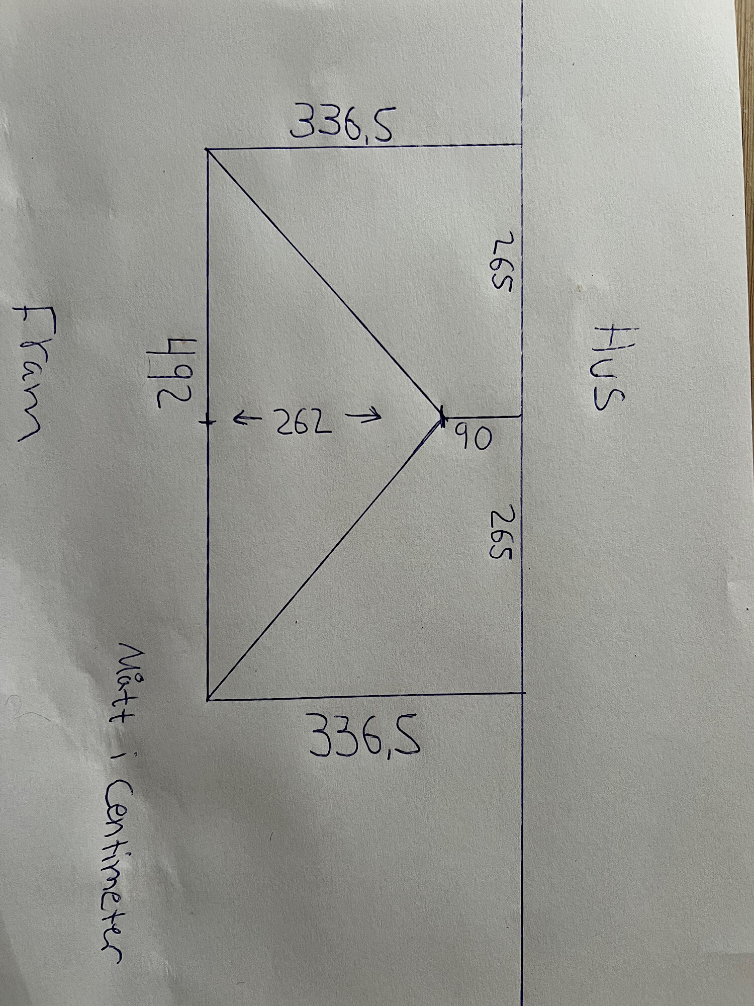

Har byggt en hall på 12 kvadrat där jag är nu på den delen med taket och ha börjat snegla på tegelpannor 2-kupiga då jag har tillgång av de.
Har byggt 2 saxtakstolar med 22 grader taklutning. Sen tre ”halva” takstolar som går ut till hörn och en mitt. Sen från hörn takstolar sitter de 2 på vardera en 45x195 för att få cc 90 på takfötterna. 45x195 är överliggarna och 45x145 underliggar.
3 meter djup och 4 meter bred. Bilden visar måtten med takutskott.
Kommer det hålla? Snözon 3

Vad är det för tak på huset?
Det är tegeltak som vi hade tänkt behålla då pannorna är i så bra skick.
