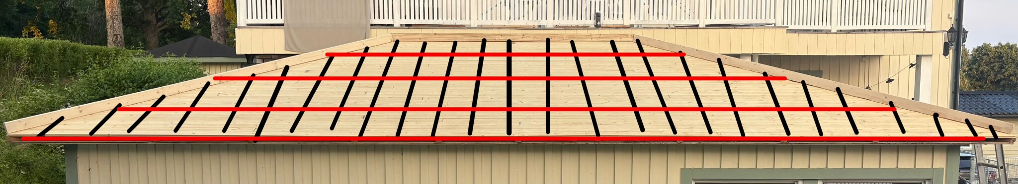

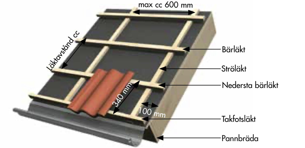

Jag funderar lite på hur man ska lägga ströläkt på ett valmat tak. Har läst instruktioner för takpannorna och det stod att man skulle sätta första läkten 100mm ifrån vindskivan. Men det finns ju inga vindskivor på ett valmtak.
Ska jag sätta en läkt som är 100mm lång, då är det inte ens möjligt för en bärläkt att spikas fast i?
Så hur gör jag då?
Tacksam för svar!

För att pannorna ska läggas med ett läktavstånd på ~340mm

Om det röda strecket längst ner på taket är takfotsläkten, den som ska vara 20mm högre är resten av läkten. Så ska nästa läkt, vilket blir en bärläkt, vara ungefär 340mm ovanför den. Då kommer inte bärläkten vara spikad i den lilla stumpen till ströläkt på sidorna, eftersom de bara blir 100mm höga.

Lägg en ströläkt längs valmningen/ nockbrädan, sen resten av ströläkterna mellan takfot och den läkten som följer nockbrädan.
Magnus E K
Ströläktens funktion är väl att skapa en luftspalt för bärläkten? Så ströläktsbitar som inte kommer få någon bärläkt över sig kan du bara plocka bort.
