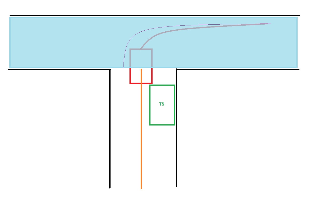

Nu har jag fyllt på min bild lite till.
TS har väjningsplikt mot fordon i den blåmarkerade zonen, jag har också ritat in ett tunnt lila streck som visar hur motparten borde ha kört för att följa §26.

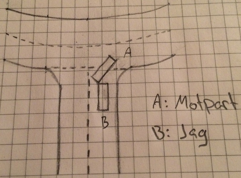

Jimmy s : rita även ut väjningsplikts skyltens placering i förhållande till din bil på din skadeanmälan.
Ju noggrannare du är desto bättre.
@KoK
Fläcken på marken talar sitt tydliga språk om var kollisionen inträffade. Vad går dig att tro att tingsrätten skulle gå på motpartens bolags linje och ogilla bilderna?

@ Jimmy s
Hur ser motpartens skiss ut?
Se mitt inlägg #96
