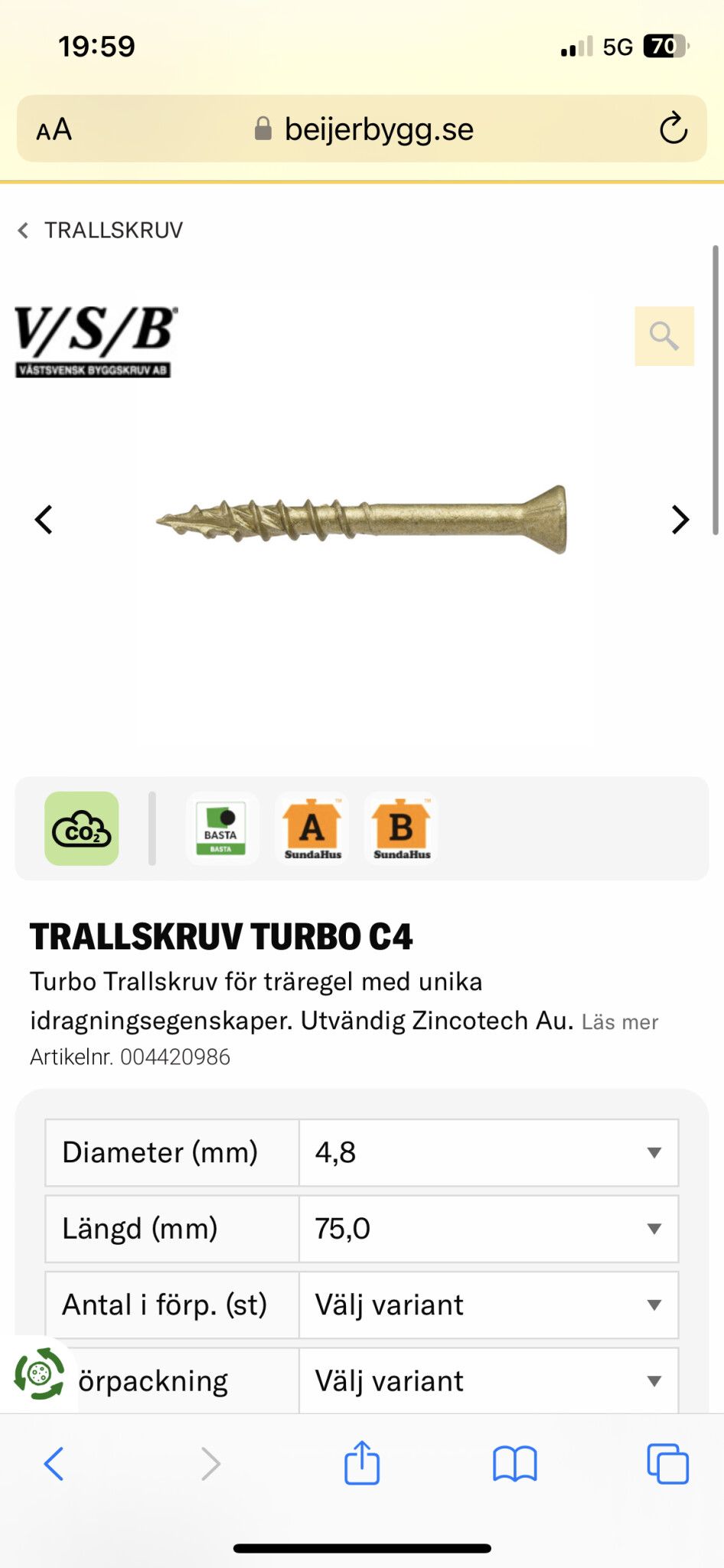

Vad rekommenderas för trallskruv nu för tiden?
Mitt uppe i altanbyggande och ska börja lägga trall imorgon. Dirmension 34x145 i tryckt virke.
Längd 70 mm skruv? Rostfritt eller ej?
Bygger i Kronoberg så inget salt från havet. Altanens dimensioner är 8x4,5 m om det spelar roll för valet av skruv.

Har byggt över 50st altaner och majoriteten med c4 klass, jag rekomenderar VSB trallskruv som är prisvärd i den högre kvalitetsklassen..
Rostfritt är helt bortkastade pengar för din del behöver bara användas vid havsnära samt andra extremare miljöer..
  • En VSB trallskruv Turbo C4 visas i närbild mot vit bakgrund på en byggvaruhemsida.
