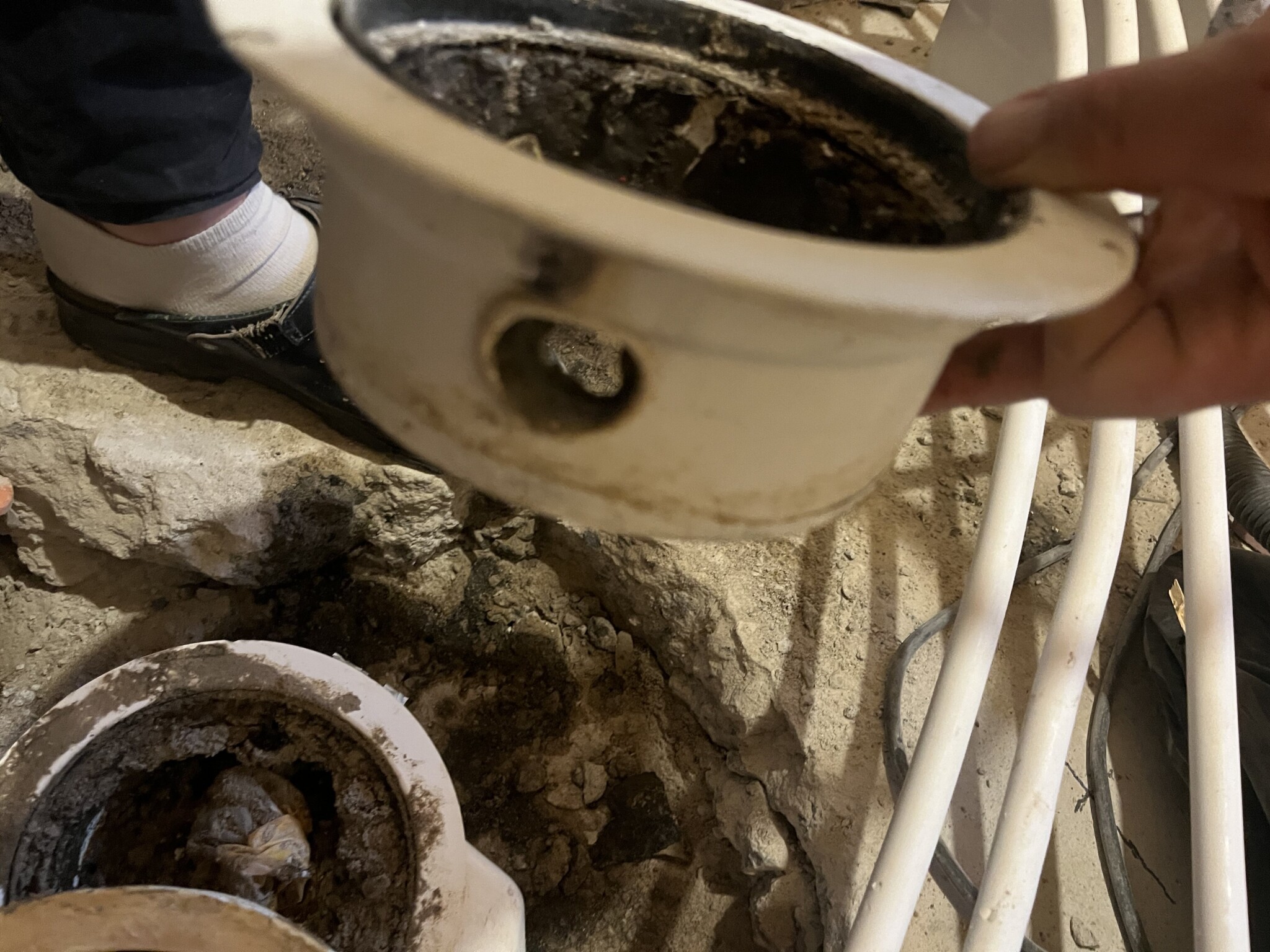

Hej som sagt jag har ett 22mm kopparrör som kommer in i tvättstugan jag renoverar, på 80 talet har man anborrat den gamla brunnen och satt en genomföringspackning nån gummiring.
nudå ska jag försöka få i detta på ett godkänt sätt och har köpt en purus brunn med en 32 anslutning har då hittat att man kan gå över till 32 pem slang, frågan är då ioch med det inte är tryck på den kan man skarva den i golvet? eller måste man dra den ända till pannan?
Man låter inte ett skvallerrör gå rak in i golvbrunnen utan man släpper skvallerröret ovanför avloppet/golvbrunnen.
