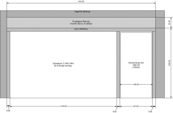

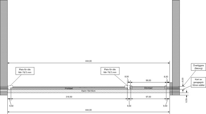

Välja regel eller limträbalk till att bygga karm för garageport
Jag håller på och planerar för ny garageport och gångdörr till mig och grannens radhus. Vi har en öppning på 444x208cm och i denna ska garageporten installeras. Den ska alltså installeras i öppningen, inte innanför. Tillverkaren säger att det går bra, men att vi måste då bygga en karm på 10x10cm att fästa porten i.
Jag har klurat lite på hur man gör det hela snyggt och känner mig ganska färdig. Men innan jag beställer port och dörr måste jag vara hundra på måtten. Därför behöver jag nu ta reda på om det finns ett lämpligt matreal att bygga karmen av?
Beijer har 95x95mm regel och den har jag räknat med i min ritning nedan. Men frågan är om det är bra med en sådan regel, eller om man behöver välja en limträbalk istället för att undvika vridning/skevning? Vore ju tråkigt om dörrarna börjar passa dåligt pga vridning i virke. Både port, dörr och karm kommer vara svart och sitta i västlig riktning, så det finns en del utsatthet för sol.

Limträ.
Vrider sig micromalt.
Blir inte kupigt när det torkar.
Är starkare än reglar.

Tack. Var och pratade med Beijer idag "Fråga någon som vet" och fick rådet att bygga med reglar i flera lager som limmas. Såsom att en 45x95 sätts med sättlim och expanderbult/lättvbetongskruv mot tak/vägg. Sedan salas den regeln på med ytterligare en 45x95 med lim emellan. På så vis får man som hemmagjort limträ och dessutom täcker man de större skruvhålen efter expandern/lättbetongskruven.

Nä....inte så vettigt. Det är för grova bitar. Reglar görs av gran ett sämre virke än fur som karmar normalt görs av.r.borgmaster skrev:Tack. Var och pratade med Beijer idag "Fråga någon som vet" och fick rådet att bygga med reglar i flera lager som limmas. Såsom att en 45x95 sätts med sättlim och expanderbult/lättvbetongskruv mot tak/vägg. Sedan salas den regeln på med ytterligare en 45x95 med lim emellan. På så vis får man som hemmagjort limträ och dessutom täcker man de större skruvhålen efter expandern/lättbetongskruven.
Känns vettigt![]()
Såga upp tunnare bitar och få loss spänningarna i virket och sen limma ihop till önskad dimension eller köp färdigt limträ och bygg av.
Glömde nämna att jag tänkt använda planhyvlat 45x95 istället för regel, som brukar vara rundad i hörnen. Detta för att få intrycket att det är en tjock karm och inte byggd i flera lager. Planhyvlat 45x95 är i furu på alla byggmarknader jag hittar det iallafall. Såga itu och limma ihop känns tidsödande. Vore det en ide att bygga på 34x95 planhyvlat istället, dvs, det blir ett ytterligare lager?
Vilket träslag var bättre, sa du? Här är ett exempel på limträ som kommer från gran: http://www.bauhaus.se/limtrapelare-gran-90x90x5000mm.html
Du blandar ihop begreppen. En regel är hyvlad med rundade hörn och är av gran. Planhyvlat är snickerivirke av fur som finns på bygghandeln men brukar stå bland listerna och finns definitivt inte i 45x95 el 34x95. Att köpa planhyvlad fur blir dyrare än limträ. Men är mer "rätt" träslag för karmtillverkning.r.borgmaster skrev:Glömde nämna att jag tänkt använda planhyvlat 45x95 istället för regel, som brukar vara rundad i hörnen. Detta för att få intrycket att det är en tjock karm och inte byggd i flera lager. Planhyvlat 45x95 är i furu på alla byggmarknader jag hittar det iallafall. Såga itu och limma ihop känns tidsödande. Vore det en ide att bygga på 34x95 planhyvlat istället, dvs, det blir ett ytterligare lager?

Bauhaus tar 10:95kr/lpm för 45x95 medans limträpelare (dock i gran då) kostar 88:95/lpm. Så prismässigt (om jag nu har fått tag i rätt sorts trä vill säga) så står sig metoden att bygga själv rätt. Ett annat argumet Beijer gav var att det är mycket lättare att fästa en 45mm regel mot vägg och över liggare, som man sedan salar på - jämfört med att fästa något som är 10cm tjokt på en gång. Att bygga flera lager täcker dessutom sexkantsskruven som annars måste försänkas och pluggas.
