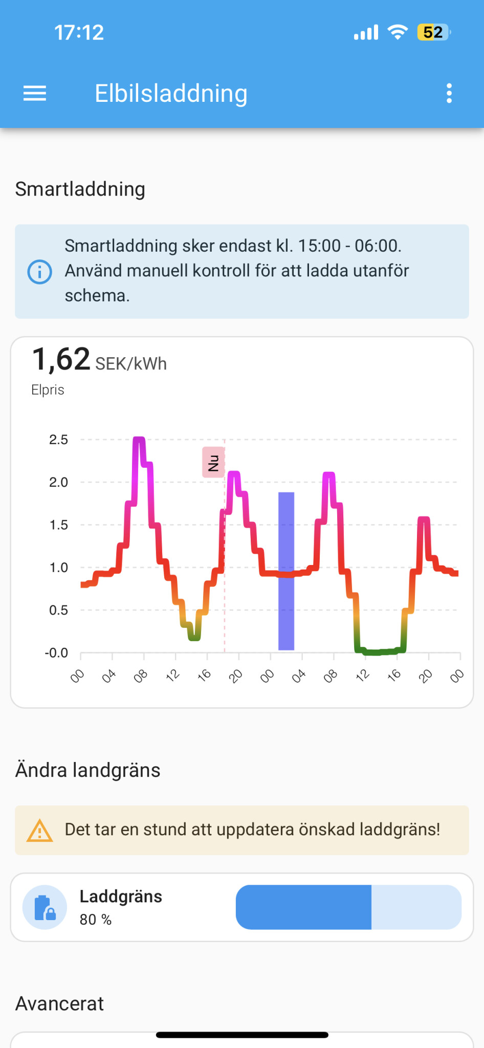

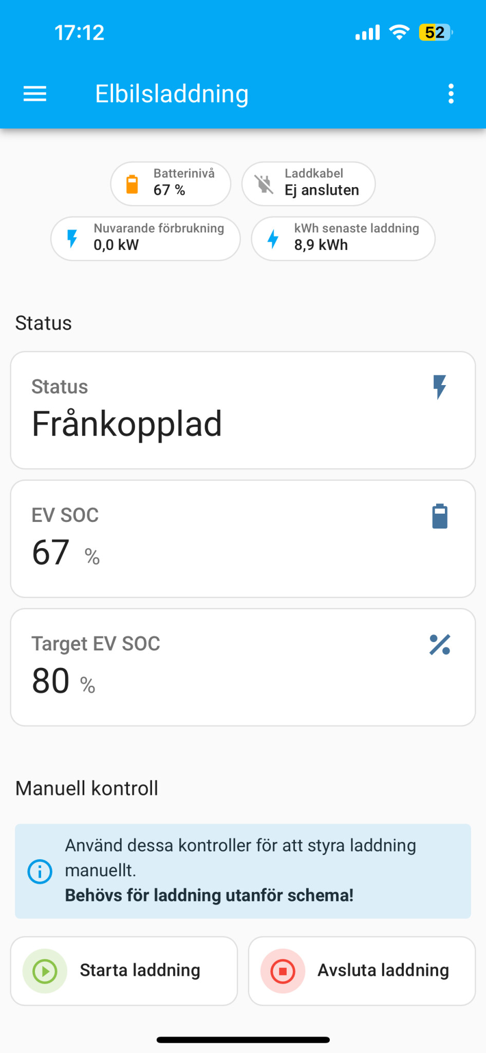

Nu har det gått ett tag och jag tänkte skriva att mitt val föll på en Easee laddbox som tickade de boxar jag ville. Har säkert lite jobb kvar men på det stora hela är jag nöjd. Kan konstatera att Kraftringens integration mot Easee är opålitlig för att uttrycka det milt, men då Easee har ett API löste sig även den biten i Home Assistant.
Smartladdning har jag satt på ett schema och Home Assitant räknar ut hur mycket laddning som behövs och schemalägger laddningen. Allt syns klart och tydligt i graf så jag vet när laddningen går igång. Är jag hemma dagtid och vill ladda manuellt går det också, annars är det bara att stoppa i sladd och blippa nyckel så löses resten automagiskt.
Tack för alla tips tidigare!
