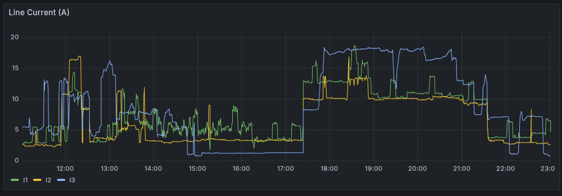

Min bil har ett 61 kWh batteri. Med min reseladdare så kör jag alltid lägsta effekt (6A = ca 3.8 kW) Har jag 50% kvar i batteriet så är det ju ändå fullt på morgonen.
Skulle batteriet vara helt tomt så kan man ju ladda med 10A, ca 6.5 kW. Startar man kl 23 så räcker ju även det för att det ska bli fullt på morgonen.
Jag har 20 A huvudsäkring och värmepumpen drar ca 10A på en fas när den är aktiv. Lägger vi på spisen + övrig el så börjar vi närma oss. Men här är ett exempel på laddning med 8A som startades ca 17:30.
En halvtimme senare så gick värmepumpen igång (på L3), ment trots lite matlagning runt 18:30 så är det fortfarande god marginal.

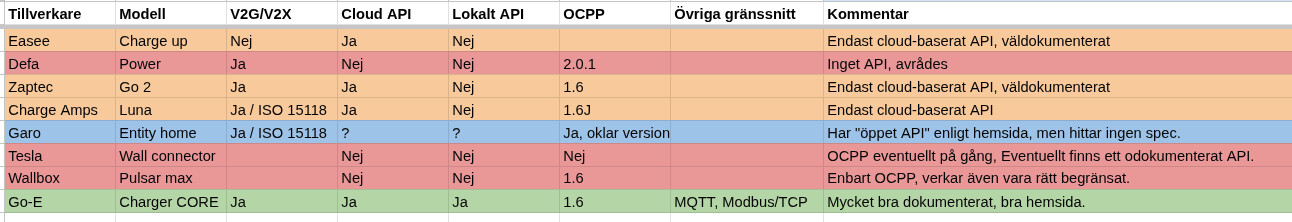

Eftersom ingen verkar ha grävt i detta så har jag lagt lite tid nu under julledigheten. Jag konstaterar ju tyvärr att branchen är betydligt sämre än jag trodde, men folk har väl i regel inte koll på vad man köper och tänker inte längre än vad näsan räcker.
Flera tillverkare har väldokumenterade cloud-APIer. Det är positivt, men kräver också att laddaren är uppkopplad samt att ingen vet hur dessa bolag med tillhörande molntjänster fungerar om 10-15 år.
Helt plötsligt så står man där med en "dum" laddbox ("Lex Futurehome").
Extra komiskt är det att vissa tillverkare marknadsför sig som "framtidssäkra", när de i praktiken är raka motsatsen.
Laddboxar 2026
Dessa tillverkare och modeller är de som verkar "vanligast" från top 5 återförsäljare enligt Google:
go-e verkar överlägset bäst med både lokalt API, MQTT + Modbus. Allt är dessutom mycket bra dokumenterat. Dessutom har den stöd för V2X, lastbalansering, samt någon cloud-portal. Tror faktiskt inte den saknar någonting som någon annan tillverkare har. Nu återstår bara att någon leverantör ska få in denna i lager.
Ett wildcard är Garo, enligt hemsidan så ska det finnas ett API, men hur jag än googlar så hittar jag ingen information eller dokumentation. Jag har mailat deras support, men jämmfört med många andra tillverkare så ligger de långt efter iallafall i marknadsföring.
På botten hittar vi Defa, Tesla och Wallbox där man inte kan göra annat än att avråda från köp.
Hoppas det hjälper någon, och tipsa gärna om det finns fler laddboxar man borde ta med i listan.

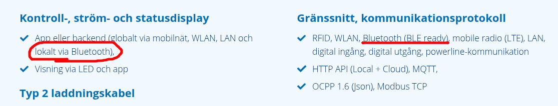

Bra genomgång.sandnabba skrev:
Har du sett om någon box går att köra lokalt (Bluetooth?) med tillverkarens app och utan koppling till moln/servrar? Har själv inte kunskap att sätta upp något med API / OCPP etc.
Det kanske är skillnad på möjligheterna att köra lokalt med enbart tillverkarens app beroende på om man behöver lastbalansering eller inte??
Prioriterar driftsäkerhet och vill ha det enklast möjligt med månadspris på elen och ladda på natten för att hålla nere kostnaden för effektabonnemang. Då räcker det att kunna ställa schema och laddström, behöver inte lastbalansering.
Bra poäng! Det där var ju en parameter man egentligen borde ha tagit med, då det också är en variant av lokal styrning utan molnuppkoppling. Det kräver ju visserligen en app från tillverkaren, men en sådan kan man ju ofta installera i efterhand även om tillverkaren försvinner.L Lundstroem1 skrev:Bra genomgång.
Jag har tyvärr inte kollat på detta i detalj, men go-e levererar där också:
Hela laddboxen är verkligen designad för att fungera utan uppkoppling, så ytterligare pluspoäng åt go-e.

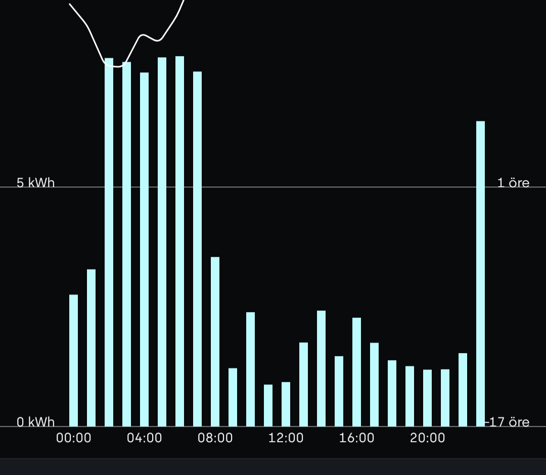

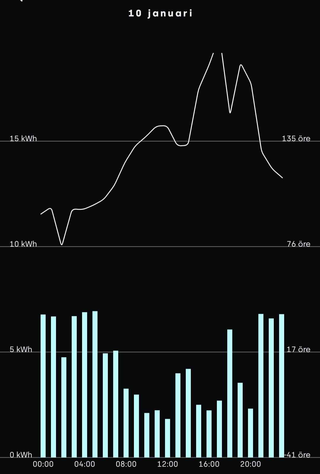

Kan du rekommendera en tråd som visar att/hur snabbt man tjänar in investeringen på laddstation + "smart" reglering, och att det fungerar i praktiken, dvs att bilen är laddad när man behöver den?Attitudeswe skrev:
Det hänger ju på hur nätägaren utformar effektavgiften. Är det helt fritt nattetid behövs ingen avancerad styrning. Men kostar det 100kr/kW även på natten så vill man ju ligga såhär (fick betalt 02-03 för att ej fylla budget):
Alla trådar handlar om.problem. För oss där det funkar behövs ingen tråd. Jag laddar 2 bilar med 4000mil och kan ha så tight effektbudget som ovan och ändå ha laddad bil.
Laddbox behövs om man kör sin bil mer än 1000mil/år. En kompetent box kostar inte ner än 5000kr installerat och klart. Easee och Zaptec är väl de vanligaste kompetenta boxarna på marknaden. När det är tid som är dyrt varför slänga bort pengar på en dum box?
