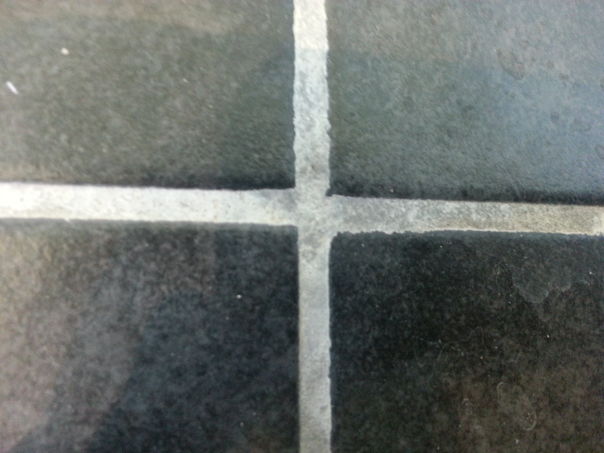

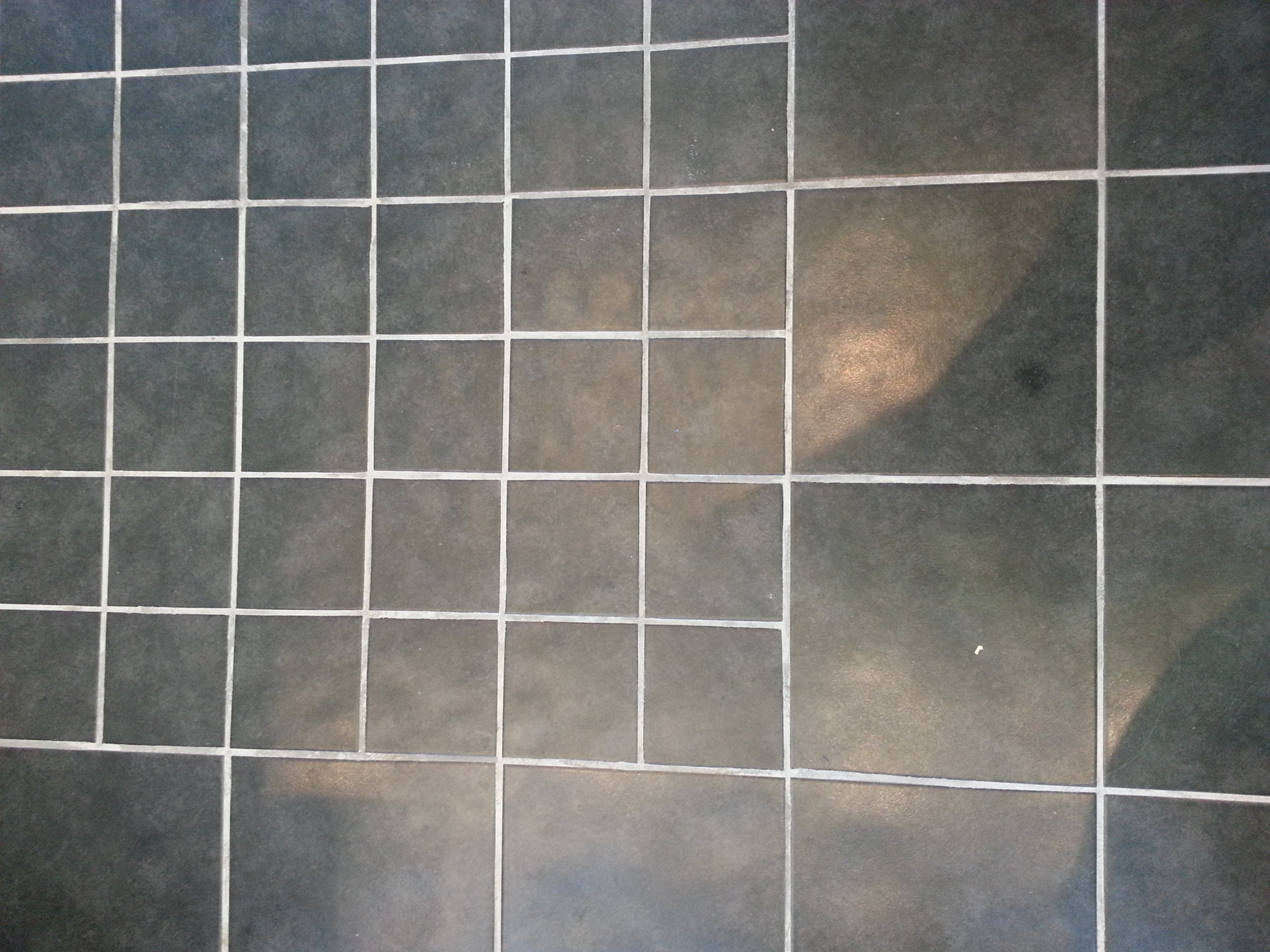

Några dagar efter att jag hade fogat så körde jag på LIP's fogimpregnering (enl anvisningarna). Fogarna blev helt missfärgade av impregneringen och nu flera veckor senare så ser det lika illa ut. Mest trist för att hela anledningen till att jag impregnerade var för att undvika missfärgade fogar i framtiden.

Tråkigt med fogimpregneringen. Jag som hade tänkt lägga på det jag med. Vad säger LIP om vad som kan vara anledningen till missfärgningarna?

Jag har inte pratat med LIP eller Lunds Kakelvaruhus ännu. Målet var att ha vatten i badrummet innan vårt andra barn kom (fixat med någon dags marginal), och jag fogimpregnerade typ dagen innan BB. Jag har inte riktigt plockat upp badrumsprojektet sedan dess.
Öppna översta bilden i en egen tabb så att du kan zooma in, då ser man det ganska tydligt, speciellt i övre högra hörnet. Det är inte jättefarligt, ungefär lika illa som skitig fog ser ut efter 10 år...
