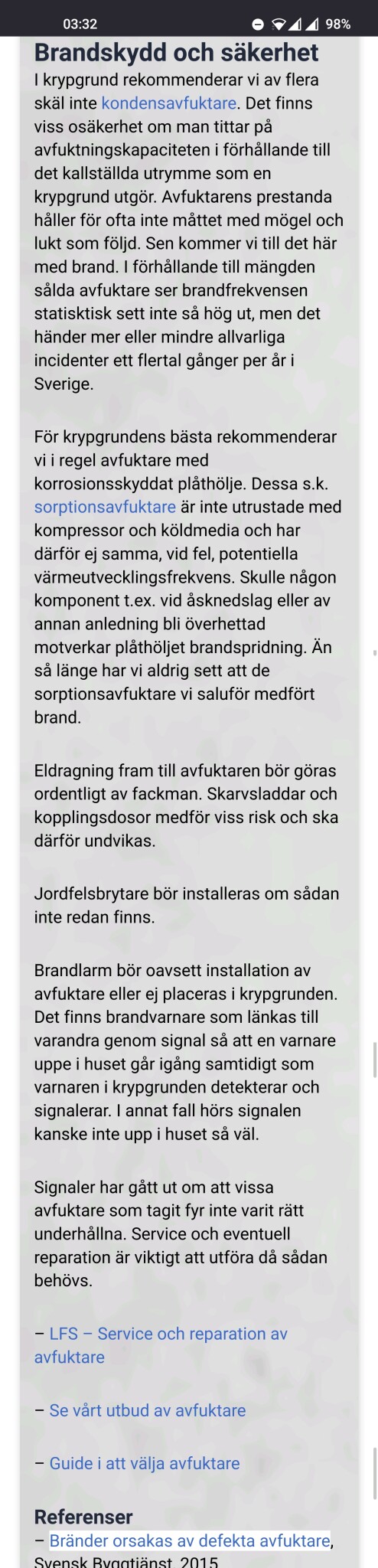

De optiska brandvarnare som är absolut vanligast i sammankopplade system kan reagera på dammet (och fukten) som ser ut som rök i linsen. Risk för falsklarm. Kanske fungerar det med joniska brandvarnare (äldre typen) vad ska börja brinna i krypgrunden?F Fideliox skrev:
Allvetare
· The Great North
· 1 239 inlägg
Avfuktaren alltså. Minns nu att jag läste det på ljungbys fuktkontroll:Manganbangan skrev:
https://www.lfs-web.se/avfuktare-brand.htm
Men de gillar inte kondensavfuktare alls utan vill sälja dyra sorptionsavfuktare också. 🙄

Tja, "lätt" är ju en bra fråga; jag hittar ingen statistik på hur många det finns installerade, men enligt ESVs senaste genomgång av elbränder så är de ganska vanligt förekommande i statistiken¸ och bränder i avfuktaren leder ofta till bränder i konstruktionen: "Avfuktare placeras ofta i krypgrunder vilket gör att det tar lång tid innan man upptäcker att det brinner, därav leder de flesta händelserna med avfuktare till brand." (s. 34).Jonatan79 skrev:
Just avfuktarna kommer också in på top fem av de föremål som lett till händelser, tillsammans med "batteri, batteriladdare, lampa och hoverboard". Men det är efter de top fem som leder till brand: "Tvättmaskin, torktumlare, diskmaskin, spis/häll, kyl/frys".
Så de är definitivt med i statistiken, men för att veta hur illa de är relativt sett så måste vi ju få siffror på hur vanliga de är. Notera att top-fem-listan med tvättmaskinen och de andra, bara innehåller apparater som finns i snart sagt varje hem; så de kan vara relativt sett mindre brandbenägna än avfuktaren.
