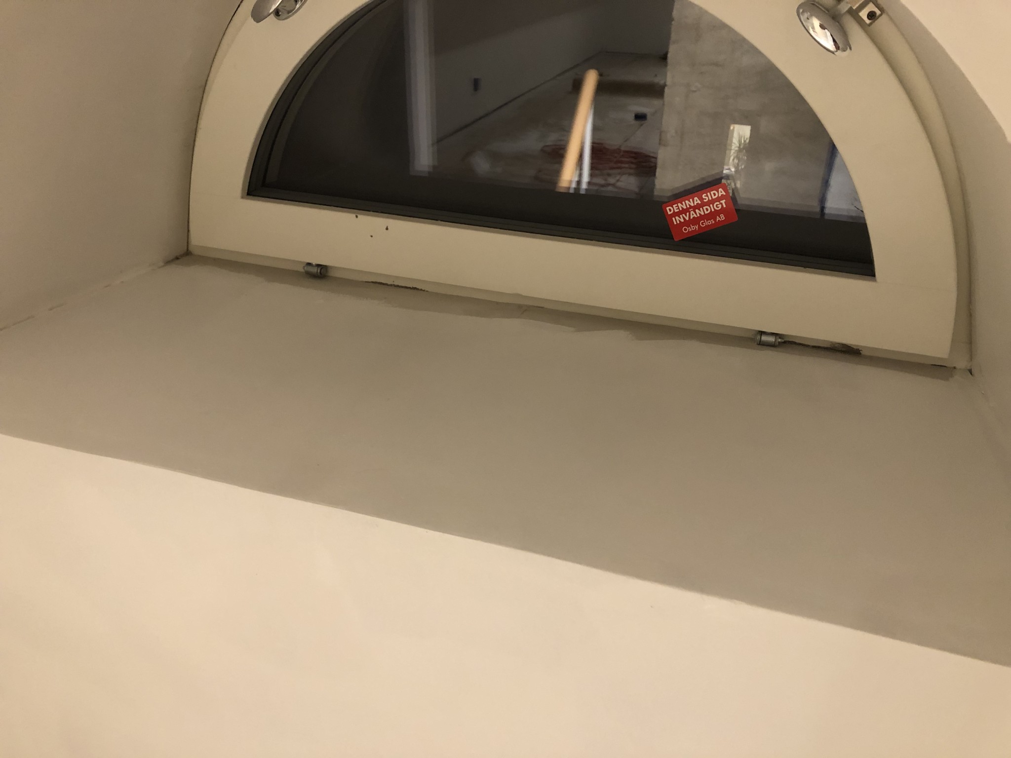

Letar efter en roller som är typ en cm i diameter, finns det någon som sett något sådant?
Jag målar mina fönstersmygar och det är väldigt ont om plats mellan fönster och smyg
Var inne på Panduro hobby idag, men de hade inget liknande
Aldrig sett en sån liten roller, aldrig heller sett en målare som rollar ett fönster/smygar.
Det är nog pensel som gäller.....
Galten
Halvmåneformat fönster med öppet utrymme undertill, skyddstejp och pensel redo för målning.
Det blir nog pensel för att komma åt, får försöka undvika penselspår
En filtroller är 22 mm tjock finns t.ex på Flugger är bra om man vill släta efter med pensel när man målar men kan nog användas även om du vill ha rollad yta

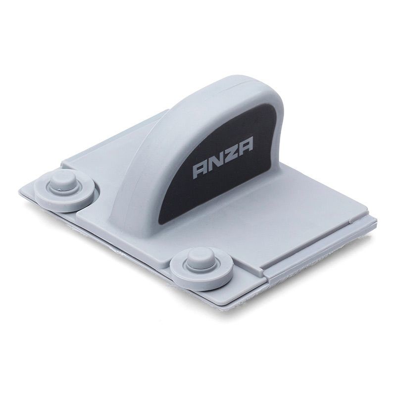

Måste det va just en roller? Kan det fungera med tex en spardyna/hjuldyna som på bilden, eller nån annan målardyna.
Spardyna för målning med varumärket ANZA på en vit bakgrund.
Okarlsson och 1 till
Jag har aldrig sett en sådan tidigare! Det verkar vara helt idealiskt för att komma åt :)
Du kan inte ta bort fönstret när du ska måla?
Galten
Fönstret är helt nytt och var monterat i sin båge vid leverans. Det är inte helt uppenbart (för mej iaf) hur man monterar loss det
P
Väldigt enkelt,slå ur sprintarna i de två gångjärnen nertill,sen kan man öppna och lyfta ur bågen.
Galten
Lite svårt att se säkert men jag har stött på väldigt "liknande" gångjärn och på dessa var det enkelt att "klämma ut" sprinten med en polygrip.
