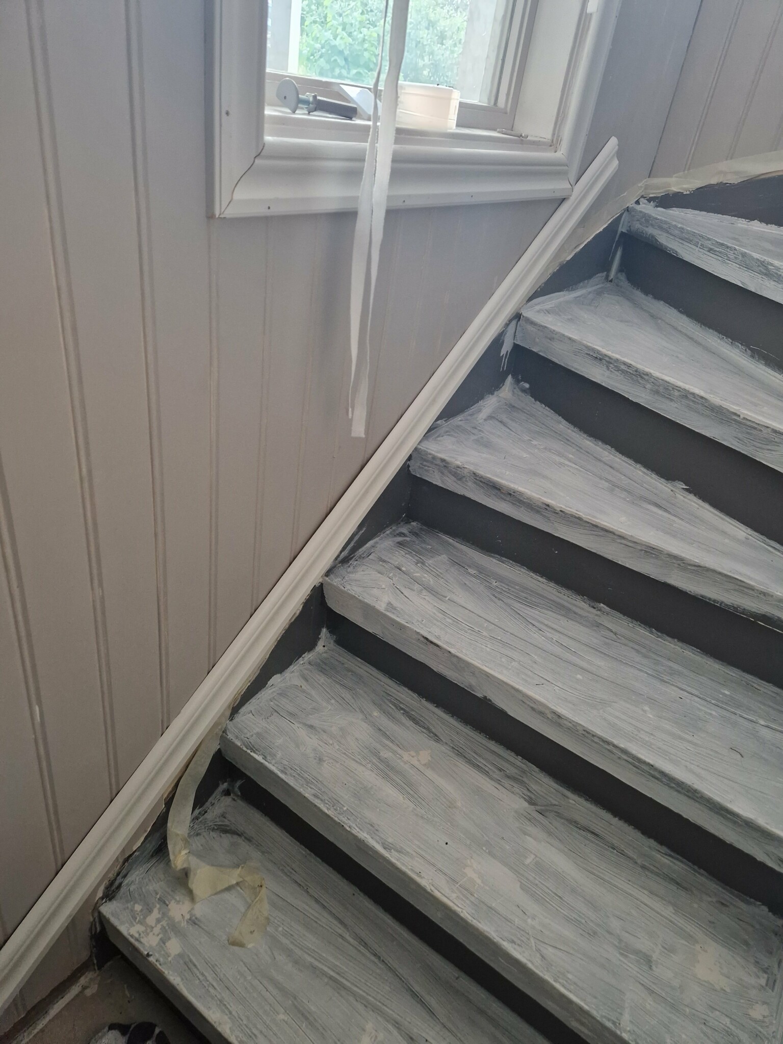

Jag håller på och renoverar omkring trappen där jag bla satt pärlspont.
Problemet är att jag räknat med att sätta golvlister utmed trappstegen.
Nu när jag ska sätta listerna så inser jag hur otroligt oräta vinklarna är och undrar om det finns något sätt att lösa detta.
Tack på förhand.

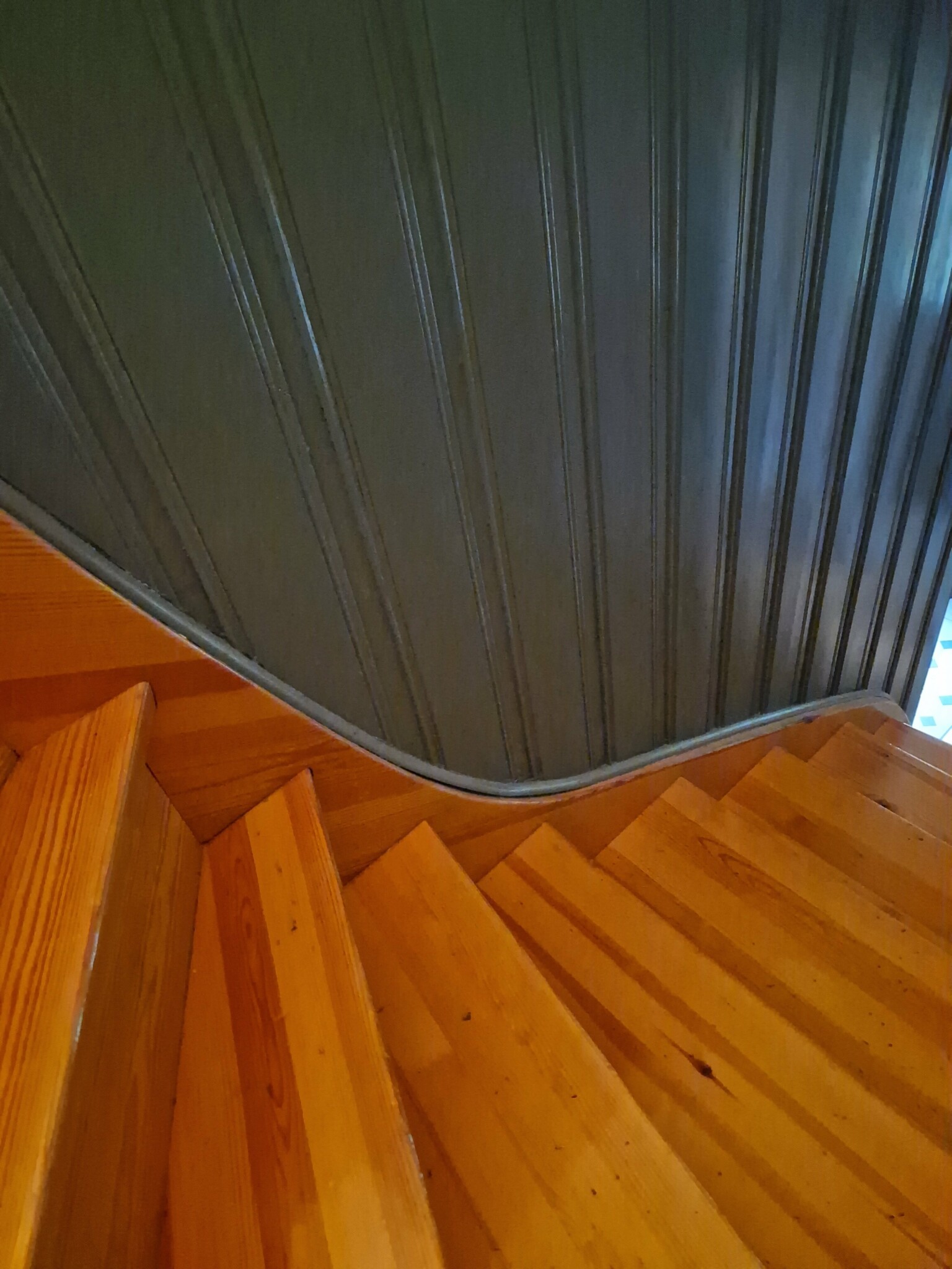

Gjorde samma procedur i förra huset, det blev att köpa 20mm kvartsstav 👍fick dock såga snitt varje cm i bakkant för att kunna böja den i de värsta djupen..
Köpte omålat, monterade, fogade och målade in den i samma kulör som pärlsponten!

Köp en smyglist 8x33 eller liknande. Den kan du böja efter trappan

Hej Eric och tack för svar .
Skulle du snälla kunna skicka bild på hur det ser ut?

En tunnare list kan du mjuka upp över kokande vatten och steg för steg tvinga på plats, se bild. Svårt att tro att det funkar med din list dock.

Tyvärr enda bilden jag hade!

Snyggt! Men testa ånga listen nästa gång så slipper du snitta den.

Testade faktiskt att blöta ner dom först, men fick inte de tillräckligt böjliga.. Så la en halvtimme på KapoGersågen så var de bara o köra.. ånga dom låter ju ändå vettigt, men tar en väldans tid?👍

Jo det tar ju en stund. Ditt blev ju jättebra men jag tror koka listen är enda alternativet med de jättekurvor det är i min trapp. Alternativt fuska och spackla ihop bitar. Men det är ju fusk som sagt...
