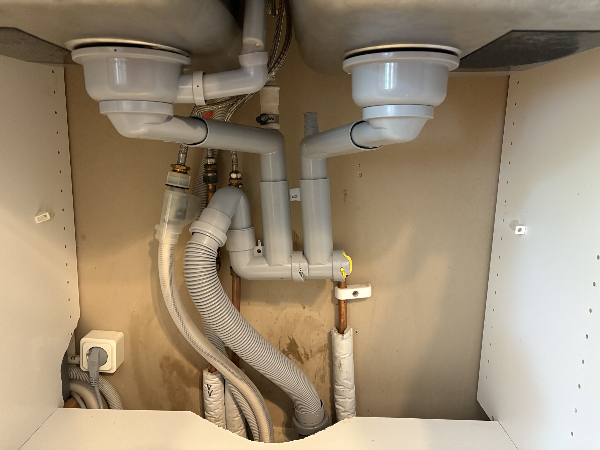

Köksavloppet rinner väldigt långsamt + diskmaskinens vatten rinner til
Mitt köksavlopp rinner väldigt långsamt och ibland när diskmaskinen pumpar ut vatten så kommer det tillbaka upp i diskhon. Jag har redan testat både Propplösare och avloppsrensare med fjäder men det har inte hjälpt.
Här är en bild på hur rören ser ut under diskhon:
Kan det vara något fel på installationen, eller vad borde nästa steg vara? Behöver man ringa en rörmokare direkt eller finns det något mer man kan prova själv?
Tacksam för tips!

Du har troligen ett stopp ganska långt ner i rören. Kör ner spiralen så långt det bara går och kör fram och tillbaka.
Hade rätt länge problem med mitt avlopp till jag verkligen jobbade med att få ner spiralen och uppenbarligen nådde stoppet.
Låter mer som att det är dax att spola avloppet. Man kan ta ut en firma som som gör det. Brukar vara ett fast pris på några tusen för alla avloppen. Har för mig man får ta rot på det. Eller om man har en högtryckstvätt så skatta en avloppsrensare, så kallat ”iller”. För bästa resultat så spola med varm vatten. Koppla på typ kranen i duschen eller liknande. Det löser fettet bättre. Bara kolla så att högtryckstvätt klarar det.
