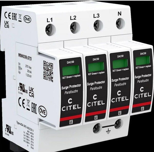

Jag funderar på ett överspänningsskydd att montera i fasad-elskåp på enfamiljshus.

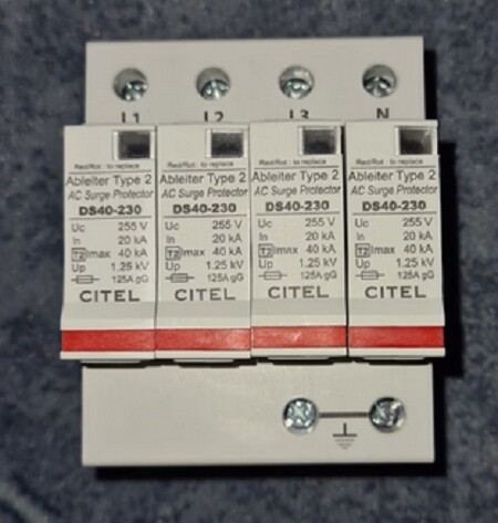

Detta på bilden är av fabrikat Citel av Typ 2. Alltså ett mellanskydd.
Uc anges till 255 Volt på det. Men elnätsbolaget får leverera upp till spänningen 255,3 Volt.
Då kanske det löser ut? Det finns liknande som har Uc 275 Volt, kanske bättre att montera?
Jag tänker att man måste ha litet marginal från fasspänningen(märkvärde 230 Volt) till överspänningsskyddets utlösningsspänning.
Uc = högsta kontinuerliga spänning.

Jag skulle säga att Uc står för för när överspänningsskyddet aktiveras. Vid mindre överspänning löser inte säkringen. Utan ÖS leder ner överspänningen till jord/neutral.A Arnodt skrev:Jag funderar på ett överspänningsskydd att montera i fasad-elskåp på enfamiljshus.

Min uppfattning är att 275 V är standardvalet i vanliga 230V-anläggningar. Tror att rekommendationen är att nivån skall vara minst 15% över nominell spänningsnivå.

Uc är den högsta kontinuerliga driftspänningen.
Se elinstallationsreglerna 534 där det framgår att den ska vara:
Uc ≥ (1,1*400)/✓3 för TN-system där skyddet är anslutet mellan fas och jord.

Det finns ingen anledning att välja skyddet med Uc så nära gränsen även om det åtminstone med vettiga fabrikat är ok. Det du hellre bör titta på är prestandan vid tex normpulser och då restspänningen och energitålighet osv. Båda du visar verkar rimliga sett till databladen så välj du vilken du tycker passar bäst tex pris.A Arnodt skrev:

Uc = "clamping voltage" = spänningsnivå när skyddet börjar kortsluta.
Det avser alltså inte skyddets "arbetsspänning", och det måste därav finnas en marginal. Som enligt min uppfattning bör ligga något över de 10% som är den tillåtna nätspänningsvariationen.

Läckströmmen vid Uc ska inte ge så stor förlusteffekt att lavineffekten termiskt som är vanligt fel ska kunna starta. Om skyddet vid något tillfälle kommer behöva verka ligger man sämre till med den mindre marginalen där ofta sk följeström kan värma komponenterna en del och sen spänningen på gränsen efteråt ger smygande haveri.
Så välj du skydd med 275 V det är också på rätt håll sett till övriga data för dem. Har du haft problem med överspänning, åska osv eller är det rent förebyggande?

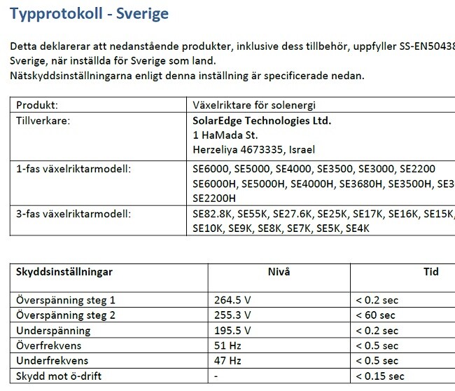

Var får du 255,3 V ifrån?A Arnodt skrev:
Toleransområdet är 230 +/- 23V eller +/- 10% om man så vill.
230 + 23 = 253 V.
(1,1*400)/✓3 = ~254 V.
Så det finns en (minimal) marginal, men min uppfattning är som sagt ändå att du i enlighet med etablerad praxis bör välja 275V-skydden.

255,3 Volt kommer från normen SS-EN50438 SEK TK8 för Sverige, skyddsinställningar som gäller elproduktionapparat(t.ex. elnätsansluten växelriktare för solcellsanläggning) när den automatiskt ska koppla bort sig från allmänna elnätet.
Det är överspänning Steg 2, 255,3 V och < 60 sekunder. Det finns även Steg 1, 264,5 Volt < 0,2 sekunder.
Jag kommer att välja ett överspänningsskydd med Uc = 275 Volt, eftersom känns säkrare. Tack för alla bra inlägg.
