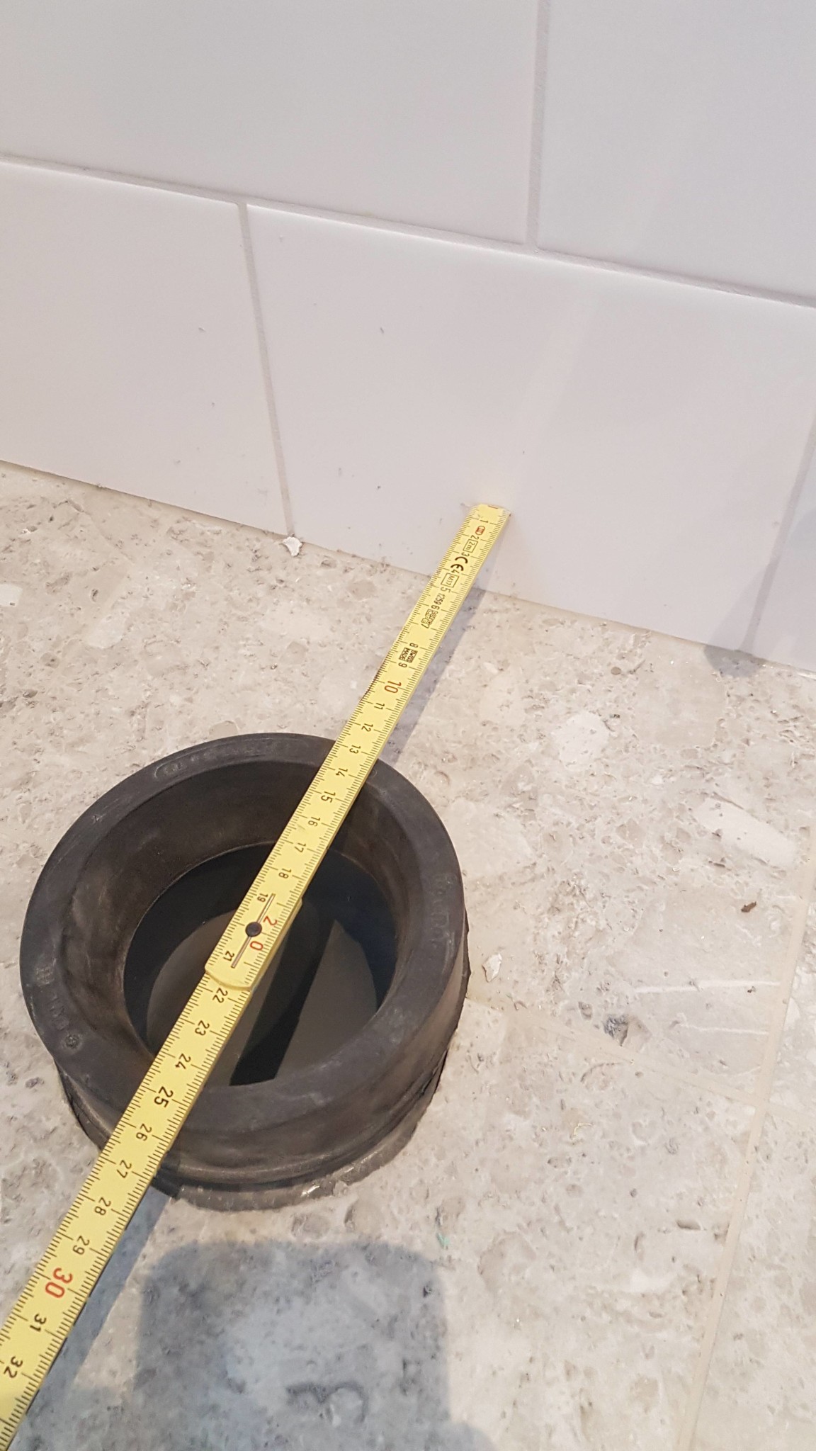

Ska ha en anslutning till min toa som är excentrisk för att få toaletten närmare väggen. Tänker ca 15mm i alla fall. Avloppet som sticker upp ur golvet är ca 122mm i diameter. Vad ska jag ha för anslutning då?
Mvh Carl
  • Måttband som mäter avståndet mellan vägg och avloppsrör på toalettgolv.
Mvh Carl
Är det gjutjärnsrör? Det finns rörmuff från gjutjärn till 110mm
