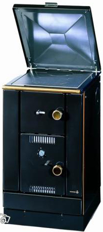

Lohberger har en kökspanna med tillhörande pelletsmodul som automatiskt går till när veden brunnit ut vilket även gör att man kan klara sig på en mindre ack-tank. Planlösningen är väl inte optimal då skorstenen kommer upp vid gaveln av huset vilket utseendemässigt haltar lite.

Om det blir en kökspanna så är det tänkt att den ska stå vid köksdelen på gavelsidan på övervåningen, bredvid handfatet på bilden. Till den har vi tänkt koppla en stålskorsten.
Tvättmaskinen ska stå i badrummet, den är bara inte inritad på den bilden.
Utrymmena på nedervåningen under trapp och bakom sovrummet är de som mest lämpar sig för ack-tankar eller andra pumpanordningar...

Några intressanta pannor som jag hittat är:
Parca 318 25kw. Bra eldstadsvolym också.
Wamsler K-156. 20kw till vatten + 2 kw strålning.
Combiheat NG K-28. 28 kw.
Lite synd att man inte får se elden. Nästan så att man blir sugen på att skita i kökspanna och köra en vattenmantlad kamin typ denna HFB 21kw. 15kw till vatten och (tyvärr) 6 kw till strålning.
Vissa av ovanstående verkar ju inte stråla så mycket så köket kanske inte blir så stekhett då.
Någon som har erfarenhet av någon av dessa eller tips på någon annan med grym effekt på vattnet och lite strålningsvärme?

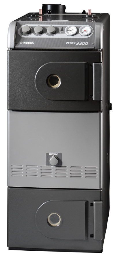

Varför finns det inte några riktiga vedpannor som ser lite trevliga ut som kan placeras i kök. Det jag egentligen är ute efter är en vedpanna med specifikationer som liknar t ex NIBE Vedex 3300.
Den är liten och smidig, har en hög effekt på max 40kw och hyffsad eldstadsvolym. Hade den bara haft ett trevligt utseende också så hade saken varit biff.
/nochl
Men den var väl skitsnygg, synd bara att den kommer att mörkna ovanför vedluckan.
