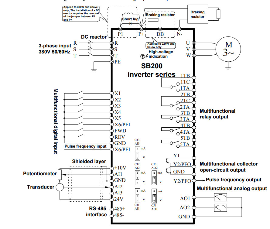

Sådär. Nu är motorn och frekvensomformare inköpt och testkört! Verkar fungera riktigt bra.
Omformaren är en Senlan SB200. En kinaomformare men verkar vara av det bättre slaget (köpte den av ett företag i Sverige). Manualen är åtminstone skriven på en engelska som går att förstå: http://www.irrigatorproducts.com/wp-content/uploads/Support/SB200_Users_Manual.pdf
PS: Ja, jag skall köpa riktiga kabelskor, imorgon! Nuvarande inkoppling är totalt idiotisk men ville så gärna testa att allt fungerade!

Min plan är att ta omformaren och bygga in i ett skåp med en säkerhetsbrytare på utsidan. Displayen är löstagbar och går att sätta på utsidan av skåpet. Motorn får bli fast inkopplad direkt från skåpet medans skåpet själv får en trefashandske för inkoppling.
Sedan tänkte jag dessutom bygga in ett litet trådlöst relä som får sitta mellan GND och FWD portarna på omformaren. På så vis kan jag starta omformaren trådlöst.
Det trådlösa reläet jag hittat är detta: https://www.24.se/hem-fritid/ovrigt...jarrstyrningsmottagare-2-sa?utm_source=kelkoo
Låter detta som något som kommer fungera och är tillåtet och godkänt?

Sådär. Nu har jag bytt frontkåpan på motorn till B14 flänsmonterad. Har dessutom fått till trådlös styrning mha. relät jag länkade ovan.
Nu skall detta bara byggas in ett skyddande väggmonterat skåp.
