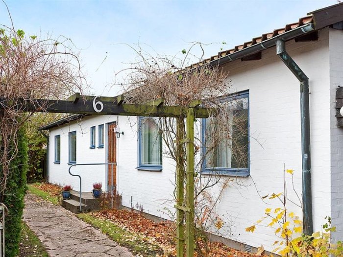

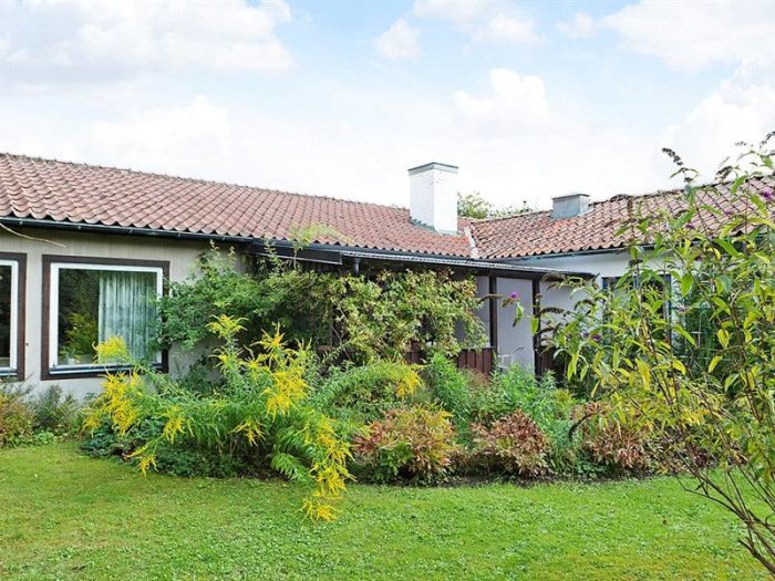

Vi har precis köpt hus från 58, och det första vi måste göra är att lägga om taket då det läcker lite smått på sina ställen. Jag håller på att ta in offerter för omläggningen, men sitter fortfarande i valet och kvalet vad gäller takmaterial. Där ligger ett gammal tegeltak nu, många av pannorna är sönder och nockpannorna är fastcementerade, så har fått rådet att inte lägga tillbaks samma pannor. Vi har tittat mycket och länge på både betong och tegel, men betong känns liksom bara fel, det är inte rätt mot byggnaden på något sätt. Frugan vill gärna lägga ett rent tegeltak, precis som där är nu, men jag vill gärna lägga ett svartglaserat. Biforgar ett par bilder så kan ni väl säga vad ni tycker om det rent designmässigt? Och vad gäller med glaserat tegel, håller glasyren lika länge som pannorna?
Huset ligger i Staffanstorp, och jag har i närheten hittat ett företag som säljer tyskt tegel från bl.a. Reuben, Elrus och Creatorn. Av vad jag har läst här på forumet så är det väldigt många som väljer Monier, men de är betydligt dyrare. Jag kan få ett svartglaserat tegel från Reuben för ett lägre pris än vanligt rött tegel från Monier. Är det någon kvalitétsskillnad mellan dem eller är det bara så att Monier är störst, och därför dyrast?

jag skulle också säga lertegel, enkupigt som det ser ut att vara nu. Om du funderar på svartglaserat kan du börja med att höra vad kommunen tycker innan du fortsätter planera.
Se till att behålla hängrännorna, det är ju koppar.
Kommunen har sagt att inga bygglov behövs, men att man bör tänka på att behålla karaktären på byggnaden. Vill gärna behålla rännorna om det går, men ett av stuprören är tillbucklat beyond repair, så det behöver bytas. Och jag vill gärna sätta lövstoppen längst ner så man slipper klättra upp för att tömma, och då måste man få tag på delar som passar befintliga stuprör.
Om du ska köra vidare med lerteglet (vilket jag tycker passar huset och är ett bra material) så tycker jag du ska titta på tvåkupiga pannor. De ligger bättre och är lättare att få tätt. Alternativt enkupiga med fals på. Ang. Rännor och rören, det finns inga delar på byggvaruhus att leta efter då de du har är handgjorda. Du får leta återbruk, blocket eller gå till ett plåtslageri om du vill ha delar som passar

Av nån som vill kränga nya pannor? Ni avgör ju givetvis men att döma av bilderna ser taket knappast ut att vara så illa däran att det behöver kasseras i sin helhet. Ett tak av lertegel som ni har nu har klår alla nämnda alternativ både estetiskt (e mig) och gällande livslängd. En och annan panna spricker och behöver bytas (à fem spänn styck?). Om en glödlampa går sönder behöver man inte byta hela elsystemet. Enkupigt är snyggt och förnämt!MrLogic skrev:
Om undertaket behöver läggas om kan man plocka tillbaka det nuvarande teglet, med trasiga pannor ersatta.
Två nackdelar: 1) mer jobb, för er eller hantverkare 2) mäklare och husvärderare i allmänhet dreglar inte över ett tak som inte ser nyttnytt ut.

. Och personligen anser jag att det ska vara enkupigt, tycker tvåkupigt ser plottrigt ut. Bilderna på taket är ett par år gamla, de är från mäklaren och huset låg uppe ett tag innan det blev sålt till oss. Pannorna ser idag betydligt sämre ut eter ett par/tre stormar, det glappar på många ställen och betydligt fler pannor är sönder än vad som syns på bilden. Jag vill dessutom ha ett lite tätare och stabilare tak än de pannor som är.
