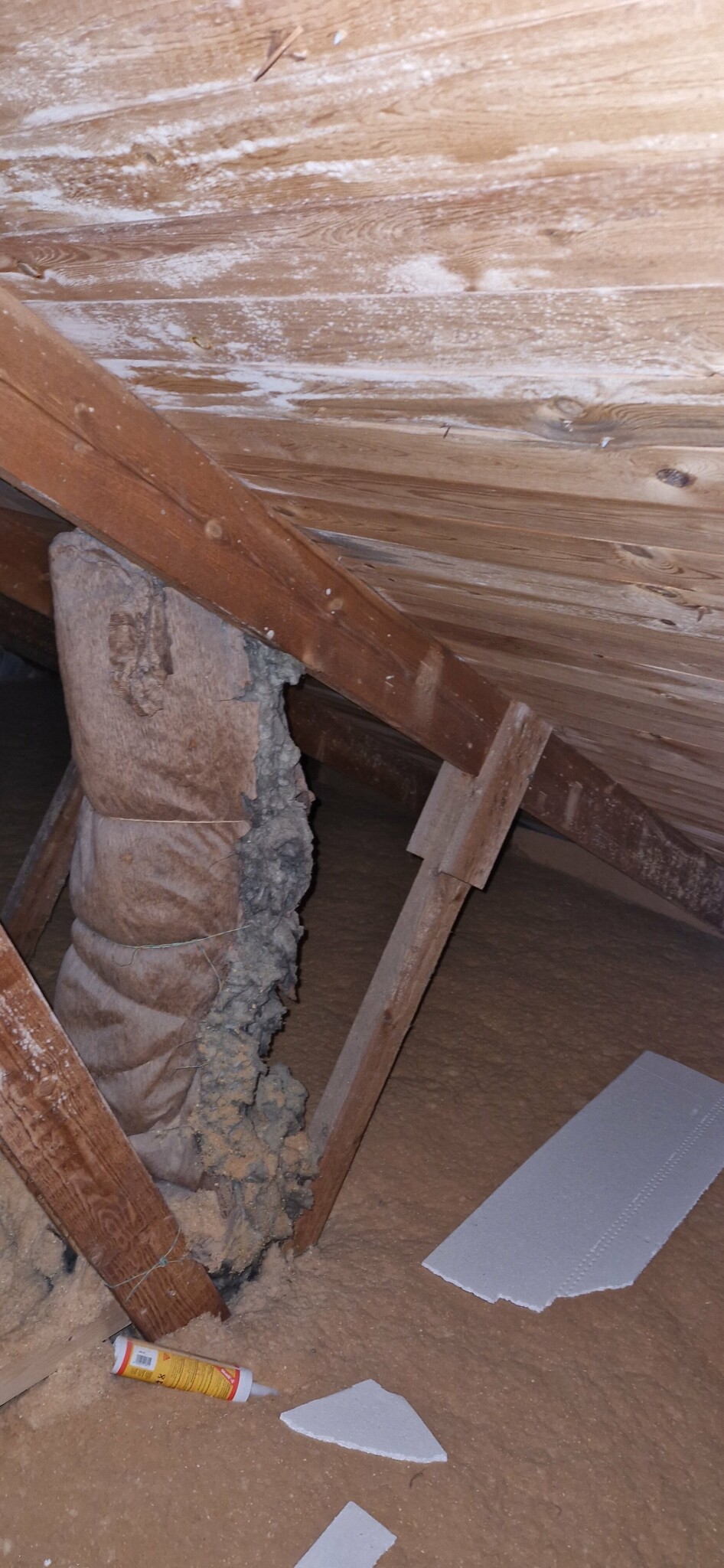

Behöver flytta takhuven för imkanalen från tvättstugan och har ett par funderingar kring det.
Så här ser det ut idag.
Fyrkantigt ventilationsrör med isolering i en vind, omgivet av träbjälkar och isoleringsmaterial på golvet.
Fyrkantigt ventilationsrör omgivet av isolering på en vind.

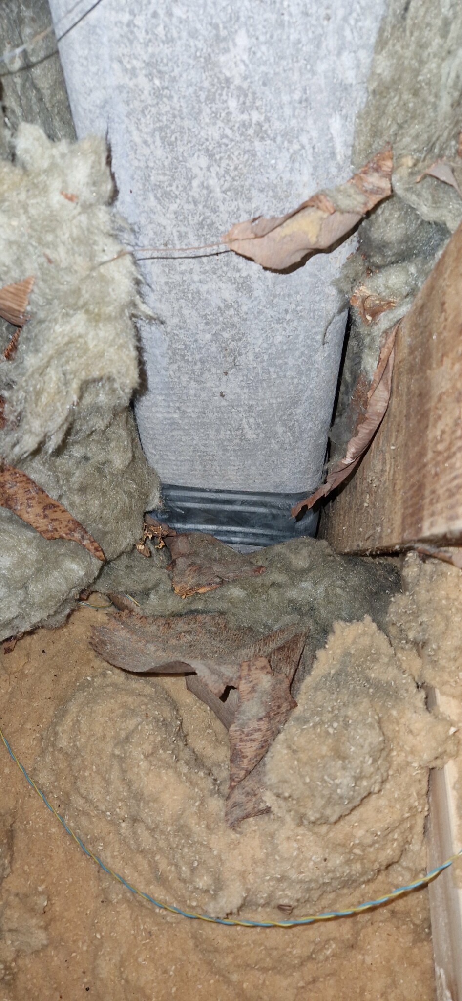

Det är fyrkatigt eterintrör med ytterdiamter på 165mm.
det går från tvättstugan genom övervåningen till vinden där det är en skarv där den kommer upp.
På taket är det betongpannor och huven ska flyttas ca 50cm i sidled.
Då jag tror det är svårt att få ner ett nytt spirorrör med isolering ner till tvättstugan utan att det ska fastnar på vägen så tänkte jag be plåtslagaren göra en övergång till spirorör vid skarven.
Så det jag funderar på är vilken dimenesion på spirorör bör det vara?
och är takhuvarna som man hittar på nätet vettiga?
dom flesta ser ut så här:
https://www.ventilationsbutiken.se/sv/artiklar/takhvillatop-aligsl-s-2kbtg.html
Manual:
https://www.ventilationsbutiken.se/bilder/artiklar/pdf/071811.pdf
Är dom lätt att montera och är dom bra att hålla undan vattnet?
eller rekomenderar ni någon bättre modell?
