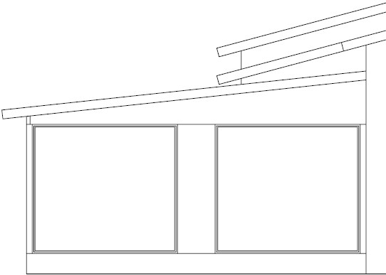

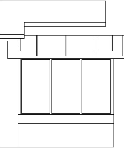

Jag här mätt, räknat och ritat lite nu och om man räknar med ett utstick på varje sida om 400mm så får jag att ett CC-mått på 1093,5mm skulle vara lagom för mig.
Så ett tak med ett CC-mått så nära det som möjligt och sen så anpassar jag bara utsticket på sidorna efter det verkliga måttet om det blir några centimeter mer eller mindre än de 400 millimeter som jag har räknat på.
Det löser sig, jag har gjort en ritning:
Vy från söder
Vy från öster
Vy från norr
Vy från väster
Resten av huset är bortklippt här men i vyerna från söder och öster så ligger det i marknivå medans på vyn från öster så är suteränget med och allt står som på en stenmur kan man säga. Även norrifrån är det suteräng men det framgår inte av vyn.
