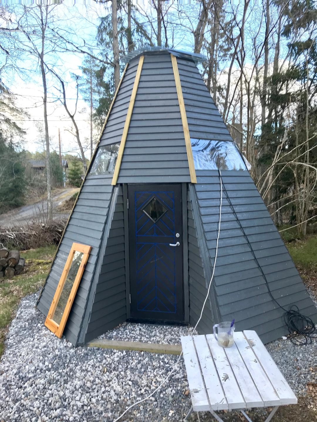

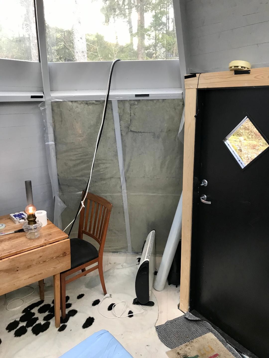

Jag byggde en kåta föra sommaren och håller nu på att isolera väggar invändigt. Tänkte sedan klä väggarna med något skivmaterial. Tänker att gips kanske är enklast att arbeta med då det väl går att skära men kniv. Har dock aldrig arbetat med gipsskivor och det finns ett antal sorter att välja mellan. Kåtan kommer att stå ouppvärmd stora delar av året så fukt kanske är något att tänka på här? Skulle det fungera med renoveringsgips a 7 mm eller är det för klent? Tänker väl inte heller hänga något tungt på väggarna. Tacksam för era synpunkter! //Mvh

Tror jag skulle rekommendera råspont.

Om kåtan står ouppvärmd under stora delar av året är det stor risk för kondens och mögel om du använder plast/gips. Som andra skriver, ingen ångspärr utan ångbroms, samt använd t.ex. fibercementskivor invändigt om du nu inte vill sätta panel (som i mitt tycke skulle passa bättre).
Kör panel så har du anledning att köpa en mindre spikpistol (största modellen av dyckertpistol) också. Det ska ju vara mysigt, gips är bara fult till en kåta. Fibercement skivor funkar tekniskt men är inte så snyggt.

jag vet inte var i landet den är byggd men kanske att sätta dit en solluftsfångare skulle kunna vara en bra hjälp till att hålla ett bra klimat året om i kåtan? kostar ju bara i inköp o inte i drift plus att det är ju inte ett stort utrymme.
