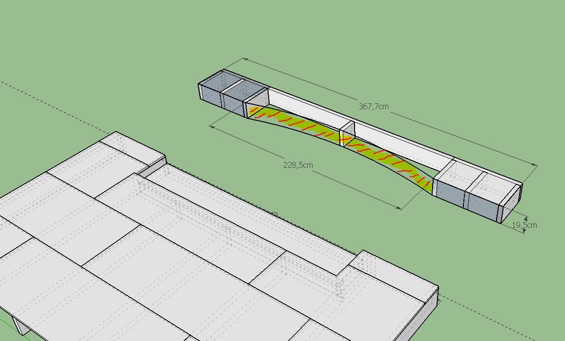

Se bild:
Tips på vad jag ska välja för skivmaterial för att lättast kunna göra denna "böj"?
Den kommer ju att vara sårbar mot sparkar och dylikt - så man kan ju inte använda t.ex. gips.
Kommer täckas med tyg senare, så "finishen" är inte så viktig.
Några tips?

Ah ja ledsen för det, jag la till fel fil först. Men spårad MDF, bra där!
Det ser ut som en ganska snäll böj. Plywood om 12 mm tjocklek eller så borde fungera och bli starkt om inte finishen är viktig. Massivt trä borde bli ännu starkare. Det kanske är oviktigt, men du kommer inte att få en cirkelbåge utan en parabel om du bara har tre stödpunkter som på ritningen.
Förtydligande; Ritningen är egentligen inte färdig, tänkte sätta flera reglar bakom sen.
Men tänkte börja med att fästa en i mitten, och sen lägga ut ett snöre och försöka rita.
Vet inte annars hur få till en bra kurva som blir jämn.
