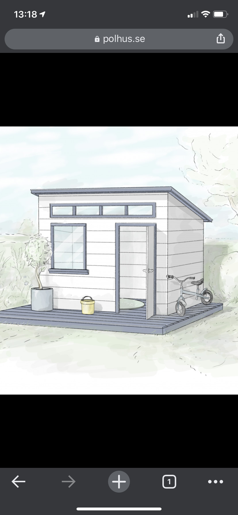

Fördelen med papp, anser jag, är att barnen förr eller senare kommer klättra upp där och då slipper ni att de trampar bubblor i hela taket. Samt att det är tyst och fint. Nackdelen är kanske att det möjligen kan gå hål om man trampar runt med en massa sten.
Till lekstuga skulle jag kört papp med så barnvänlig yta som möjligt.

Man lägger underlagspapp först på råsponten. Det gör du oavsett om du ska ha plåt eller papp ovanpå.
Denna spikar du fast med överlapp.
Efter den lägger du ytpappen. Du börjar nerifrån och klistrar första mot fotplåt som du har längst ner, sen lägger du nästa rad så den täcker första radens skuvar/brickor. (Mataki självtäck). Finns arbetsinstruktioner på exakt hur man ska göra. Om inte på Hornbach så på matakis hemsida.
De funkar på liknande sätt allihop, skillnaden består möjligen i hur man fäster. om det är spik, skruv/bricka osv. samt hur man klistrar fast längst ner mot plåten.
Monterade förresten 15 kvadrat sånt för nån vecka sedan. Tog en lugn arbetsdag för två amatörer inkl råspont, fotplåt, underlagspapp, ytpapp, hängrännor, vindskivor och lite plåt på det.
Man behöver lite trekantsläkt, 45x45 regel och så längst ut mot vindskivorna om det inte redan finns. Man lägger pappen upp på dessa så man får en sarg.

Några hundringar per vad? Kvadratmeter? Stuga?V volvo51 skrev:
Bara plåten går på en hundring per kvadrat. Sen tillkommer underlagspapp, skruv, tätningsprofiler, plåt till vindskivor mm. Lite verktyg behövs också om man inte redan har plåtsaxar och liknande. Skulle nog säga att plåttak och papptak handlar om i princip samma pengar, om man inte ska ha ett helt bart plåttak utan papp/råspont mm under. Då är såklart plåttak billigt.

Ska bli intressant att se hur tillverkaren av stugan hade tänkt med pappen. Känns som jag kommer få komplettera med en del grejer!Tomtom79 skrev:

Ja, de bör nog specificera hur de "avslutar". Alltså, ingår råspont? Grundpapp kanske? Så att det är en tät konstruktion, men att ni själva får välja om det ska vara ytpapp, plåt, pannor eller vad man nu vill.J JFreemountain skrev:
Vi köpte lekstuga av Polhus för 2 år sen tror jag. Vart väl ganska bra till sist men vi fick improvisera med vissa saker. Sen har skruvarna till dörrhandtaget rostat. Det känns lite BJ JFreemountain skrev:
