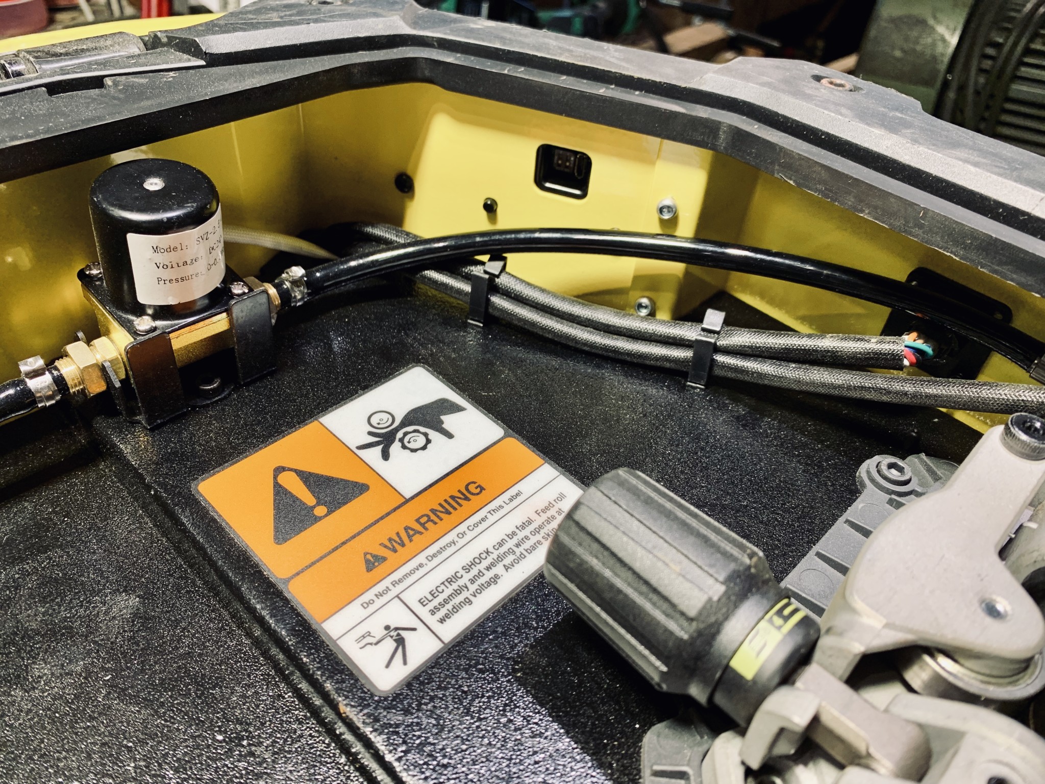

Det vore fint att sätta in en extra gasventil, ser ut att finnas plats för det ovanför trådmatningen. Men jag vet inte om det finns någon styrström att plocka ut till ventilen. Har någon kunskap eller idéer kring det är jag väldigt intresserad!
F fsn skrev:
Ligger det gasventilskontroll i mjukvaran för TIG så skulle du kunna dra några egna gasslangar och sen några snabbnipplar så kopplat man över till ett annat uttag (jag har både slang och snabbkopplingar). Eller ännu bättre, köpa en lös Euro-connector eller vaska en gammal MIG-pistol och bygga om den så man drar ut gasen den vägen till TIG.
Har man ingen mjukvara som triggar gasventil mm så är det svårare.

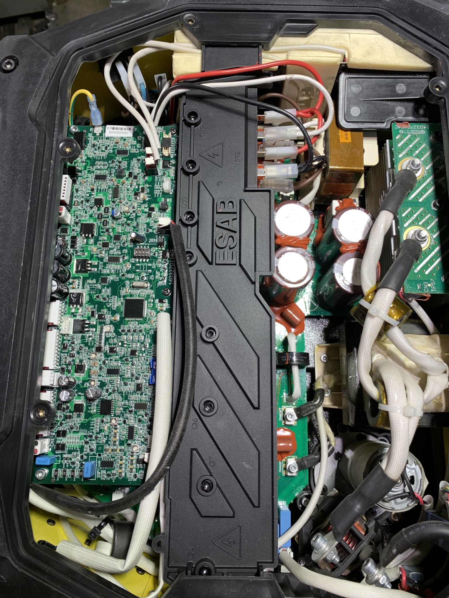

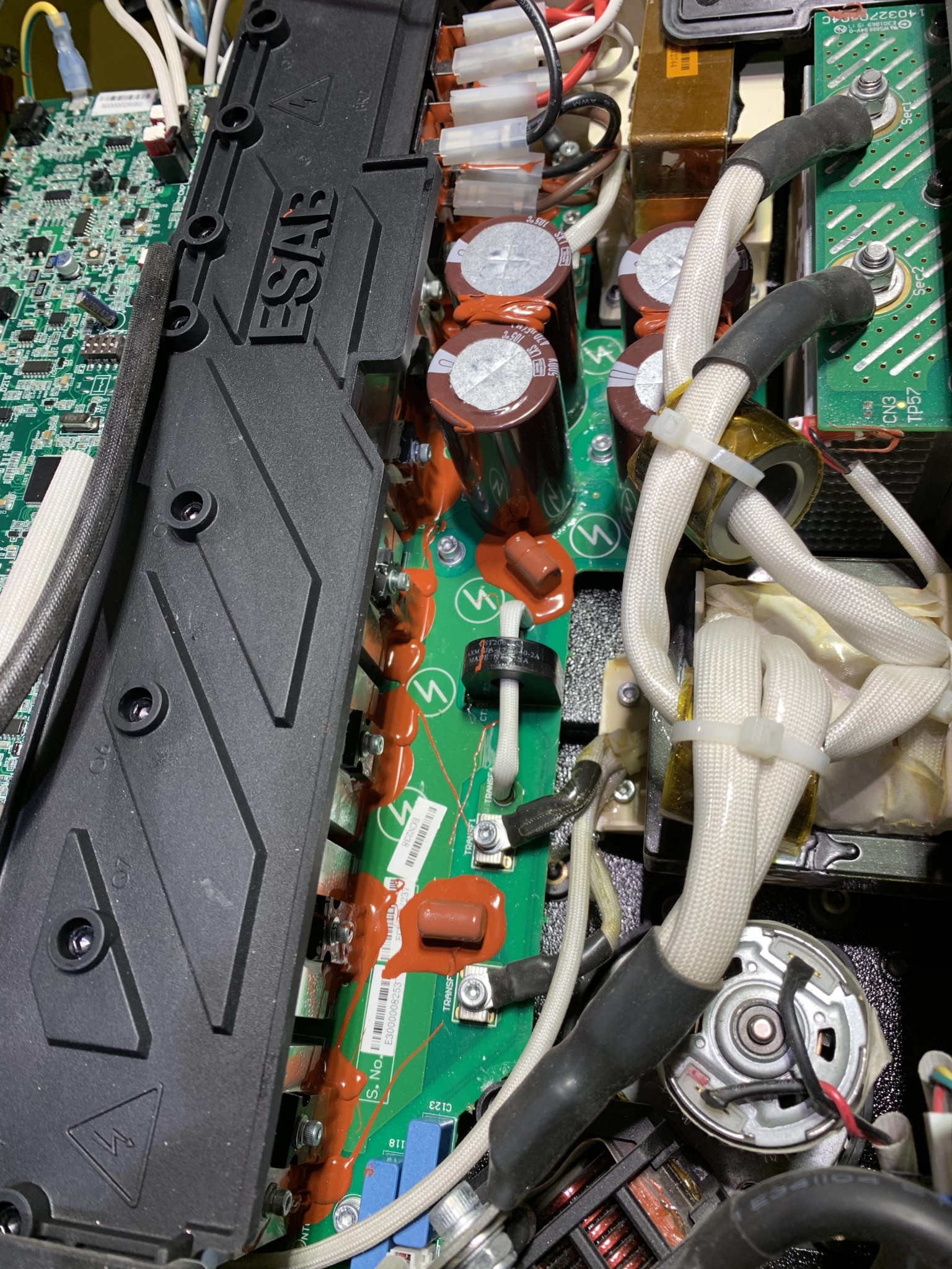

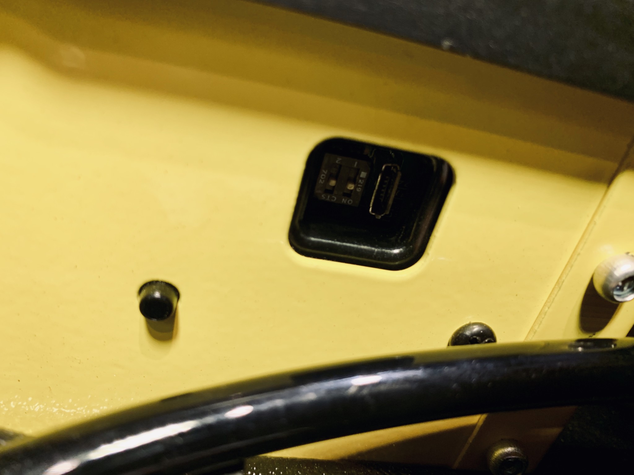

Tror du det går att få tag på någon typ av servicemanual?
Det finns en massa utgångar som inte används och en usb, gissningsvis för att uppgradera mjukvara med så i princip borde det gå att få till något. Men jag gissar att det inte är så många hackers som riktar in sig på svetsar.

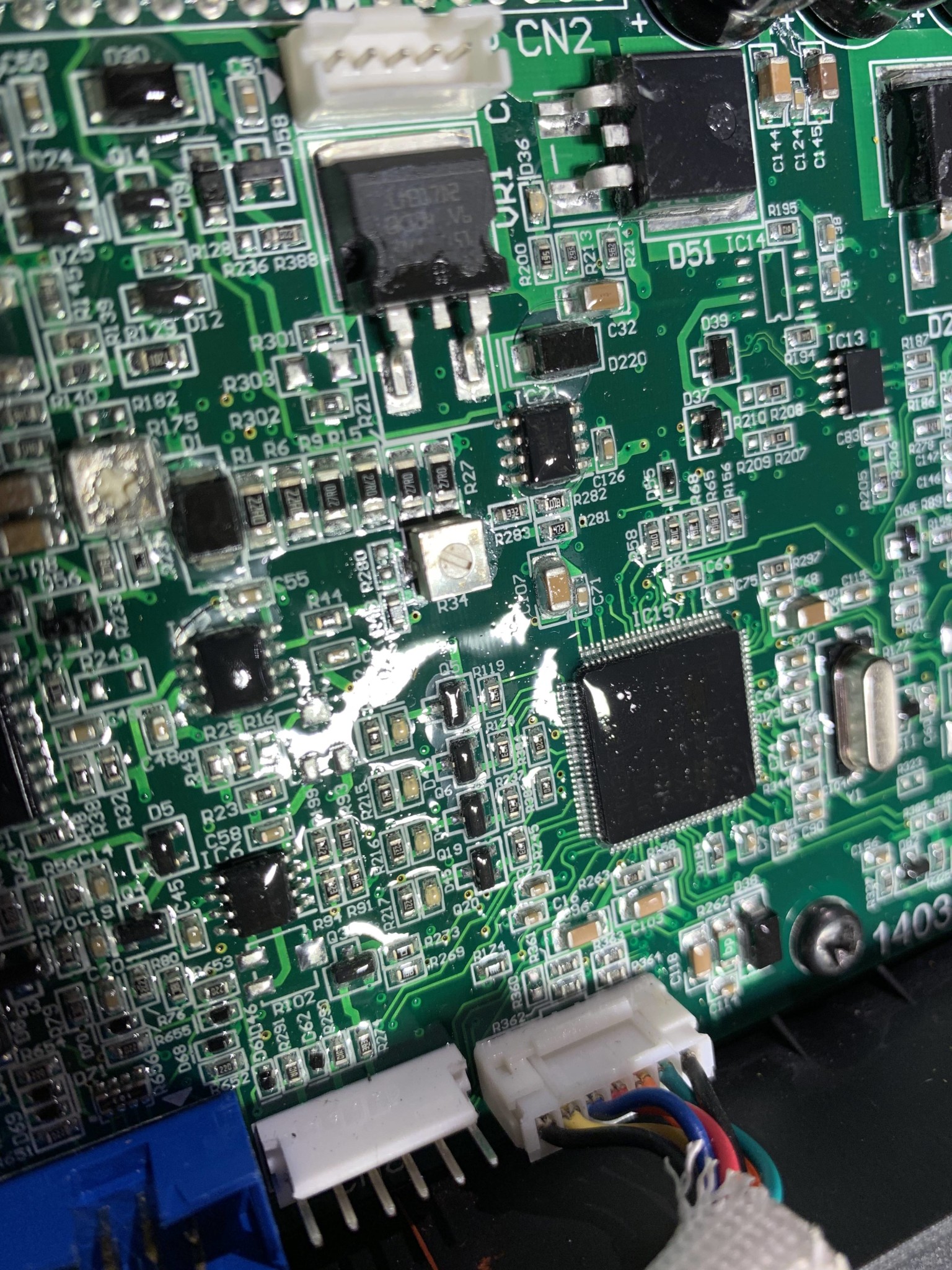

Rejält med lack på kretskorten!

Ren och snygg inuti, den har inte bränt mycket tråd innan du köpte den.
PM.....
PM.....
Blåste ur och torkade av med babywhipes innan bilderna men den var väldigt ren inuti.
