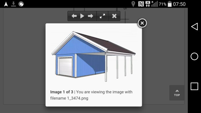

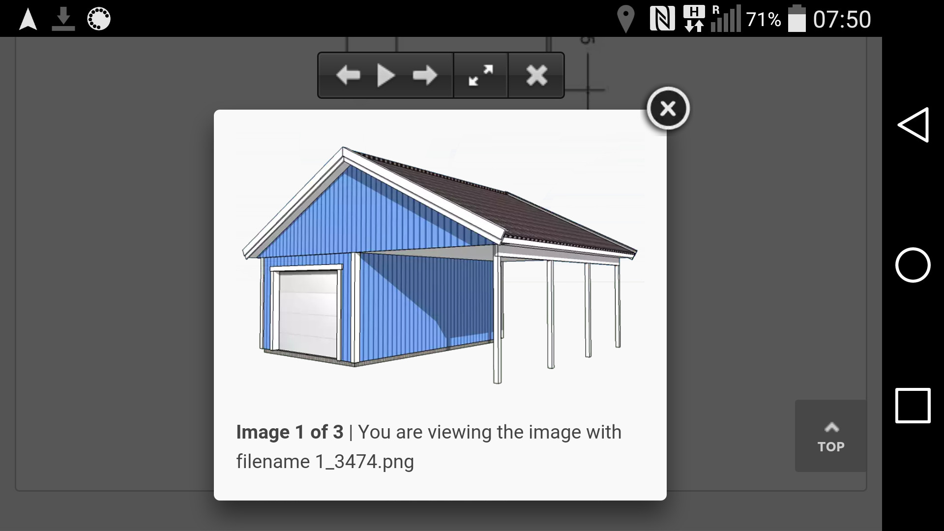

Behöver lite byggguru hjälp. :)
Jag skall beställa ett modulgarage och i det paketet ingår ett diffusionstätt underlagstak från t-embalage, frihängande utan råspont. Min fundering är om jag skall byta det till ett som är diffusionsöppet istället.
Bakgrundsfakta:
*Tvådelad garage där halva är carport och andra halvan är garage.
*Garaget kommer inte vara uppvärmt mer än sporadiskt när man använder det.
*120isolering i väggar och isolerad platta på mark.
*38graders tak med förvaringamöjlighet.
Till att börja med kommer jag inte isolera vinden. Utan det kommer vid senare tillfälle när tid ges.
Så nu till mina funderingar.
Man hade ju sparat en hel del tid att använda en difföppen duk istället för en difftät. Inga luftspalter, bara smälla dit isolering.
Vad rekommenderas till ett ej uppvärmt garage?
*Difföppen eller diffstängd underlagsduk?
*Plast på insidan av väggar/tak eller en difföppen duk där med?
